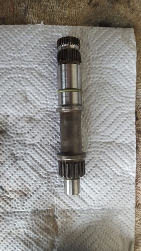

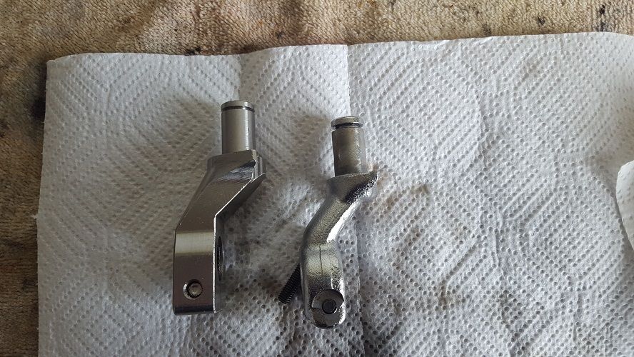

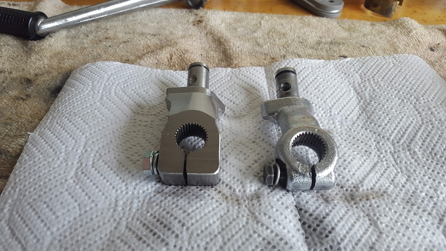

ich habe hier schon laenger keinen Beitrag mehr eingestellt. Das Problem mit meinem Kickstarter konnte ich mit Teilen von Andre Tennagels von der Maico-Schmiede-Essen beheben. Unten ein paar Photos des neuen Knebels und der Kickstarterwelle die ich letzten Sommer eingebaut habe. Das Ankicken geht jetzt problemlos. Danke fuer die hilfreichen Hinweise.
Andreas

Cool das Andre das noch hatte! Was kostet der Spaß den heuer?AndreasPiepke hat geschrieben: ↑So 23. Feb 2020, 01:15Hallo Maico Freunde,
Andreas
- Beiträge: 171
Re: Maico 440 GS (1977) Kickstarter
Hallo Maico-Mac,
den Preis fand ich eigentlich wegen der guten Qualitaet der Teile in Ordnung: 60 Euro fuer die Welle und 85 Euro fuer den Knebel.
Andreas
