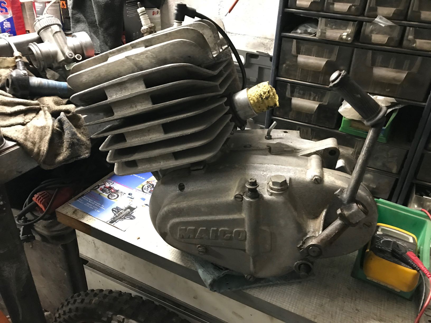

Hallo Maico Freunde,
Wer kann mir mit Technischen Daten zu dem 250er MC Motor siehe Foto geben,
besonders Zündanlage, kein Zündfunke vorhanden.
Danke für eure Hilfe
Edgar
Maico Motor links.JPG (274.4 KiB) 6319 mal betrachtet

Hi,
bei der MC ist ein Appt Zünder mit Kontakt eingebaut. Prüf mal ob der Kontakt funktioniert...
Die Zündspule sollte unter dem Tank verbaut sein und gut Masse haben, ansonsten geht da nicht viel kaputt... alle Verbindungen checken etc,,,
Beiträge: 2855
Re: Kein Zündfunke MC 250
Beitrag von Günter » Mo 11. Mär 2019, 16:36
ich würde auch sagen Appt Zünder, Ersatzteile dafür habe ich liegen.

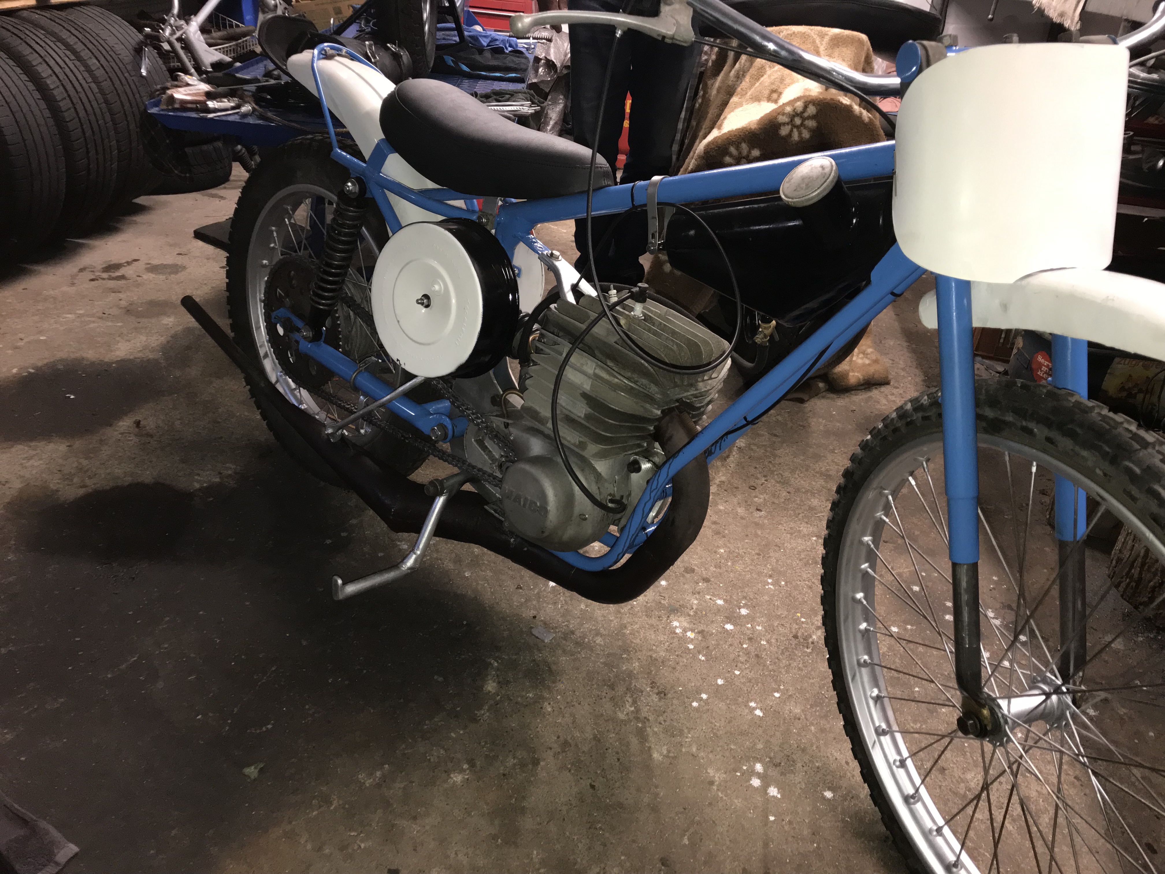

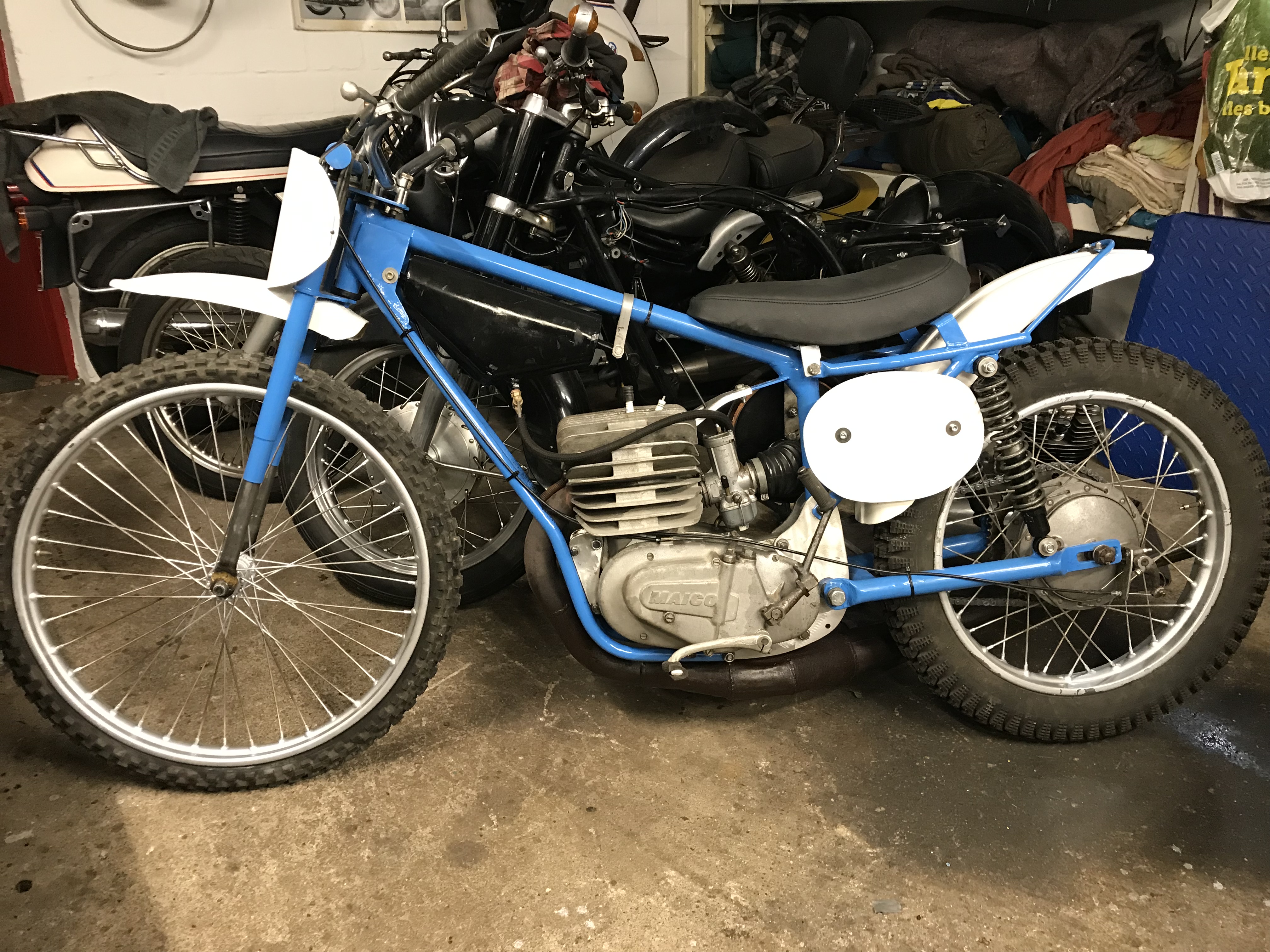

Der Bahnrenner ist fertig :D

Beitrag von Drummer64 » Sa 23. Nov 2019, 19:35
Hatte gerade eben schon mal geschrieben.... Ist so wie das aussieht nicht raus.... Also nochmals.....Hammer...Hammer.... Hammer.....der Bock.
Der macht bestimmt mächtig viel Laune.
Die wünsch ich Dir dann unbekannter weise auch.
Respekt dafür von mir.
Gruß der Drummer
