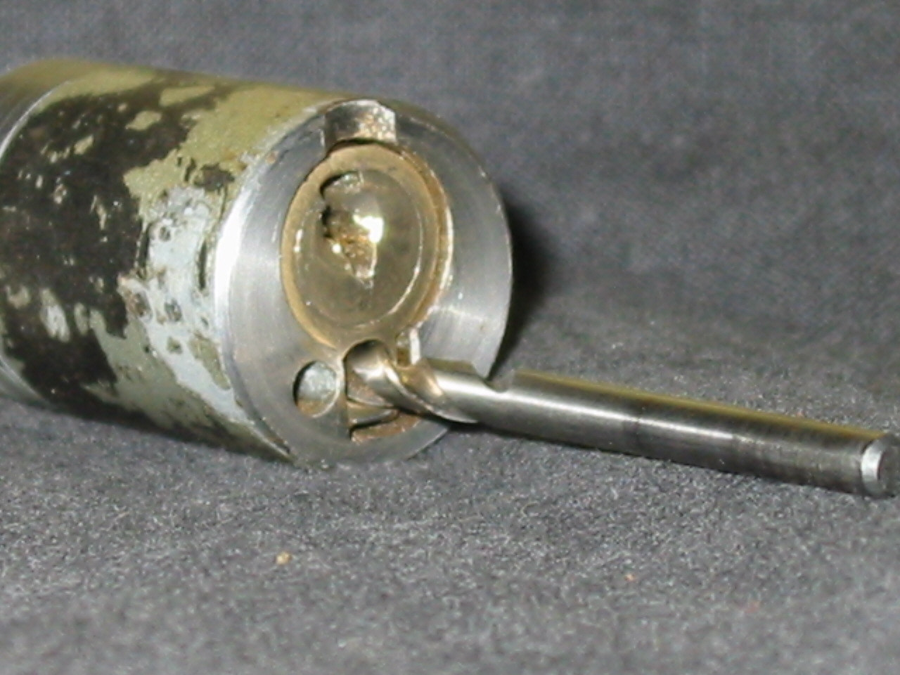

Ja geht ohne Probleme.
Wenn die Gabel inc Steuerrohr raus ist geht es ganz leicht.
Schloss mit Durchschlag bis Anschlag rein drücken darüber reinschlagen.
Der kleine Stift reißt dann ab,ist aus Messing etc.
Und das ganz Schloss nach vorne rausnehmen.
Mit der Gabel geht das so nicht,da man sonst am Steuerrohr anschlägt.
Ich habe immer ausser mitte ein Loch gebohrt oder mittig ins Schloss bohren.
Der Bohrer muß so groß wieder der drehbare Teile sein,ohne vorbohren.
Mit vorbohren dreht sich das dann schnell mit.
Und um das Schloss raus zubekommen müssen die Federn und Sifte der Zuhaltung abgebohrt sein,dann geht das Schloß raus.
Hatte bis her nur Probleme wenn das Schloss sich im Profilzylinder nicht durch Rost und Dreck bewegen läßt.
Sollte so schon leicht wackeln.
Wenn man eine Schlüssel hat der wenigesten ins Schloss rein geht (Neiman) dann macht es sind ausser Mitte die Stifte und Federn abzubohren und dann mit dem Schlüssel das Schloss zu drehen und raus zu ziehen.
Das beste ist aber der große Bohrer mittig das ganzen drehbaren Teil ausbohren.
Schloss fält dann intern ausseinader und Zuhaltung ist weg.
Am besten man schaut sich vorher das Neue Schloss an,dann versteht man was hier eigetlich das Schloss im Profilzylinder und in Position hält.
Es gibt aber verschieden Riegelbolzen hinten am Zylinder,am besten erst das Alte rausbauen,damit man nicht das Falsche kauft.
Viel Glück
