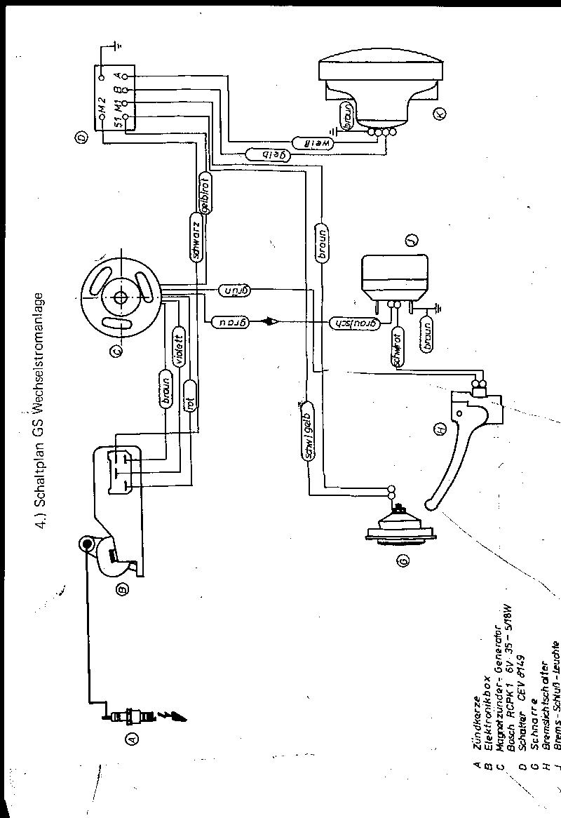

Hi ich suche für meine Gs250 von 79 einen Schaltplan für die Elekrtik mit Blinker die Schaltpläne die ich bisher gefunden habe waren alle schlecht leserlich und ohne Blinker. Außerdem benötige ich ein neues Zündschloß. Kann jemand sagen von welchem Hersteller das Zündschloß war?
Oder ähnlichen ersatz anbieten?

Hallo Daniel,
Das Zündschloss war Zubehör aus Italien CEV denke ich, findet man schon mal bei Moto Guzzi usw.
Die GS hatten Ochsenaugen, da geht je ein Kabel vom Blinkerschalter hin . Das mittlere, dritte Kabel vom Blinkerschalter geht zum Relais Klemme 49a , das Relais bekommt 6V Spannung von der Batterie + auf Klemme 49, das wars!

Hallo Günter
Vielen Dank für deine Hilfe
Schaltplan ist nicht ganz passend aber wird schon klappen.
Hat Jemand von euch Erfahrungen mit dem Powerdynamo Satz für Maico GS. Soll auch ohne Batterie Blinker betrieben werden können.Bin noch am überlegen wie ich die Elekrtik genau verkabel.Je nachdem ob ich für TÜV Standlicht/Parklicht benötige. Was ich darüber bisher gefunden habe kann aber muss nicht zwingend erforderlich sein.

von Maico-Mac
Standlicht brauchst du nicht und auch kein Bremslicht, aber Blinker und Hupe und die brauchen auch Gleichstrom, also Batterie :mrgreen:
Powerdyno geht ohne Batterie, kein Problem....
