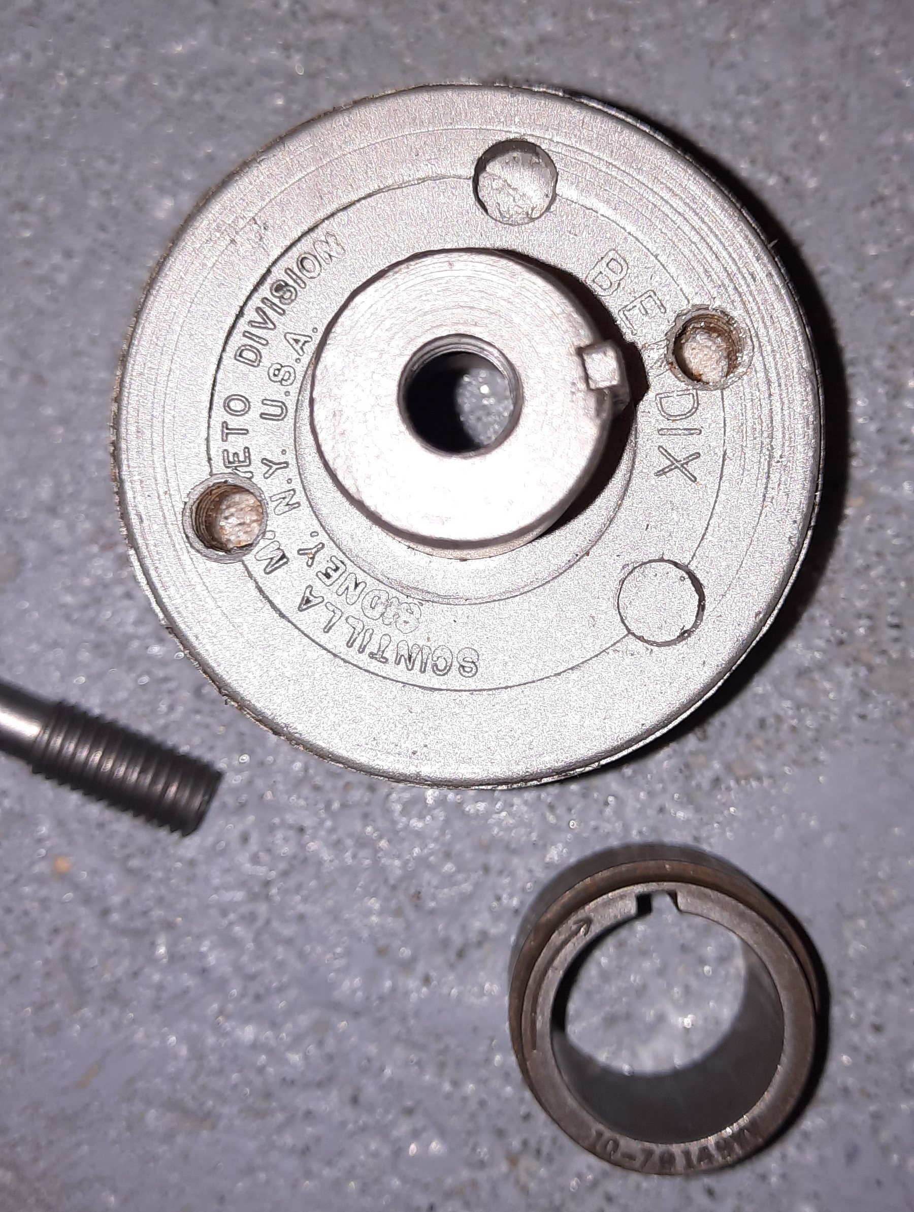

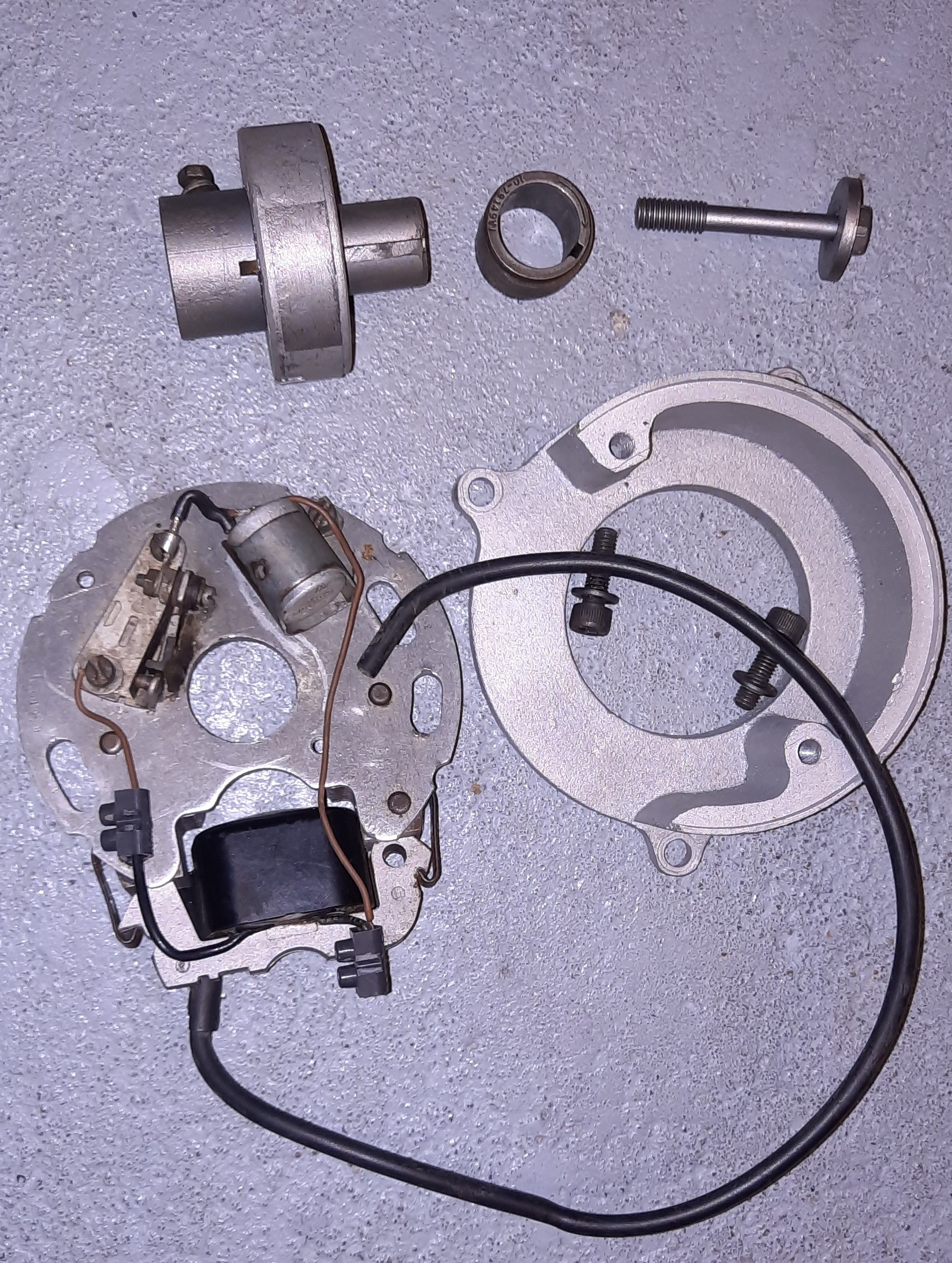

So, hier mal Bilder...
Bendix v O.jpg (1.44 MiB) 22662 mal betrachtet
Das ist die Bendix Zündung. Bei Maico Serie ab 196X-1966

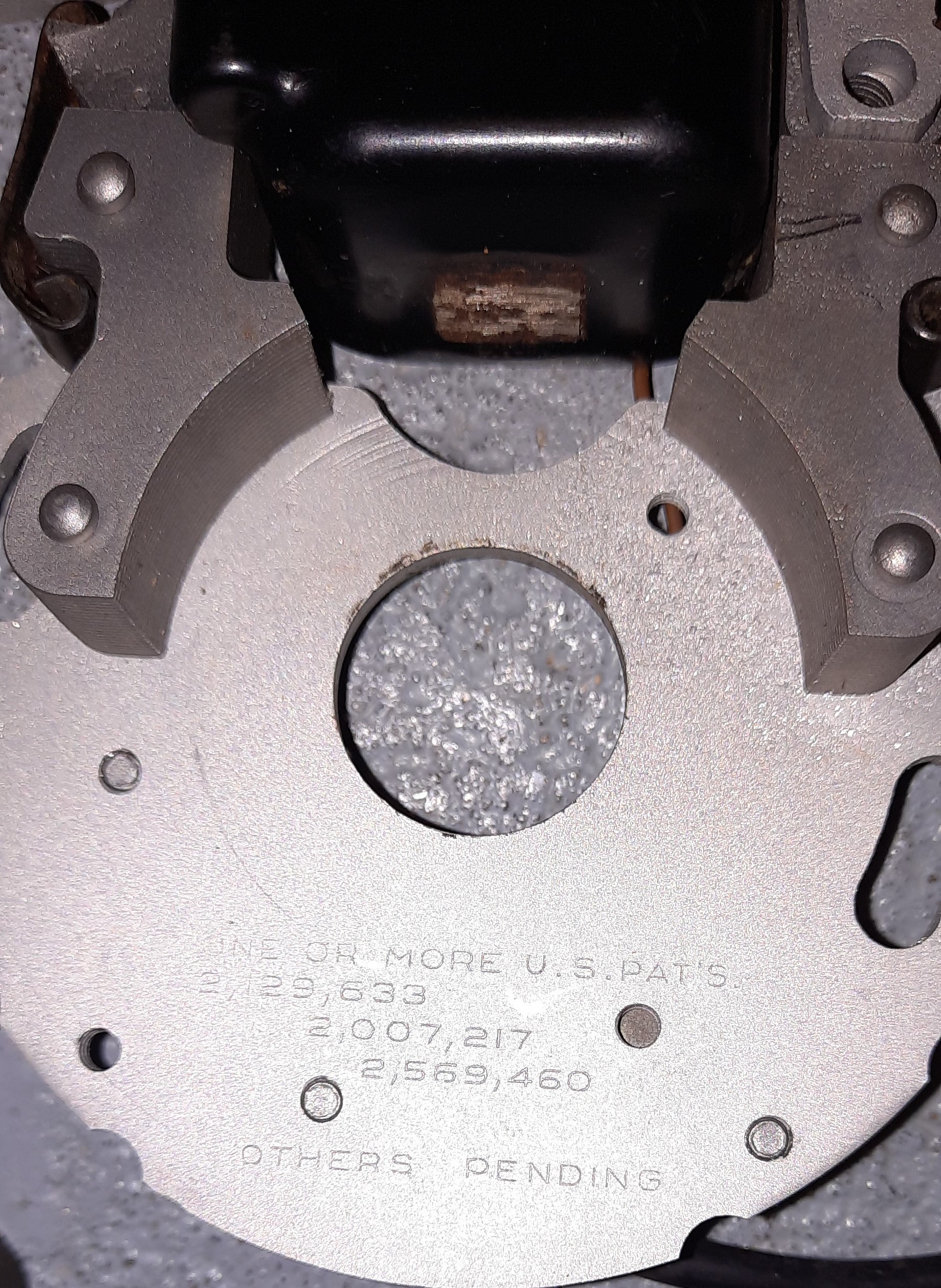

Bendix Patent.jpg (1.43 MiB) 22662 mal betrachtet

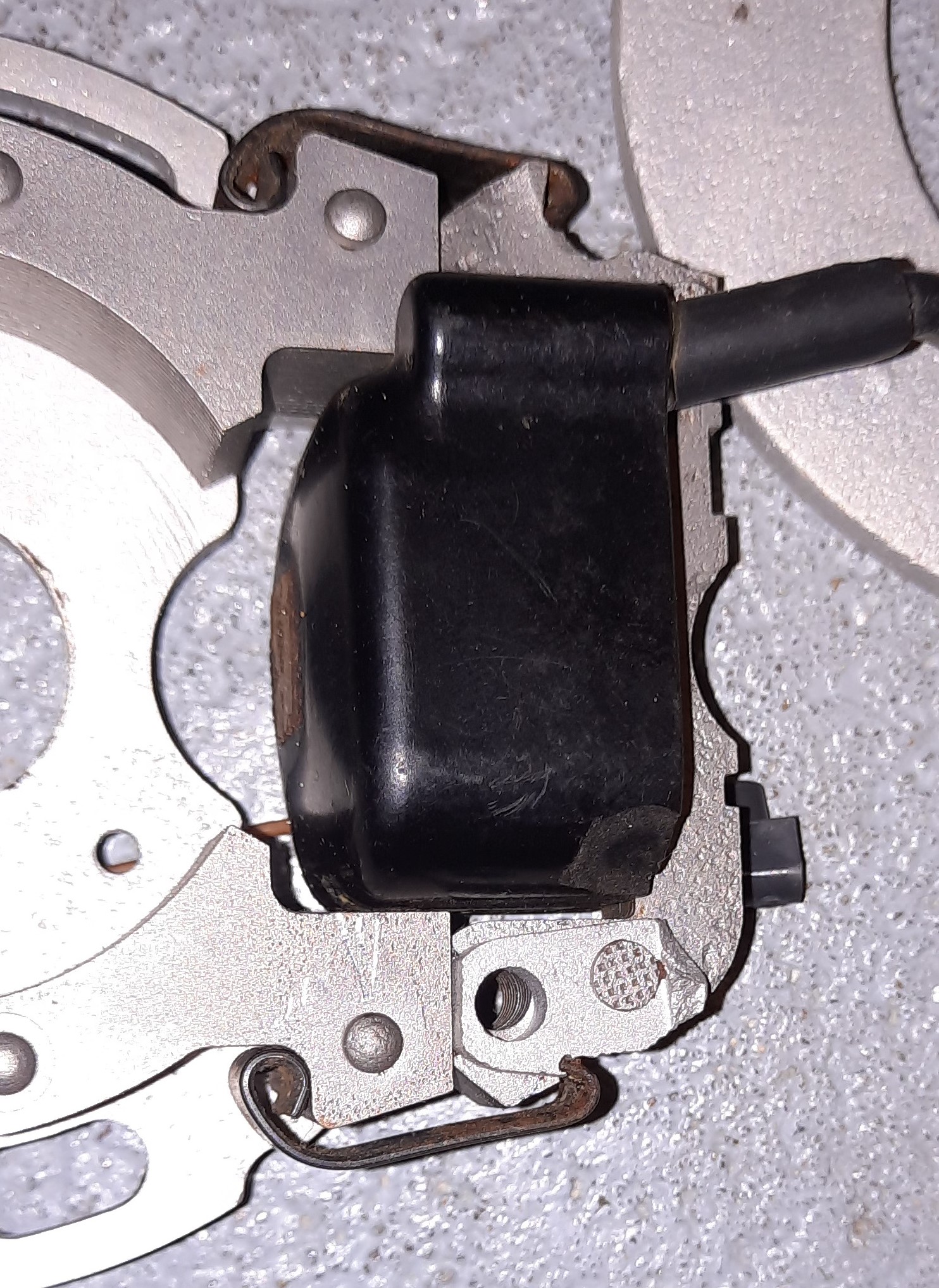

Duc Spule 1.jpg (786.68 KiB) 22662 mal betrachtet
Die Spule ist mal ersetzt worden, wie gesagt, von Ducati :mrgreen:

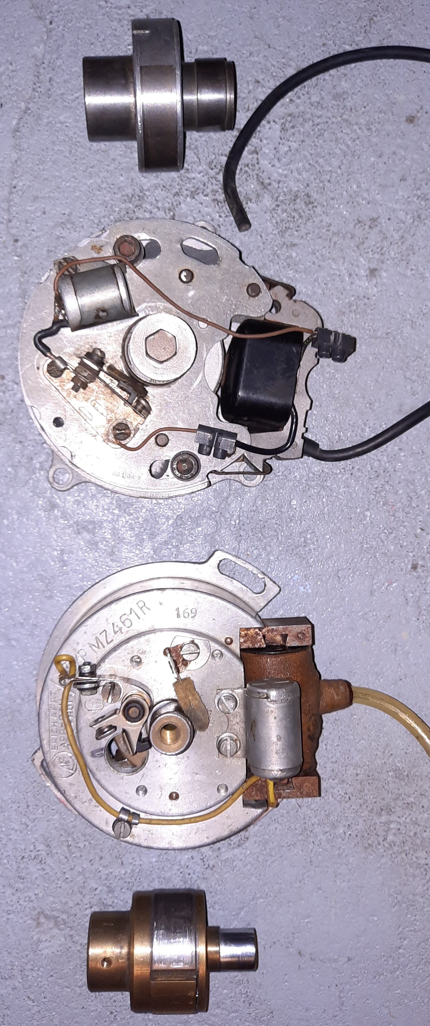

Und hier der Vergleich Appt zu Bendix:
Bendix Appt.jpg (1.36 MiB) 22662 mal betrachtet

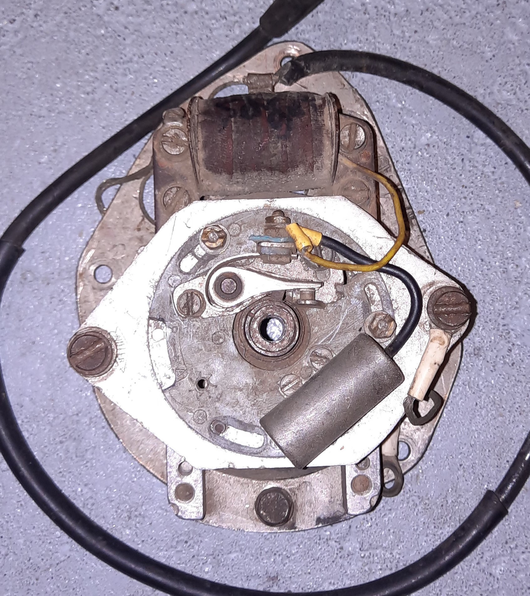

Und noch eine Bastelei aus der "vor der Bendix Zeit", eine Miller Zündung von einer Triumph glaube ich.
Miller 1.jpg (906.1 KiB) 22662 mal betrachtet

ich habe jetzt aus sicherer Quelle erfahren, dass die DUCATI Spule bei Bendix eine Option war und tatsächlich so angeflanscht wurde.
Sachen gibt's... :mrgreen:
