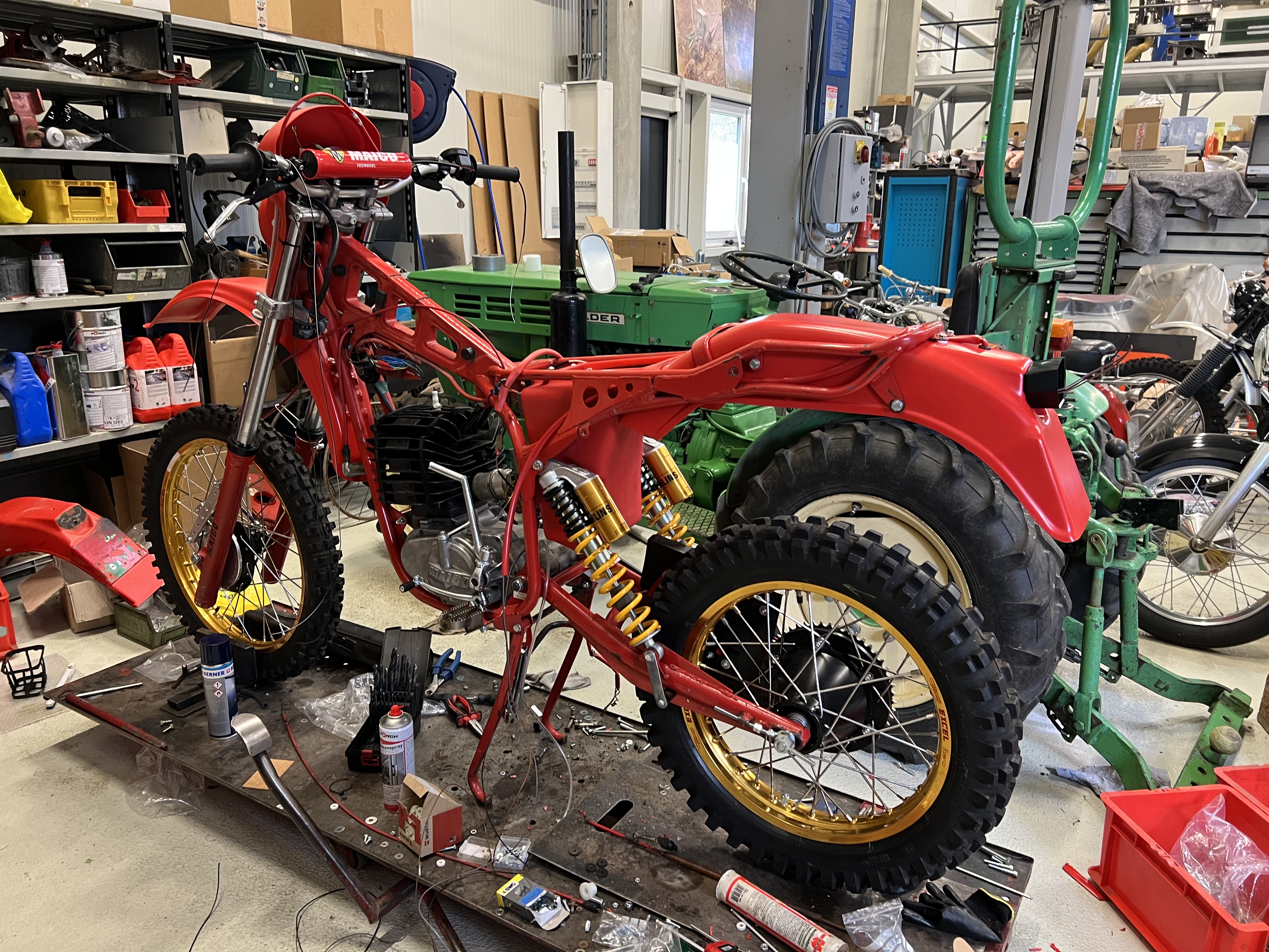

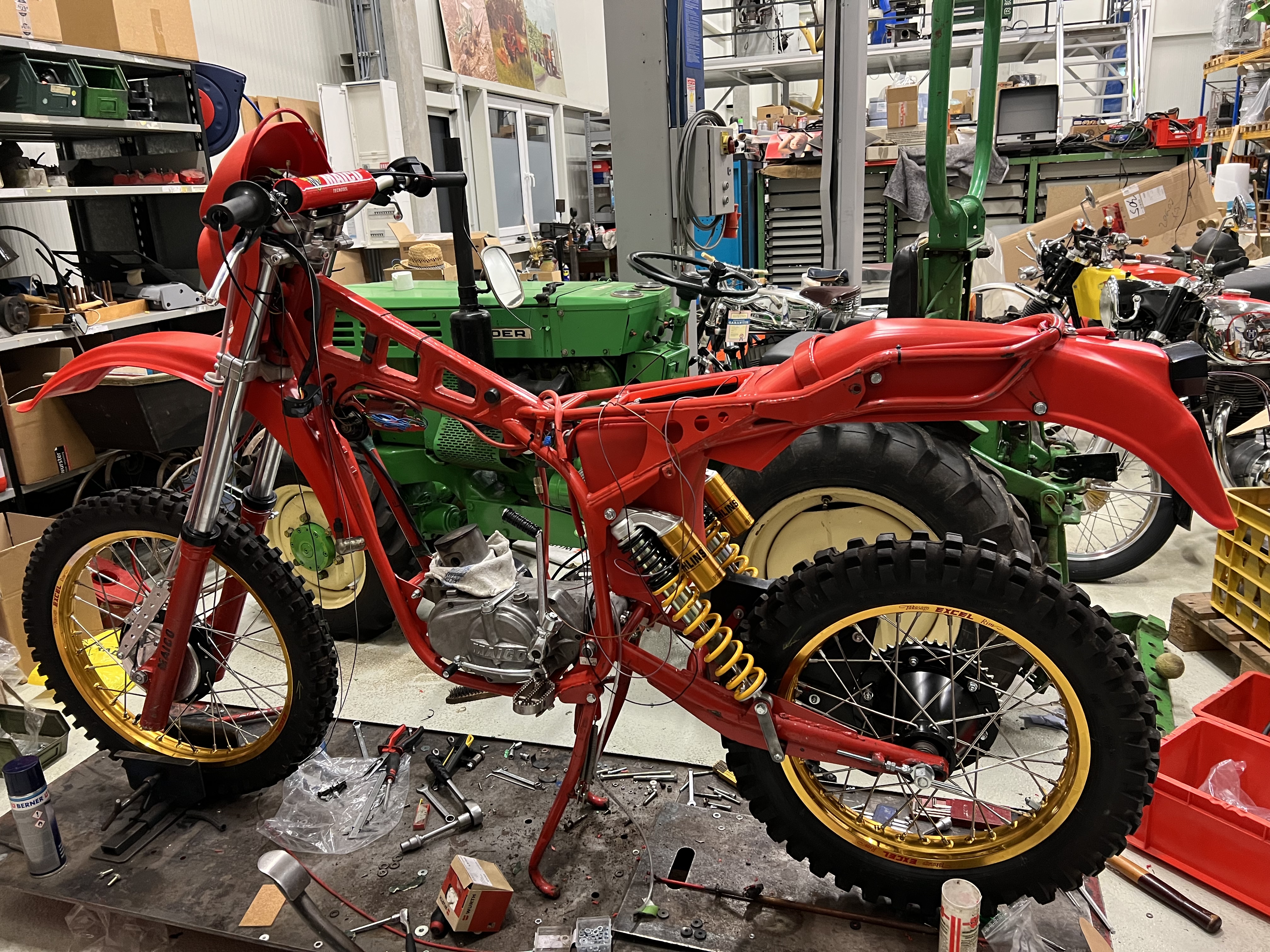

Baue aktuell eine 1981er GS neu auf.
Der Rahmen wurde original belassen, da Lack noch ganz ordentlich.
Verbaut ist die 6V motoplat zündung.
Zündfunke ist ziemlich bescheiden und auch damit das anlassen. Auf der Rolle gehts…. Kicken schwierig….

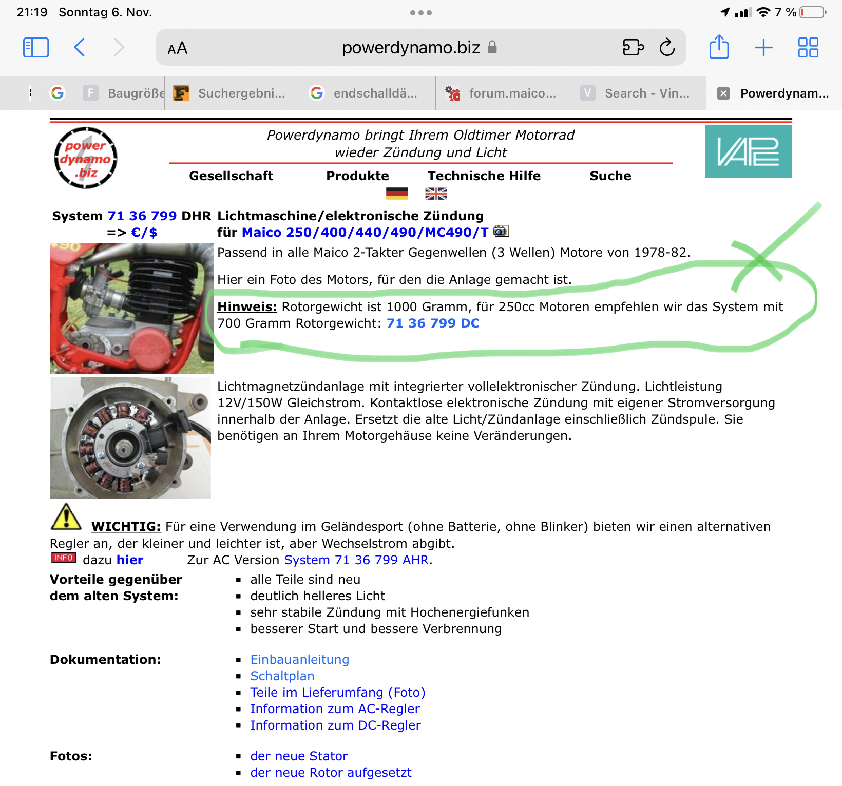

Vaupe gibt nun vor, über 250 ccm auf das schwere 1000g Pol Rad zu gehen.
Kommt mir das zu Gute? Schweres Polare wúrde besseren Drehmoment bedeuten und beim antreten vermutlich mehr Schmackes geben…
Die kleine vaupe hätte beim leichteren pollard 700g bis 250 ccm.

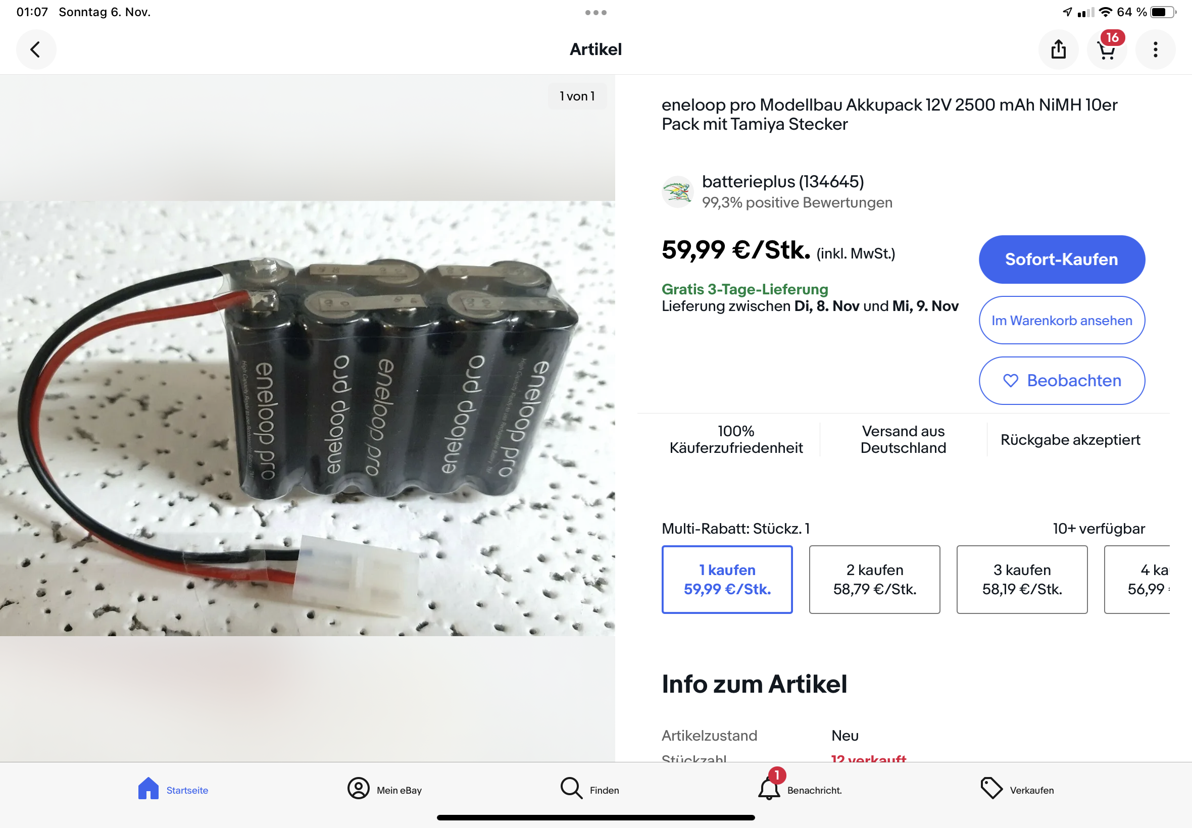

Was mache ich mit der Batterie. Die war original im komplett verschmolzenen luftfilterkasten verbaut, total versifft. Außen hätte ich neben dem Luftfilter Schlauch Platz wo der Gleichrichter hängt fü einen kleinen Akku pack
12v/2500 mAh. Das bekäme ich dann alles auch sauber außen montiert.
Was meint ihr, zur Zündung und zur Batterieplatzierung.

Original hat das polrad von Motoplat etwas über 1000g, daher sollte die 1000g von vape natürlich klar gehen 🙂 - eben nachgewogen!
Hallo Maik,
da hast Du ein schönes Projekt.
Ich habe auch so ein Akkupack verwendet und es in den Rahmen hinter den Lenkkopf gehängt.
Dann werden die Wege für die Kabel kürzer.
Franz
Hallo Maik,
Bin gerade beim durchstöbern im Forum auf deine Beitrag gestossen. Ich stehe gerade vor der gleichen Frage bzgl Vape Zündung. Für welche Variante hast du dich entschieden was das Gewicht vom polrad angeht? 700 oder 1000 Gramm?
Und deine Fußrasten gefallen mir auch sehr gut :D wo gibt's die denn?
Gruß aus dem Allgäu
Roland
Re: Gs 490 - 1981 Motoplat 6v gegen die vaupe 12 V Zündung
Verfasst: Mo 17. Nov 2025, 07:14
von maico79
Hallo Roland,

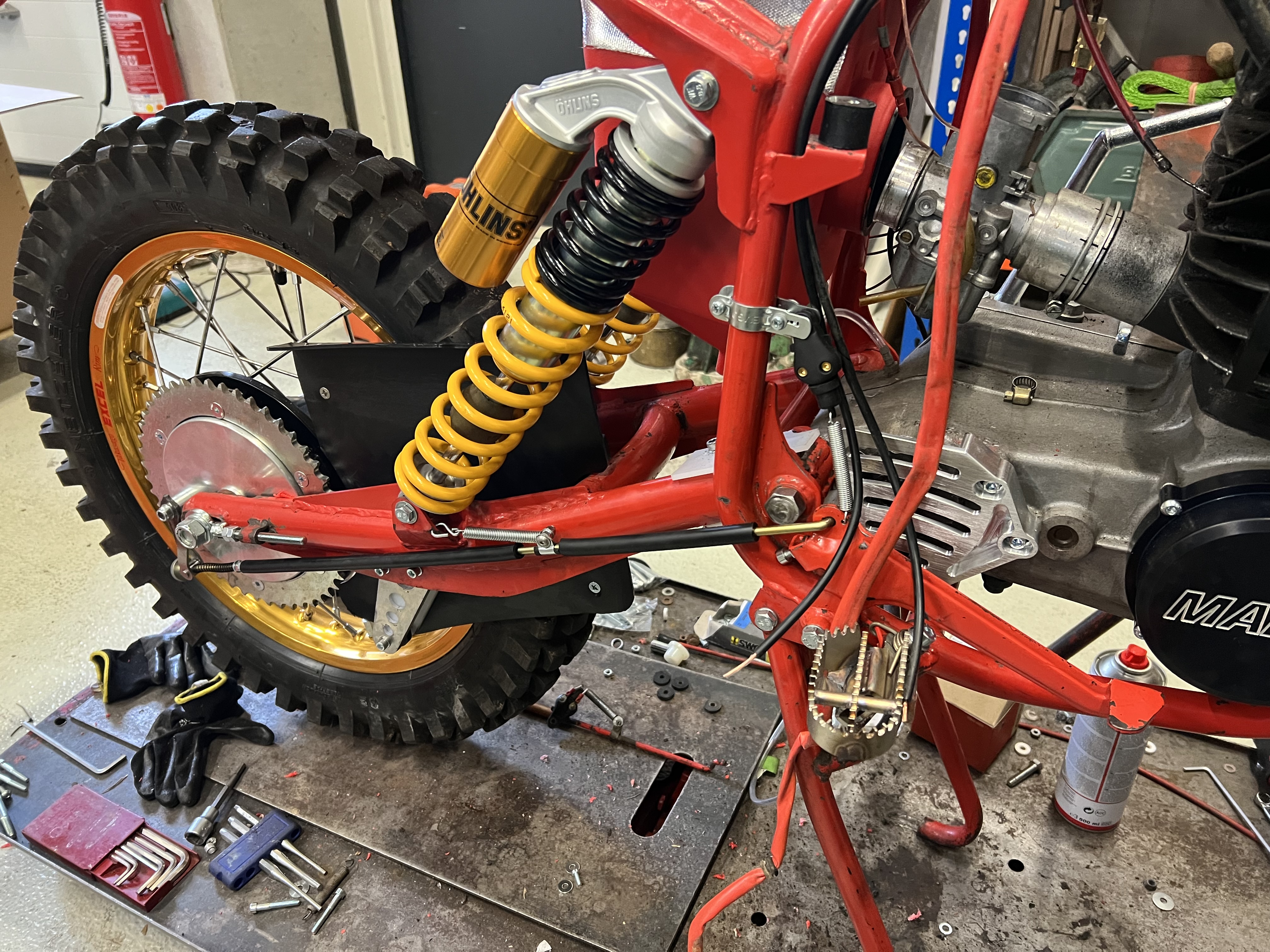

die Vape ist eine gute Entscheidung. Sie hat einen wesentlich stärkeren Funken als die Motoplat. Die Motoren laufen auch wesentlich ruhiger, aber es liegen ja auch gute 40 Jahre Weiterenwickung dazwischen. Ich fahre bei Klasik-Enduro Veranstaltungen mit, da hat ein GroßTeil, sei es MAICO, KTM, etc. eine Vape verbaut - auch weil Ersatz von Rotoplat schlicht nicht bis kaum zu bekommen ist. Original hat die motoplat glaube ich auch 1000g, wieg deine und bestell dann das Gewicht. Bei 700g hängt sie halt besser am Gas. Ich meine ich habe 1000g verbaut, finde das aber auf die Schnelle nicht mehr. Laufen wird sie mit beiden. Deine Entscheidung.
Die Rasten sind hier von Gerd Hermann, twin Shock.
Er baut feine kleinserien Teile für Maico:
https://enduro-klassik.de/technik/motor ... shock-cnc/
Schreib ihn an und gerne nen Gruß von Maik aus Metzingen.
