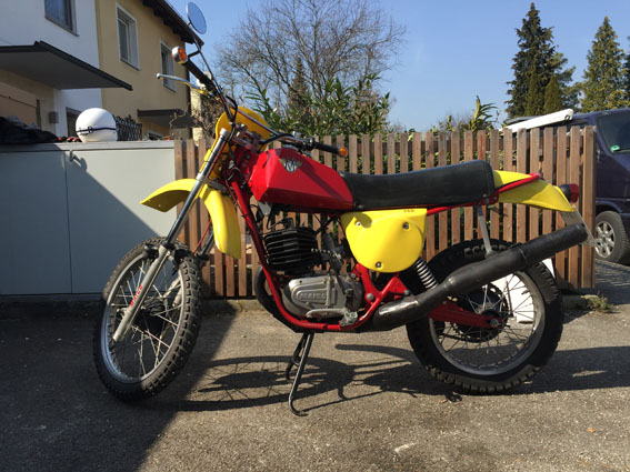

cera
Re: Kolbenklemmer GS250 - Fehlersuche
Hallo Maico-Mac,
die Düsennadel hat die Kennzeichnung "401" und der konische Teil (Spitze der Nadel bis zum Anfang erste Kerbe) ist ca. 63mm lang. (Das ganze Teil ist 69mm lang).
Eingestellt ist die Nadel auf der mittleren Kerbe. Passt das so?
Ich werde dann wieder mit 185er und 75er LD bestücken, danke für den Hinweis.
Der Auspuff ist original und mit Auspuffwolle gestopft. Sollte ich hier etwas ändern?
Gibt es eine Anleitung zu Einstellen des Zündzeitpunktes ?
Grüße Holger
Grüße Holger
- maico 250gs.jpg (107.52 KiB) 18399 mal betrachtet
