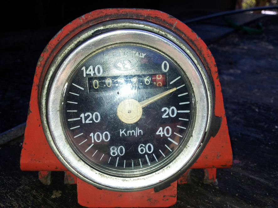

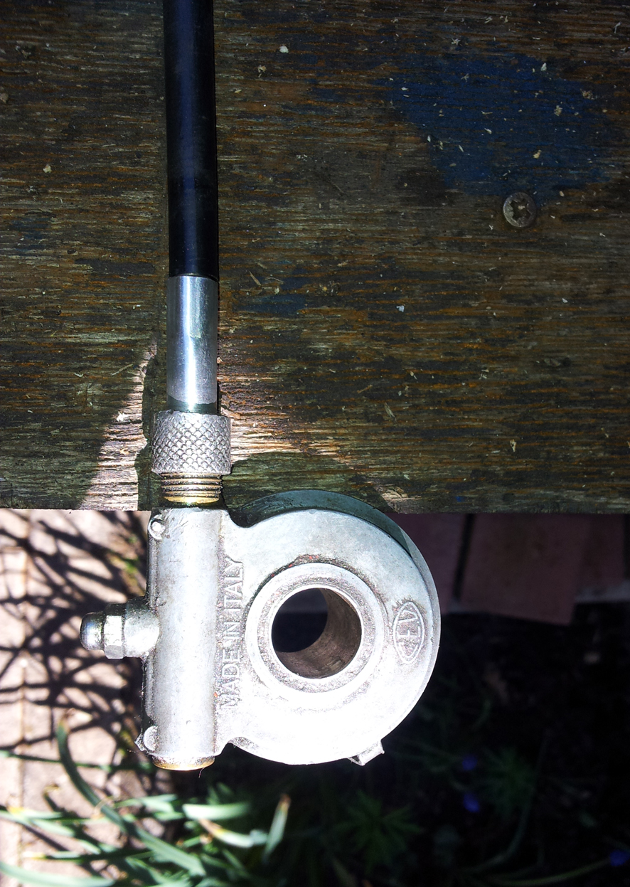

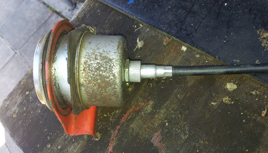

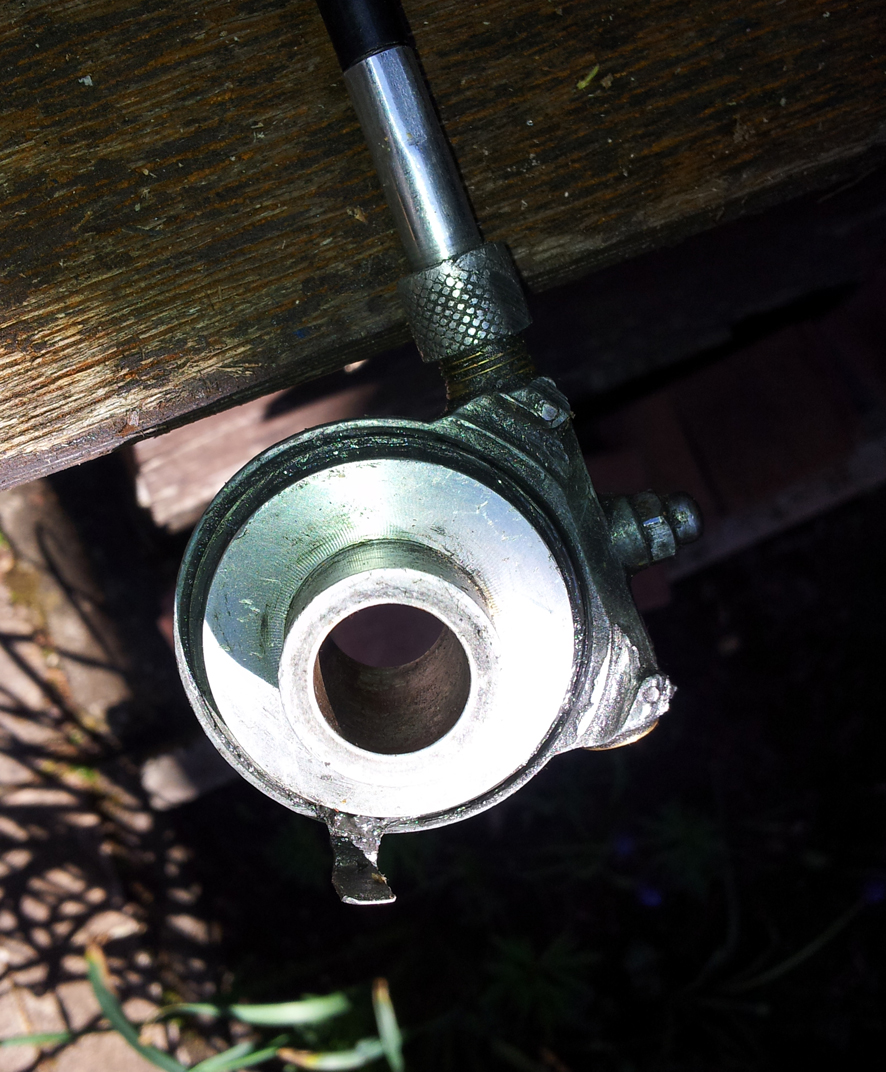

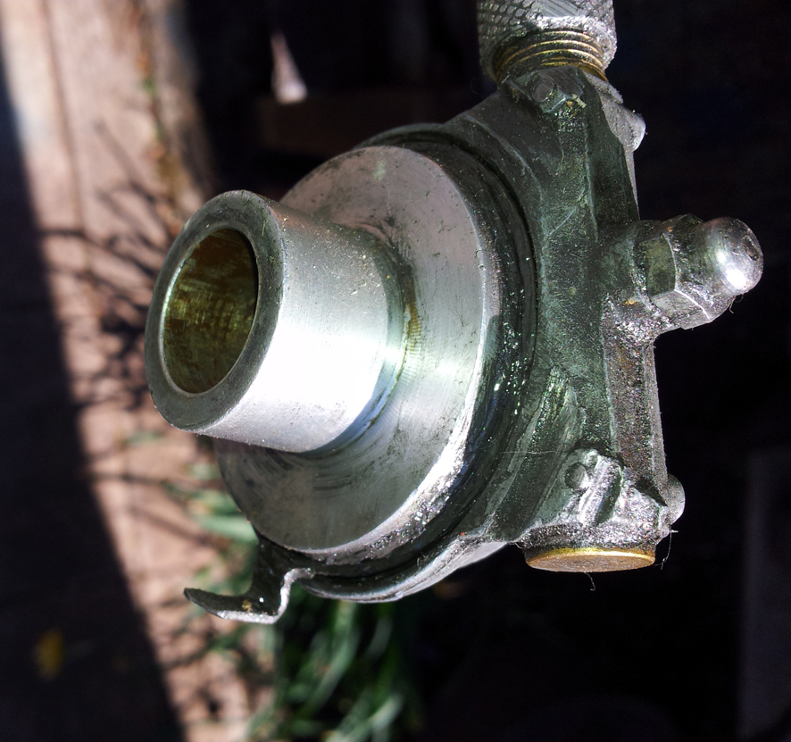

Hi, bei deinem Motorrad sollte ein CEV-Tacho mit passendem Antrieb montiert sein. Ich mach mal Bilder, damits Du das besser erkennen kannst. Maico hat erst ab 85 oder 86 VDO-Tachos und -Antriebe montiert, die haben kleinere Gewindeanschlüsse. - Grüßle Peter
