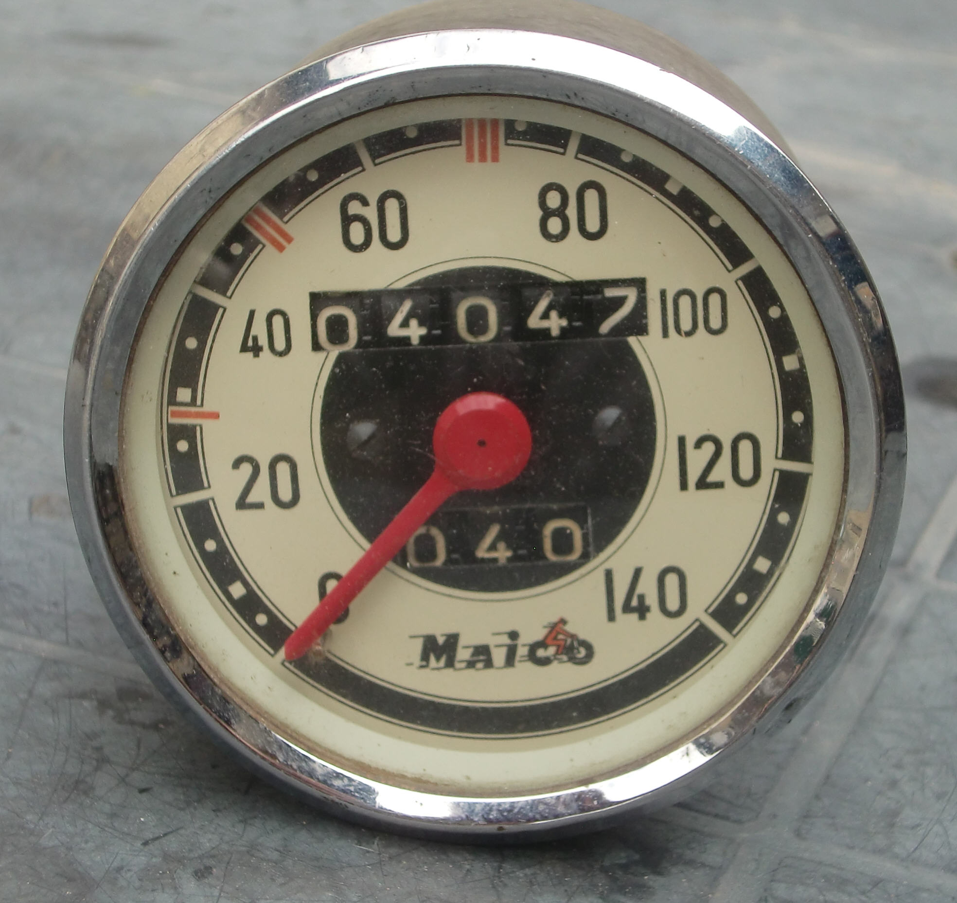

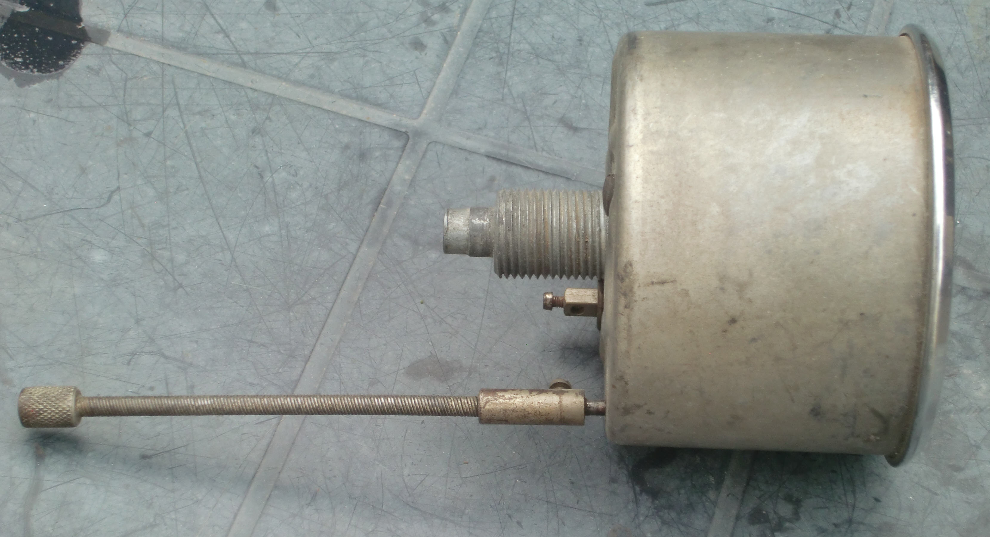

Gs Tacho.jpg (344.7 KiB) 9455 mal betrachtet
GS tacho 1.jpg (539.14 KiB) 9455 mal betrachtet
Ich denke das ist eine Geländesport, GS 250, da war der Tacho am Lenker Serienausstattung.
Auch die Sporthebel mit 25mm Kunststoffkugel am Ende waren für Wettbewerbe Pflicht, nachdem es mit sog. "Nierenstechern" tötliche Unfälle gegeben hatte. Für die Gs gab es spezielle Tachos mit rückwärtslaufenden Tageskilometerzähler anstatt der bei Maico üblichen Ganganzeige. Der Scheinwerfertopf war bei den Modellen sehr flach, das für einen Tacho kein Platz war. Einen solchen Tacho habe ich, ebenso die 100mm längere Tachowelle, ich mache davon mal Bilder. Die Gabel hatte bei dem Modell hinter dem Scheinwerfertopf zwischen Oberjoch und Kotflügel einen zusätzlichen Dämpfer.

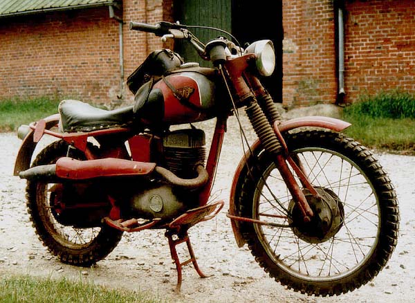

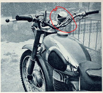

Beitrag von M250B_RT » So 7. Mär 2021, 19:23
Habe noch diese Aufnahme so einer GS250 gefunden, allerdings ist die Auflösung zu gering, um die Tacho-Halterung genauer erkennen zu können:
