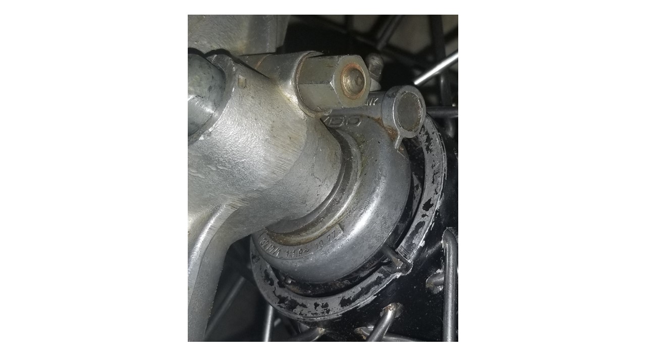

von AndreasPiepke
Hallo Uli,
bei meiner 1977-iger GS hat der VDO Tachotrieb (im Vordrerrad montiert) ein Uebersetzungsverhaltnis von 1:1.9. Er traegt ausserdem die Markierung "32/7/1".
