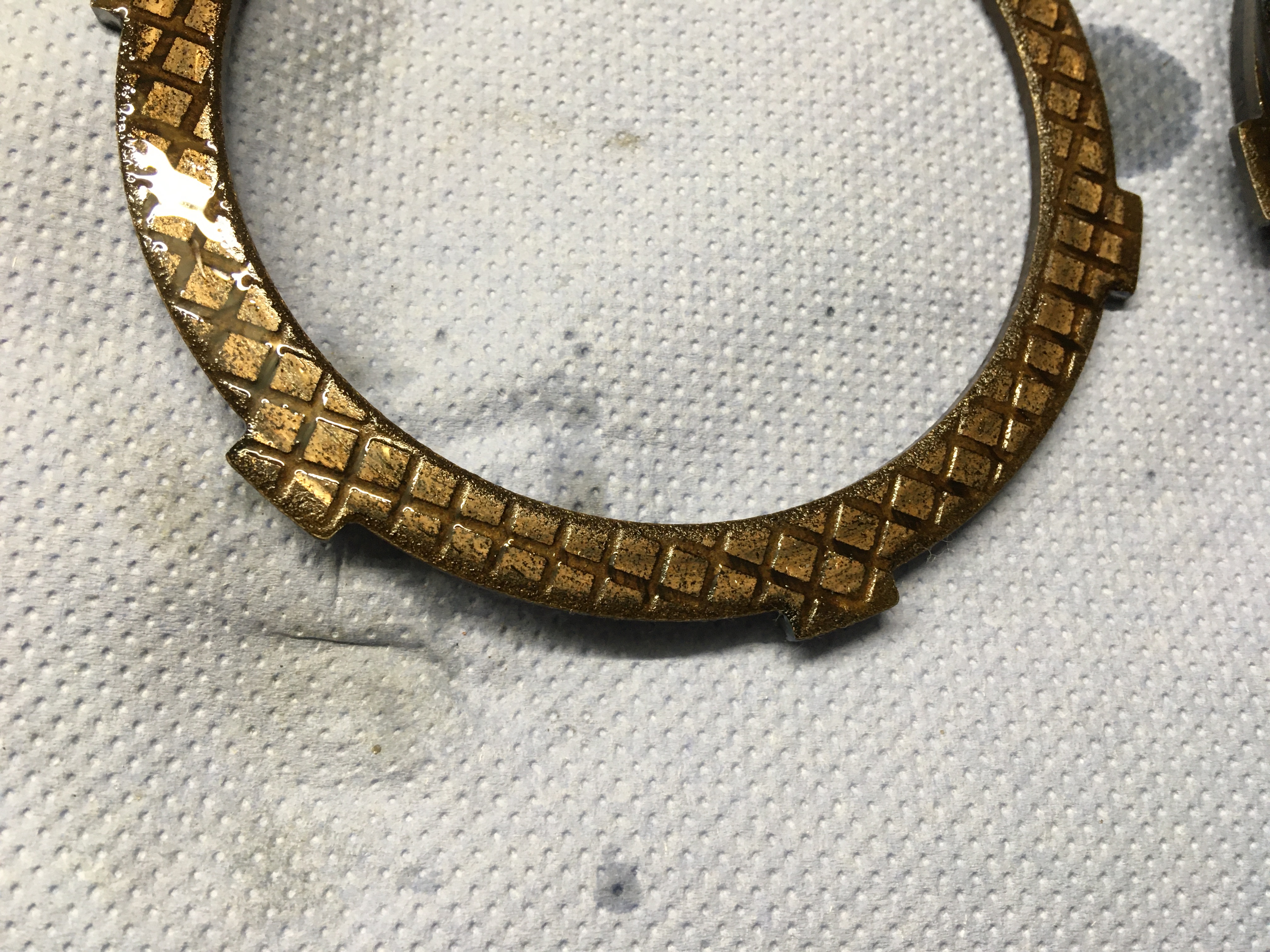

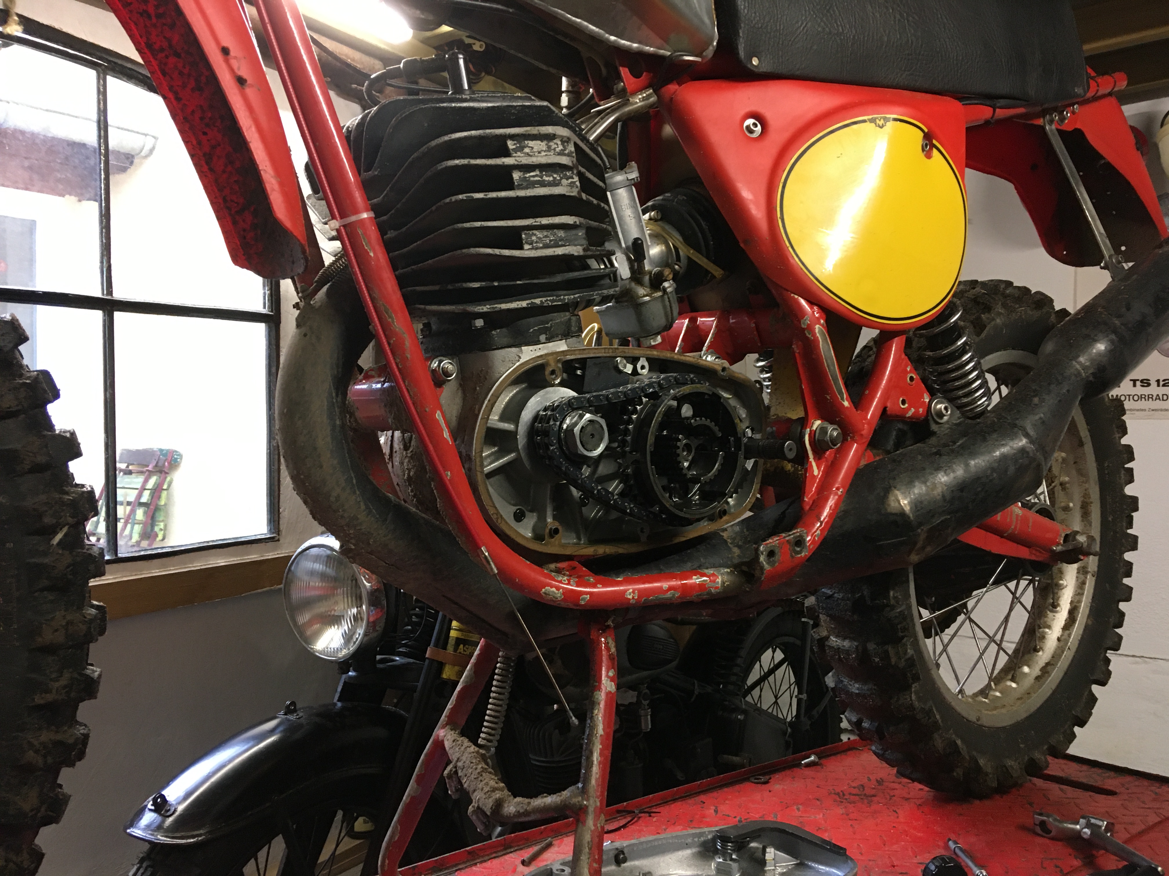

So heut hab ich mal das Öl gewechselt....die Probefahrt zeigte aber das die Kupplung immernoch rutschte.. :oops:
Also kurzer Hand Deckel runter...
Zur Freude durfte ich feststellen das die Kette noch in Ordnung ist...
Nun stellt sich mir die Frage wie dick die Lamellen eigentlich sein sollten..
Meine sind 2,9-2,95mm...
Dann viel mir auf das ich 13 Federscheiben inne hatte,sollten es nicht eigentlich 20 sein ??
Das würde die extrem leichtgängige Kupplungsbetätigung erklären...
Ich brauch eure Hilfe,ich steh im Maikoland immernoch im dunkeln...

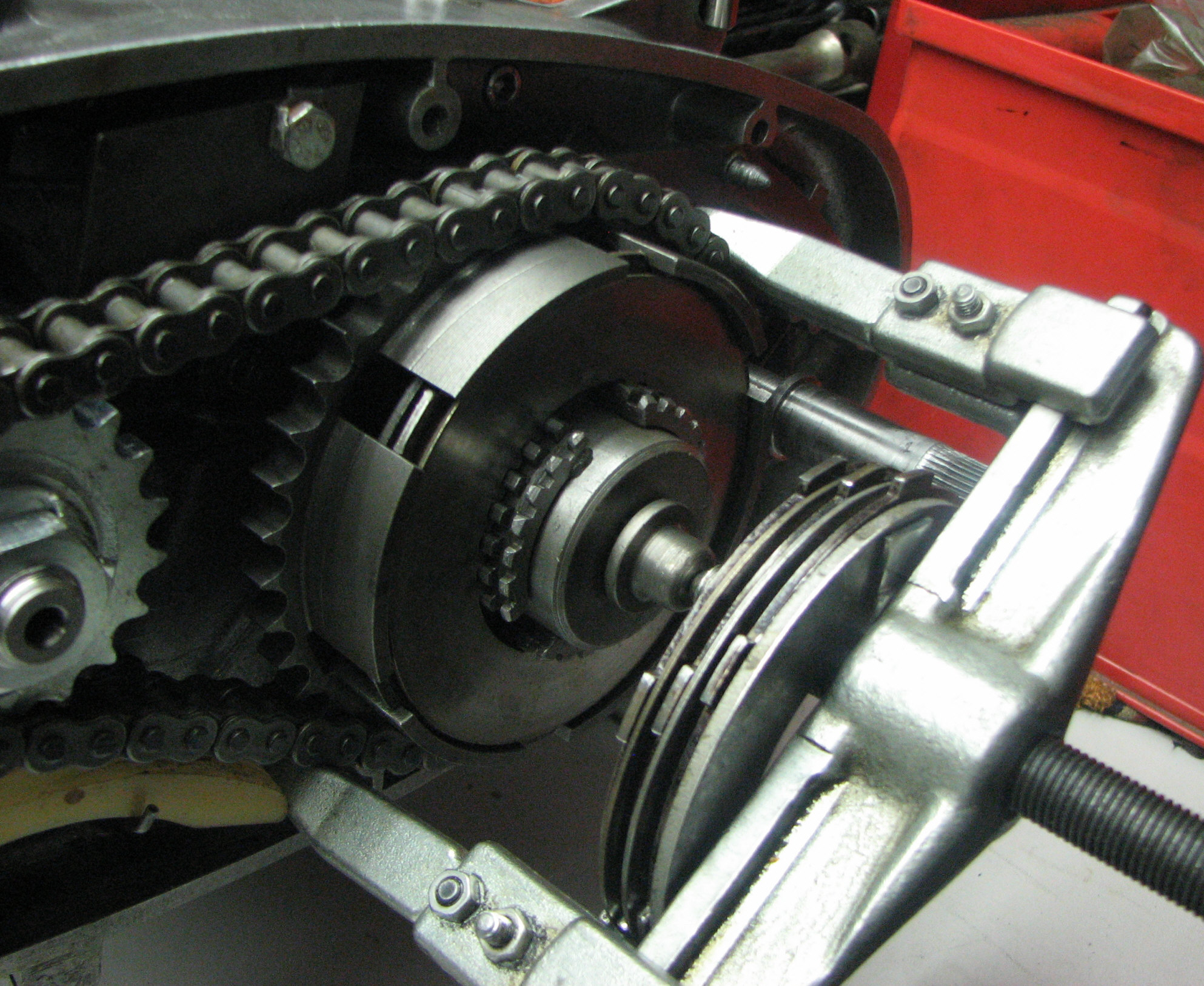

Um das zu montieren,wird mit einem Zweiarmabzieher oder dem original Werkzeug die Kupplung zusammen gezogen.
Aber Vorsicht,die Tellerfedern sollen sich nicht verkanten.

Montage der Kupplung
einbau Kupplung (2).jpg (788.88 KiB) 15956 mal betrachtet

Beitrag von Maico-GS-Marcus » So 9. Feb 2020, 13:04
Die Art mit dem Abzieher war Gold wert...

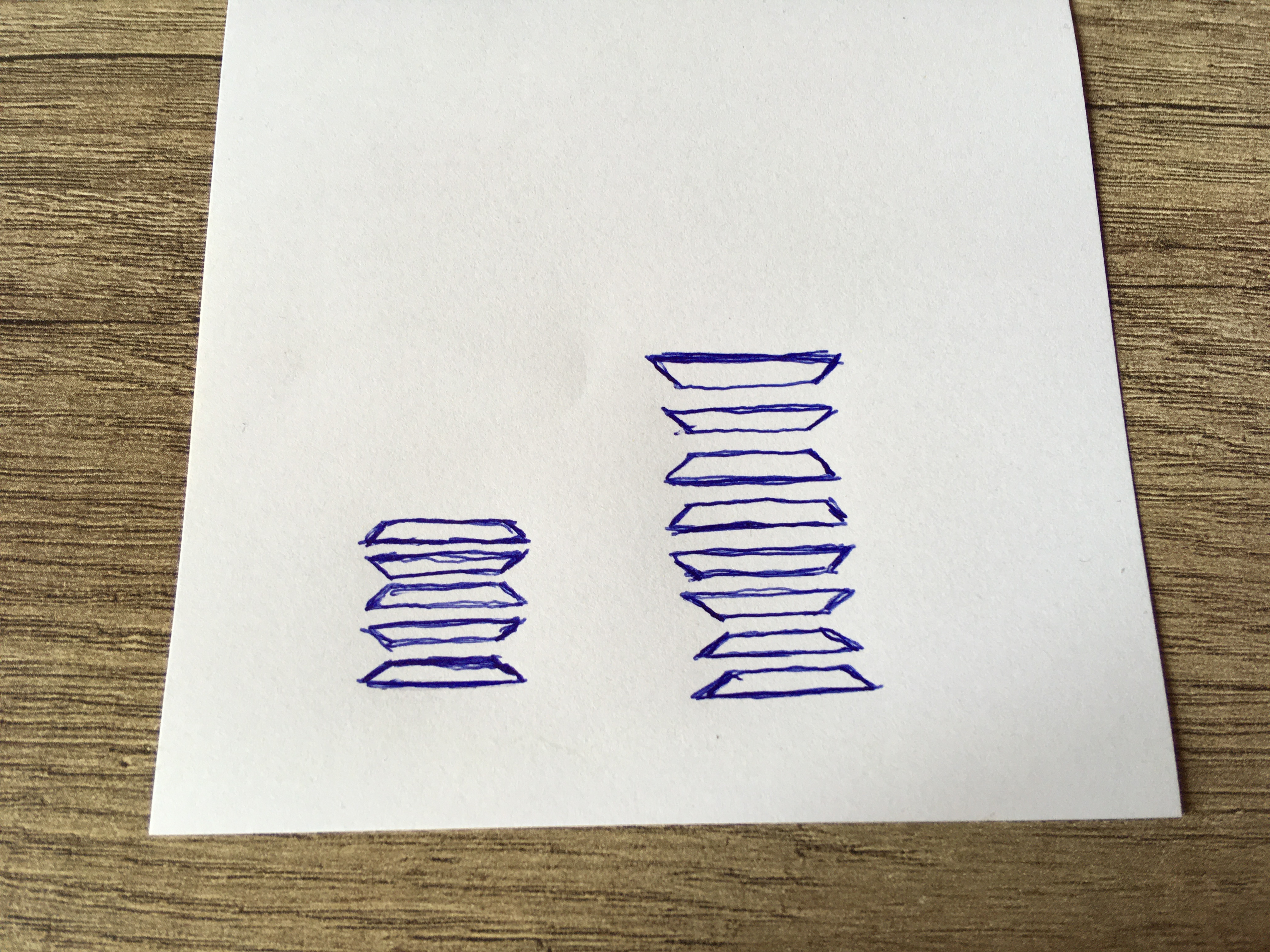

Nun muss ich Euch schon wieder löchern wegen meiner blöden Kupplung.
In mir keimt die Hoffnung das ich die Ringe nicht richtig angeordnet hab...
Ich hab es so wie links auf meiner (höchst technischen) Zeichnung zu sehen ist gemacht,so ist das gesamte Federpaket schön lang,ist es eventuell aber so wie Rechts gezeigt richtIg und dementsprechend strammer???
