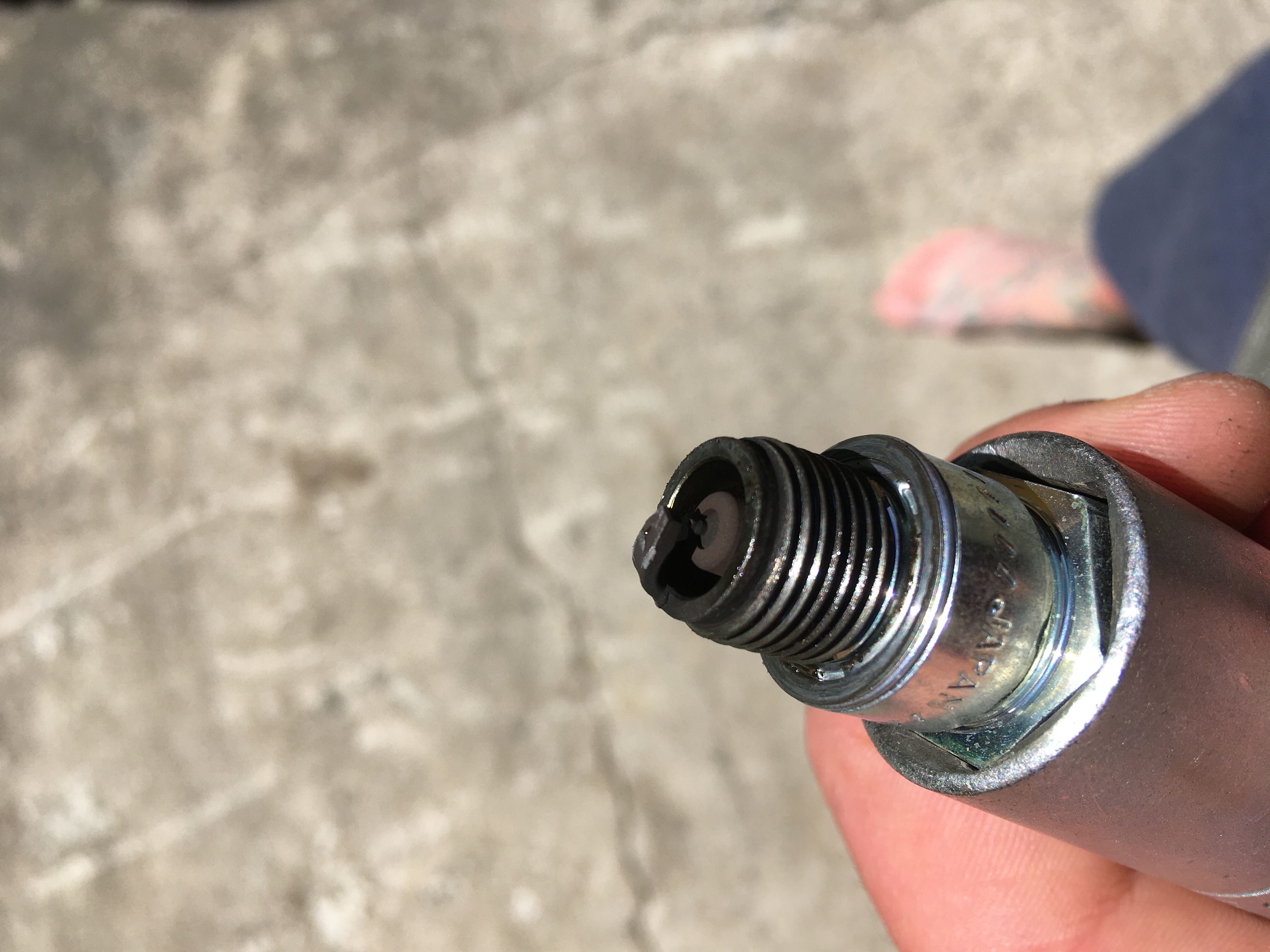

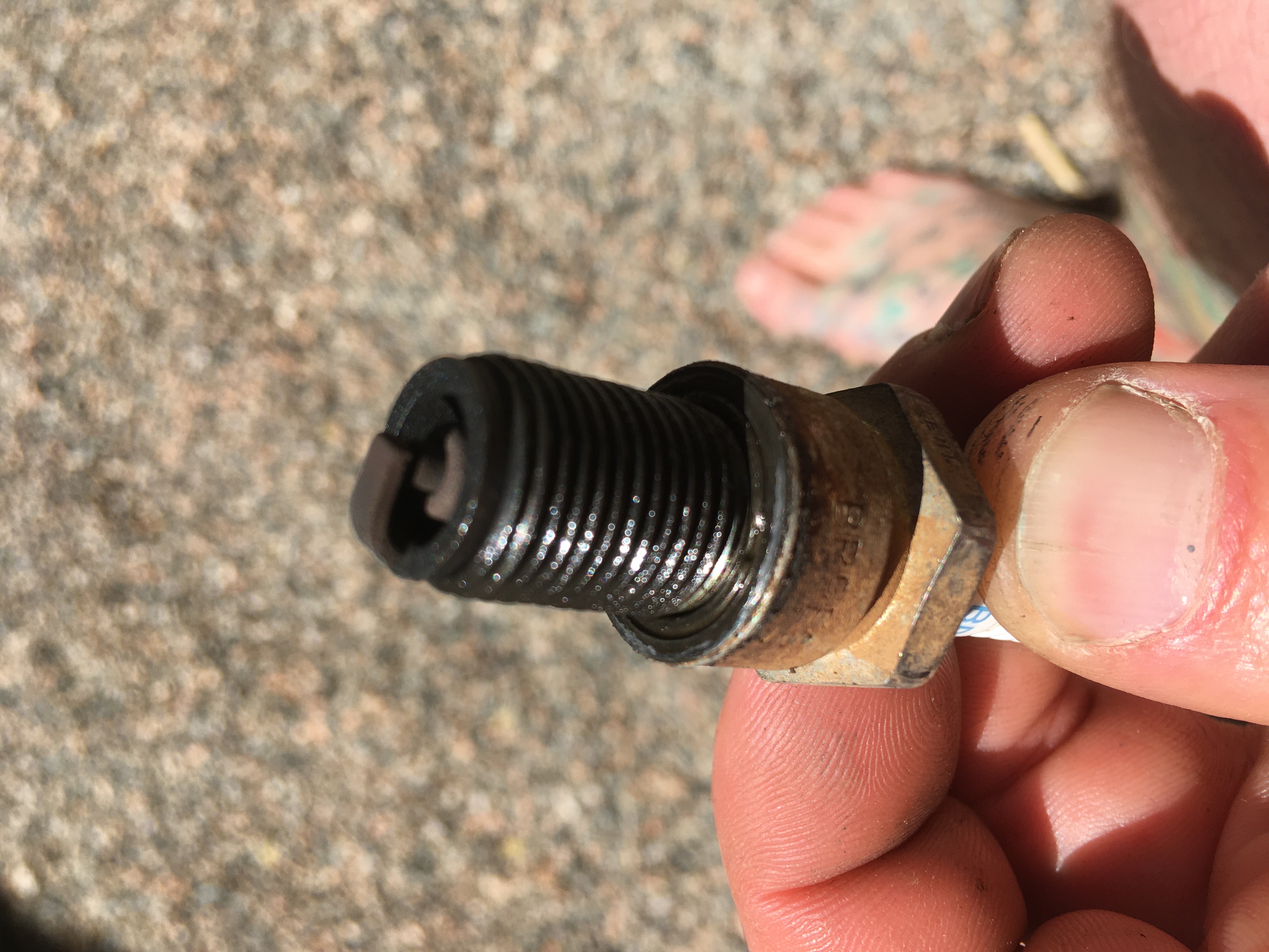

Ich habe mein Graser eine fettere Düse (185) spendiert weil neuer Kolben und klingel Neigung herrscht...
Nun habe ich heut mal ne Runde gedreht und es sind mir prompt beide NGK‘s hopps gegangen...
Was kann ich jetzt alternativ fahren..??
Ich bin einer der gern obertourig fährt und wenn wieder möglich möchte ich auch Wettbewerbe wahrnehmen.
Sprich das Zeug muss halten...
Anbei mal ein Bild meiner Kerzen und dem herrschenden Kerzen Bild...
Heim gekommen bin ich mit einer 7‘er Ngk iridium Kerze...

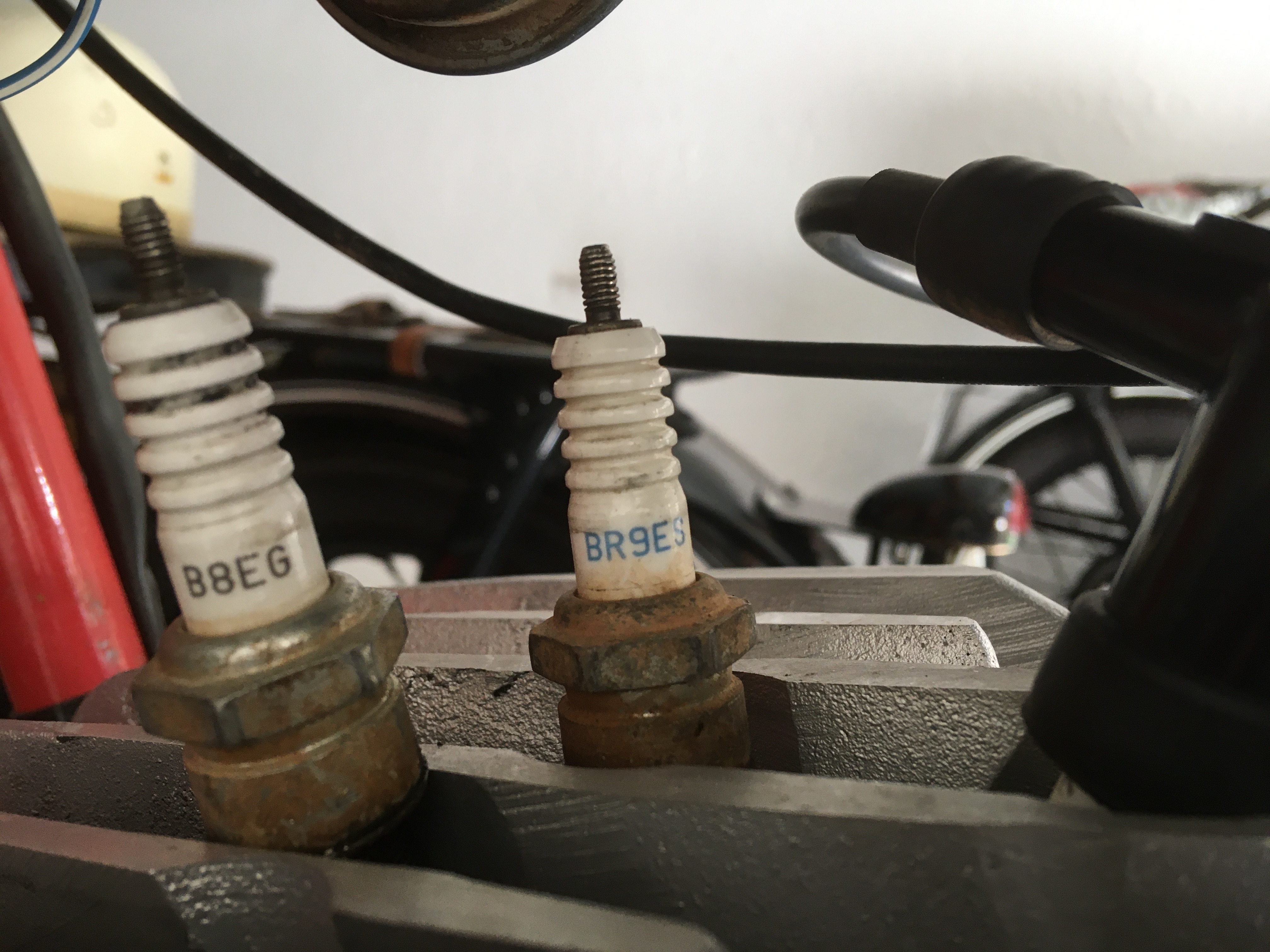

B8ES sollte da eigentlich rein.
"ES" ist das lange Kerzengewinde. Bei dir war eine Lange und eine Kurze drin :?: :?
Die 7'er wird im Wettbewerb zu heiss...

Ist das Murks wenn eine oder zwei kurze drin sind???
Klar ist das Käse!
Die Kurze ragt nicht weit genig rein und Kompression geht auch etwas flöten dadurch ;)
Die 9'er könnte zu kalt bleiben wenn du mal nicht im Race-Modus bist.
Schraub doch einfach beide rein, dann kannst du umstecken..

Bei NGK heißen die Kerzen mit Langgewinde E.
Besser mal Geld für eine gute Kerze ausgeben als sich immer mit dem 3€ Zeugvon NGK herumärgern.
Die entsprechende Iridium Kerze wäre B8EIX oder B9EIX.
Vielleicht einfach mal eine Chapion N2C probieren die ist zwar technisch veraltert aber hat beim Test gut abgeschnitten.
