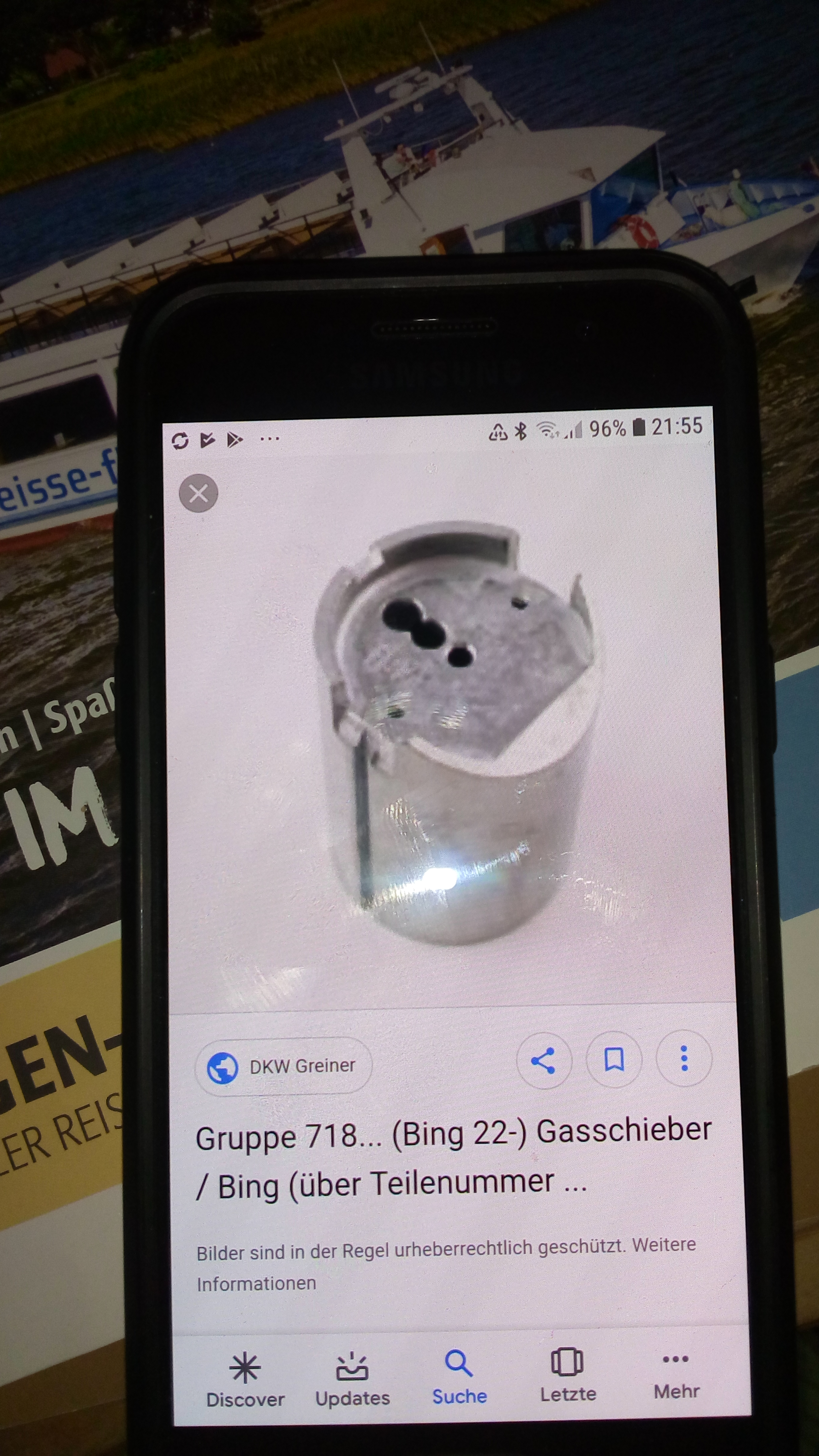

Re: Gasschieber von Bing 54/40/106
Hallo Maico's
Die Gasschieber...auf den Bildern gibt es in Balingen bei Oldtimerteile Bernard Greiner.....Google....aber ich würde jedem empfehlen das selbst zu machen.....erstens ist es billiger....zweitens ist es egal ob es fein oder grob gemacht wird.....denn funktionieren wird es in jedem Fall.....Den Zylinderseitigen Cut...den kann man nach Bedarf größer machen als das Orginal......das ist von Motor zu Motor unterschiedlich......
Cool ist es trotzdem wenn man 2x Gasschieber hat und von Innovation zu Innovation arbeitet und so vergleichen kann.
Der Punkt kommt wo alles perfekt läuft und man das Fahrverhalten erzielt was einem Persönlich zusagt.
Bis dann....Gruß der Drummer

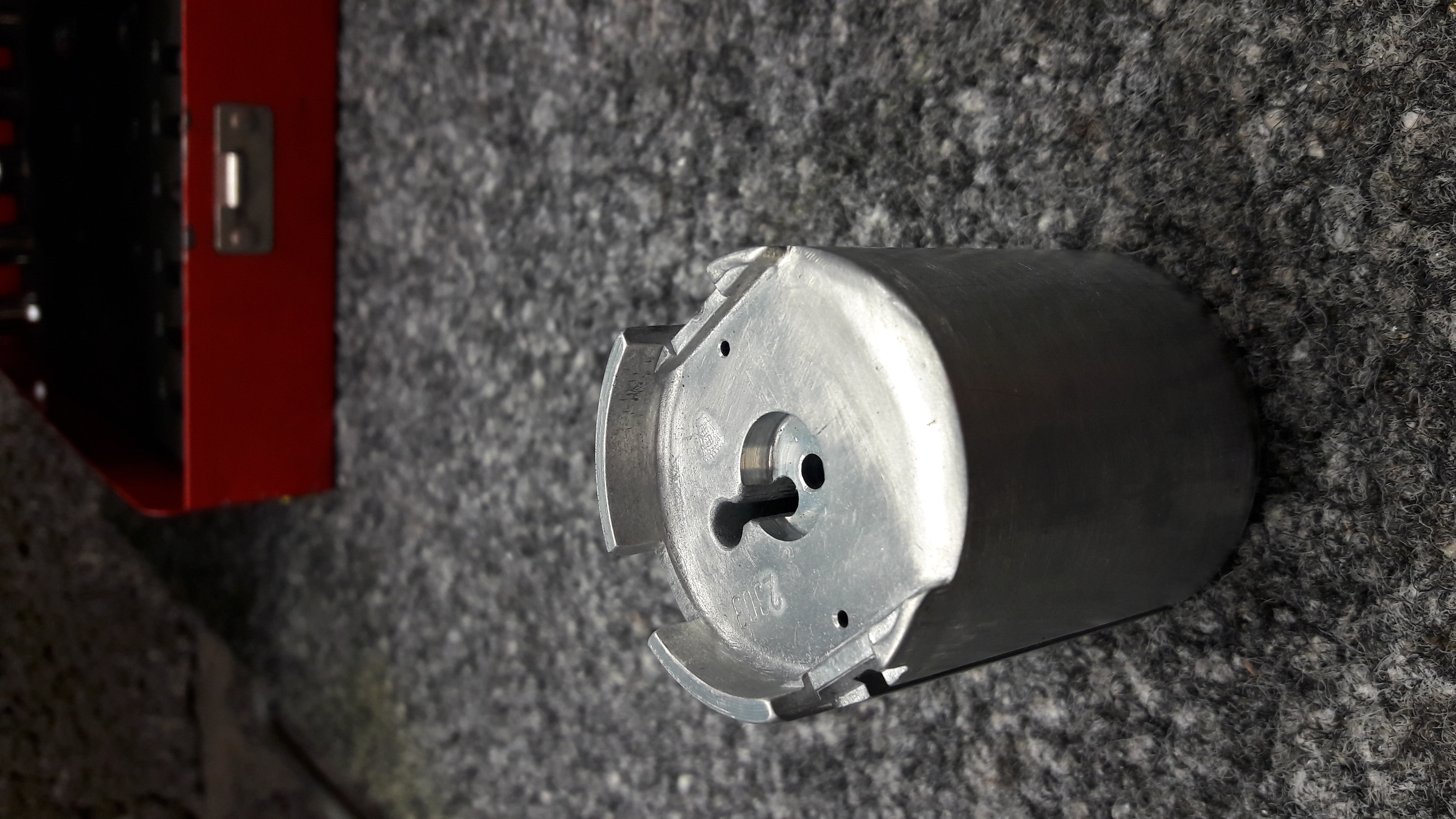

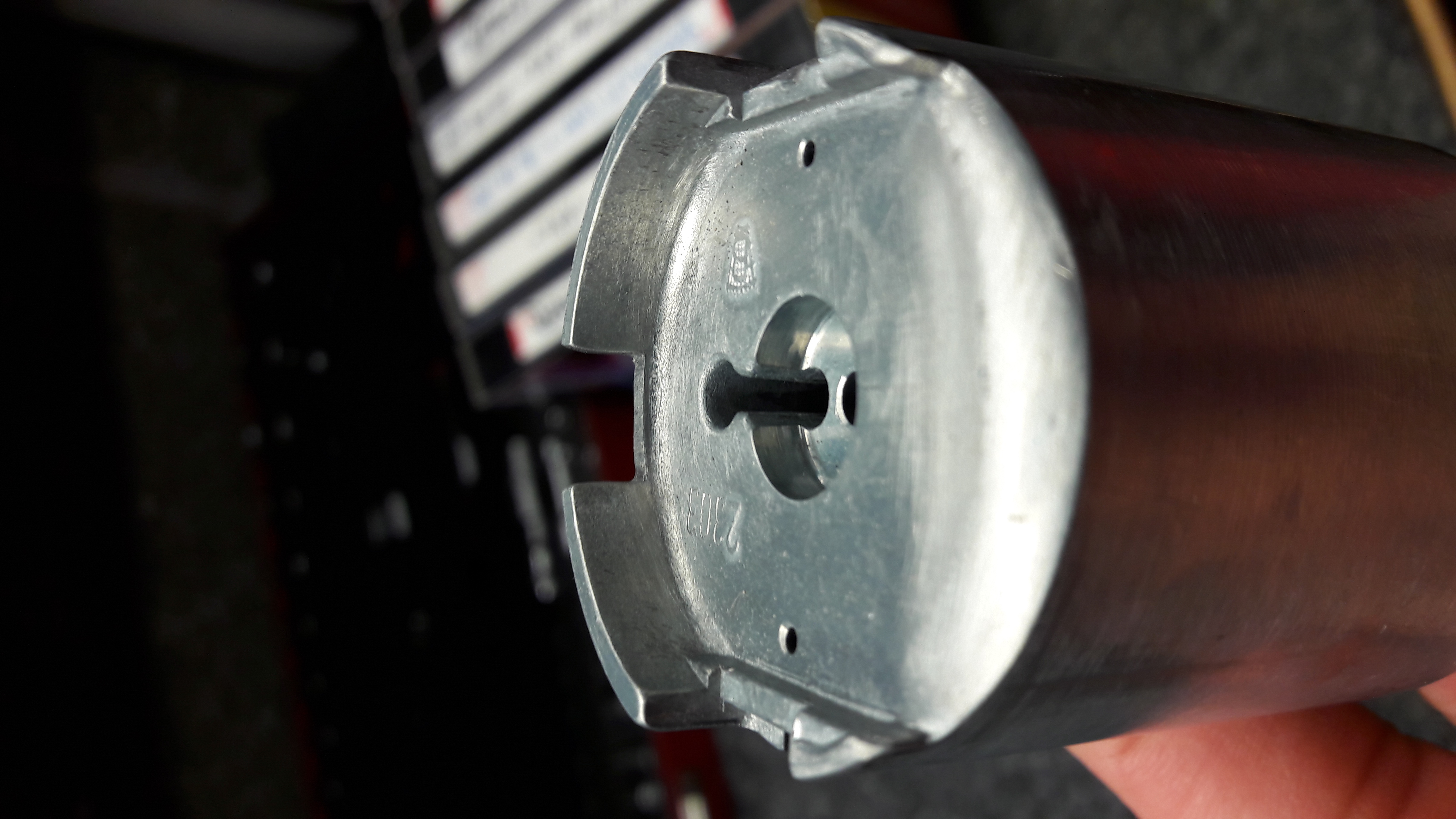

Anbei ..... der bei mir zur Zeit arbeitende Gasschieber im 54 / 40 / 106.....
Hat mit dem der eingangs erwähnt und in Bild gezeigt wurde nicht viel zu tun......
Der Charakter ist kompl ein anderer.
Heisst......
Die Fahreigenschaften....das Gefühl sowie Ansprechverhalten passen nicht ins herkömmliche Bild der GS .....
Aber was soll's......
Bin ja auch nicht normal......
Tschüssi...
Hallo Maico's
Das ist der Original Gasschieber mit der Artikel Nr 7186422303 / 2303
wie vielleicht im Bild beim vergrößern zu erkennen ist.
Nur am Rande die Info falls einer interesse hat zu experimentieren.
Gruß der Drummer
