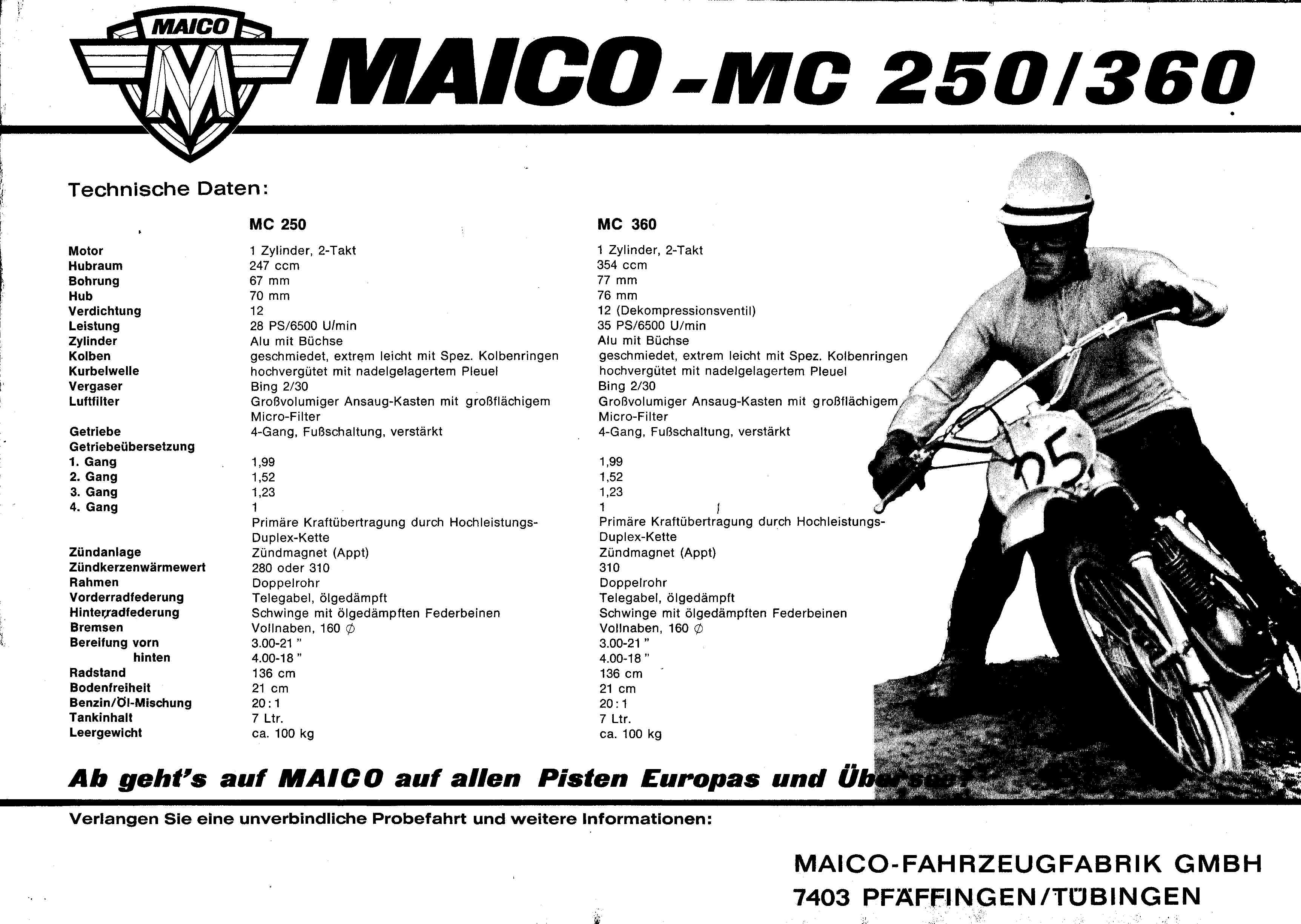

Hallo Mathias, herzlich Willkommen im Maico Forum.
Ich schaue mal ob ich zu dem Modell etwas finde. Baujahr ist ca. 1970. Mit Ersatzteilen ist es schwierig da muss man sich etwas zusammensuchen, vielleicht von anderen Modellen. Schreibe mal genau was du benötigst. Gruß Günter
bj. 70 daten.jpg (511.21 KiB) 12709 mal betrachtet
das Bj.

Deine Maschie müsste von 1969 sein, weil sie noch die große Bremse vorne und den kleinen 1/32/X Vergaser hat.
Ab 1970 wurde sie durch die 400 er verdrängt. Die 360'er war zwar noch lieferbar, hatte dann aber einen andren Ansaugstutzen für einen 36'er Amal Vergaser und ab 71 gab es dann den großen Bing 36 (Typ 54-1) !

Ich denke Wäremwert ca. 280-300.
