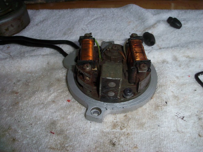

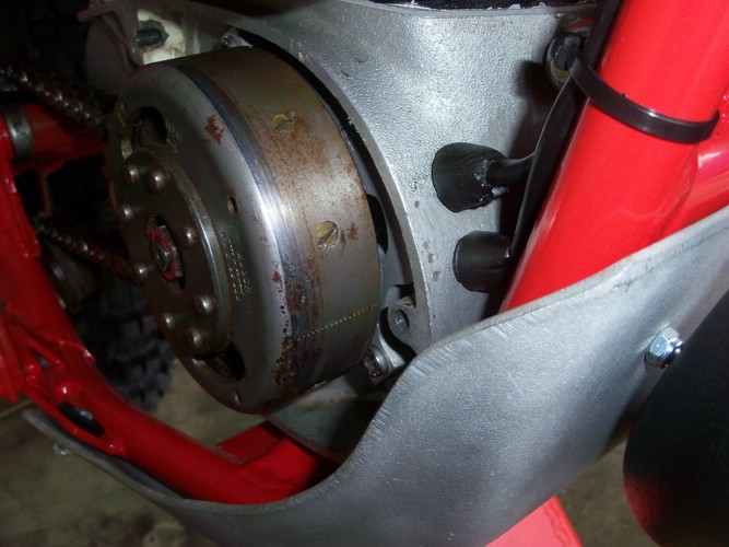

Hallo Andi und Guenter,
vielen Dank fuer eure Hilfestellung in Sachen Zuendung! Meine Bosch Anlage sieht allerdings anders aus als die auf Guenters Bildern. Der Stator ist kein Stern, sondern besteht aus 4 uebereinander liegenden Spulen.
Mein Polrad hat eine externe Markierung wie die auf Guenters Abbildung.
Allerdings gibt es weder auf dem Motorengehaeuse noch auf dem Ring des Stators irgendwelche Markierungen nach denen man das Polrad ausrichten koennte. Das Polrad ist allerdings durch Nut und Halbmond relativ zur Kurbelwelle und damit zur Kolbenposition fixiert. Der Magnetsignalnehmer auf dem Stator hat eine Markierung, die man auch durch eines der Fenster im Polrad sehen kann. Es ist meine Arbeitshypothese, dass dies die relevanten Markierungen sind.

AndreasPiepke hat geschrieben:Meine Bosch Anlage sieht allerdings anders aus als die auf Guenters Bildern. Der Stator ist kein Stern, sondern besteht aus 4 uebereinander liegenden Spulen.
deine Zündung das ist auch eine Bosch MHKZ aber die alte Bauform, die sog. Sternzündung war der Nachfolger.

was ich bei der Zuendeinstellung noch nicht so ganz verstehe ist wie man bei voller Zuendverstellung (ich nehme mal an, dass das der Fall ist wenn der Motor mit 7000 RPM im Stand kreischt) irgendwelche Messungen vornehmen kann um festzusetllen ob die richtige Vorzuendung erzielt wurde. Der Referenzwert ist der (lineare) Abstand des Kolbens vom OT. Den kann man bei 7000 RPM natuerlich nicht messen, bleibt also unbekannt. Fuer den Verstellwinkel (den koennte man im Prinzip messen) habe ich (a) keinen wirklichen Referenzwert und (b) am Motor ist auch keine Winkelskala angebracht die es mir erlauben wuerde den tatsaechlichen Verstellwinkel bei 7000 RPM abzulesen. Zum Vergleich: ich habe eine Norton Commando (Bj. 1973), bei der ist eine Winkelskala (zum Vorteil des Kunden) am Motorengehaeuse angebracht. Das erlaubt dann eine Messung des Verstellwinkels mit dem Stroboskop bei Solldrehzahl vorzunemen. Es ist mir deshalb nicht klar wie irgendwelche Einstellungen an der Maico Zuendung am Ende quantitative ueberprueft werden koennen. Hat jemand auf dem Forum vielleicht eine orginale Maico 1977 Anleitung, die die korrekte Einstellung dieser Bosch Anlage beschreibt? Ich glaube mir fehlt hier noch was zum vollen Verstanednis der Angelegenheit.

Re: Maico 440 GS (1977) Restaurierung
Beitrag von Andi » Di 26. Dez 2017, 18:22
Hier ist alles gut erklärt und bebildert,inc Messwerte für die Zündung.
Du mußt beim Vorzündpunkt eine Markierung auf Polrad und Gehäuse machen,prinzipiell ist es egal wo.
