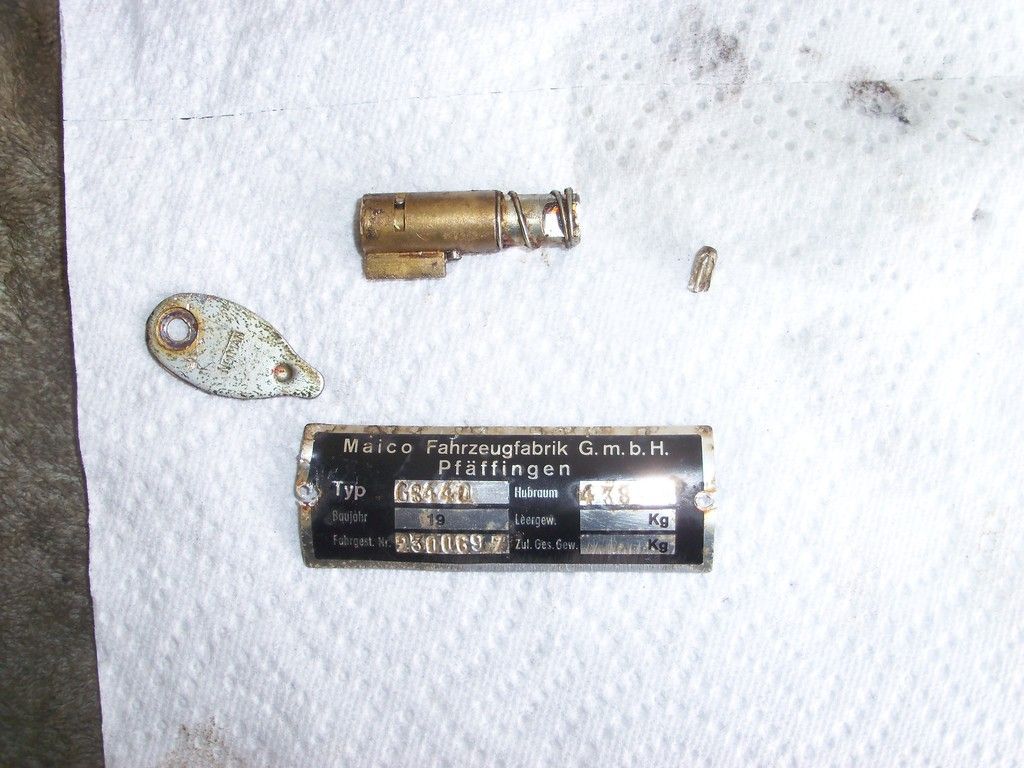

AndreasPiepke
- Beiträge: 171
Re: Maico 440 GS (1977) Restaurierung
Hallo Maico Freunde,
am Wochenende habe ich den Rahmen meiner Maico zur Lackierung ganz demontiert.
http://i1341.photobucket.com/albums/o74 ... dxrafp.jpg
http://i1341.photobucket.com/albums/o74 ... rjlzb8.jpg
Kann mir vom Forum jemand Hinweise geben wo ich ein neues Neimann Lenkschloss (welcher Typ wird benoetigt) und zwei Nieten/Naegel zur remontage des Typenschilds finden kann?
Danke
Andreas
Danke
Andreas
