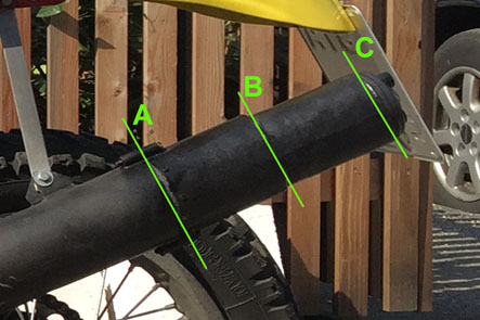

Der Auspuff hat übrigend den Zusatzschalldämpfer aufgeschweisst, wenn der zu ist wird der Motor auch viel zu heiss. Und der ist eigentlich immer versifft und zu :x
Das Ding muss ab wenn du damit gescheit fahren willst !

1. Welchen Teil des Auspuffs meinst Du, der weg sollte. (siehe Foto) ?

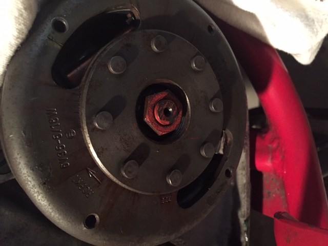

2. Wenn ich die Zündung einstelle und das Polrad entfernen, nehme ich ja einen Abzieher ... Muss vorher die rote Mutter entfernt werden und wenn ja wie?

Zu Frage 1: An Stelle B natürlich. 2cm oberhalb der Naht. Danach siehst du dann was ich gemeint habe ;)
Da wo der blaue Kringel im Bild ist, ist ein Stutzen der dran bleiben soll...
Zu Frage 2: Polrad kann dran bleiben!
Ansonsten müsste die Mutter vorher ab. Hat Linksgewinde !!
