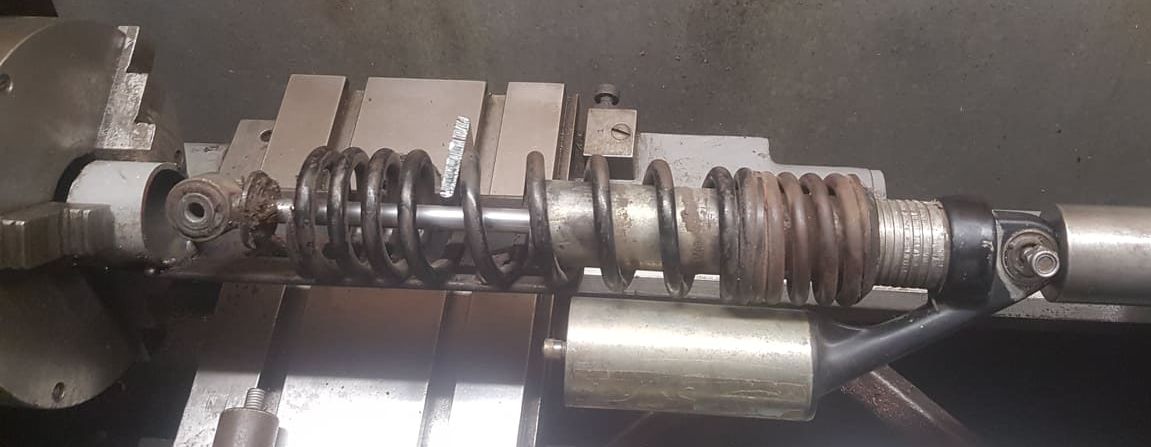

Um die Federbeine zu Zerlegen hab ich eine Vorrichtung für die Drehmaschine gebaut (hab keine Presse). Wie macht ihr das?
Hat einwandfrei funktioniert! Sitzt bombenfest drinne.

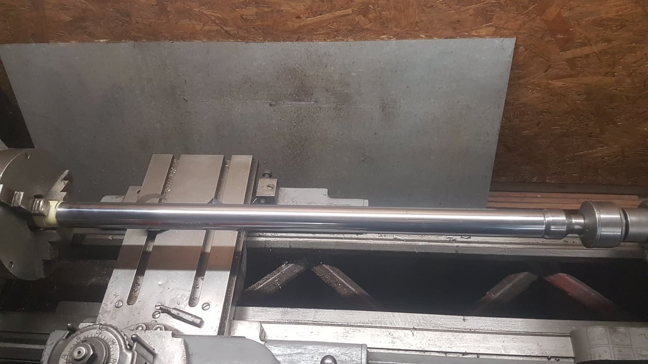

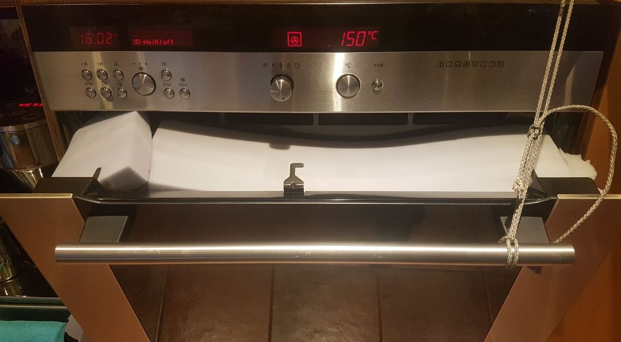

Meine Gabelstandrohre sehen leider nicht mehr so gut aus. Auf einer Seite war das Chrom auf 4x1 cm Fläche abgeschabt und überall Pickel. Ich hab zwei Gebrauchte gekauft leider auch mit Pickel. Neu beschichten ist mir mit 160 €/Rohr zu teuer. Vielleicht taucht ja mal noch gute günstige auf. Bis dahin hab ich alle Gabelstandrohre auf der Drehmaschine mit 1000er Schleifpapier geglättet und die Pickel mit mos2 Gleitlack versiegelt. Ich hab leider erst nach dem Auftragen festgestellt dass die Gabelstandrohre nicht in den Backofen zum aushärten passen...
Abschleifen entfetten und beschichten:
Farbe drauf:
Irgendwie musste es in Backofen :?
Das was zu viel an Farbe ist vorsichtig abkratzen.
Wie macht ihr das mit den Gabelstandrohren?
Weis jemand ob es noch neue gibt? Ich hab Nachfertigungen aus Italien für die alte 38 mm Gabel (Bj 72?) und die 42 mm Gabel gefunden. Aber nicht für Bj 79 (die ist Länger).
