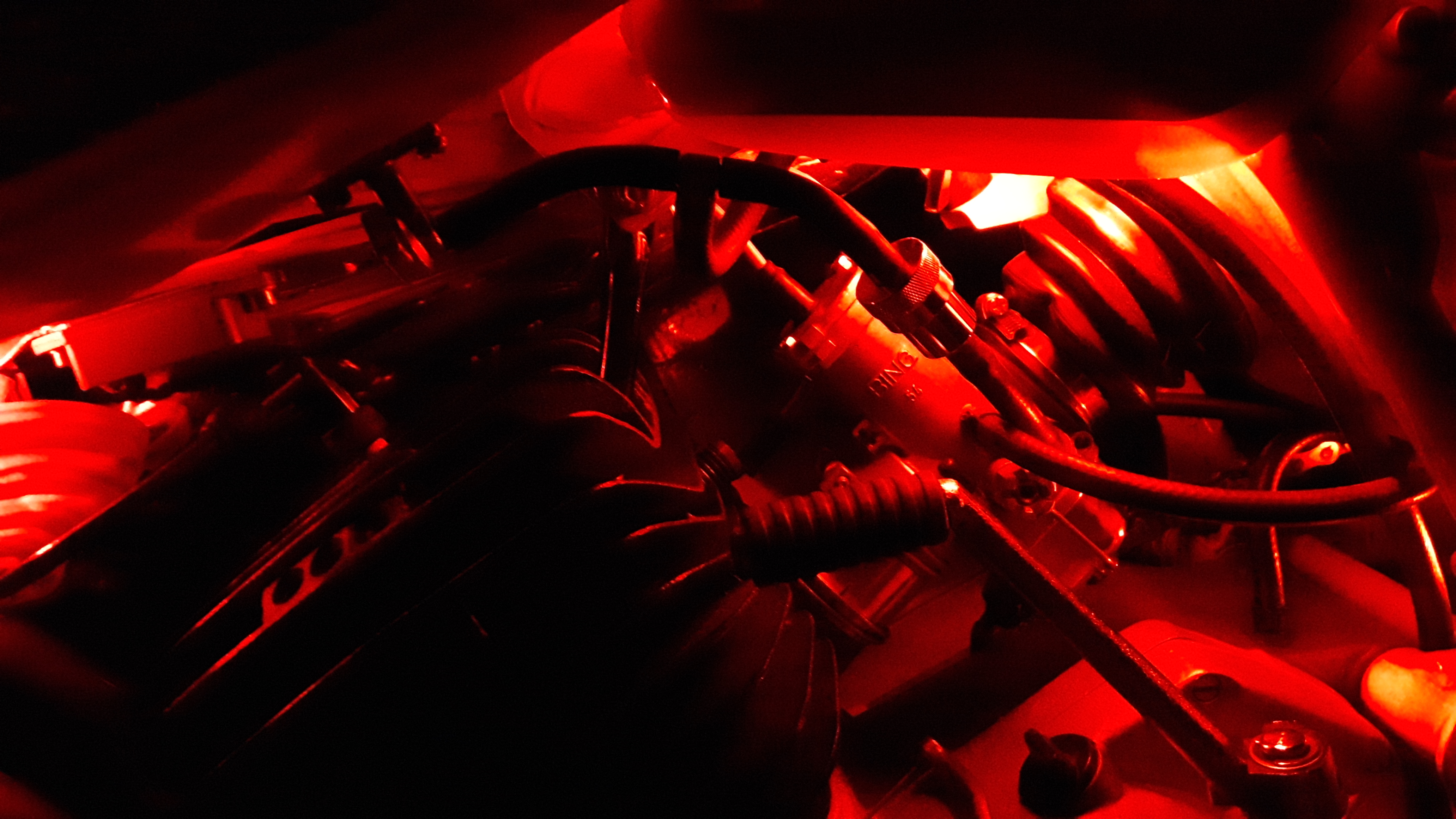

Aktuell......
- 20200504_181725.jpg (3.05 MiB) 24256 mal betrachtet

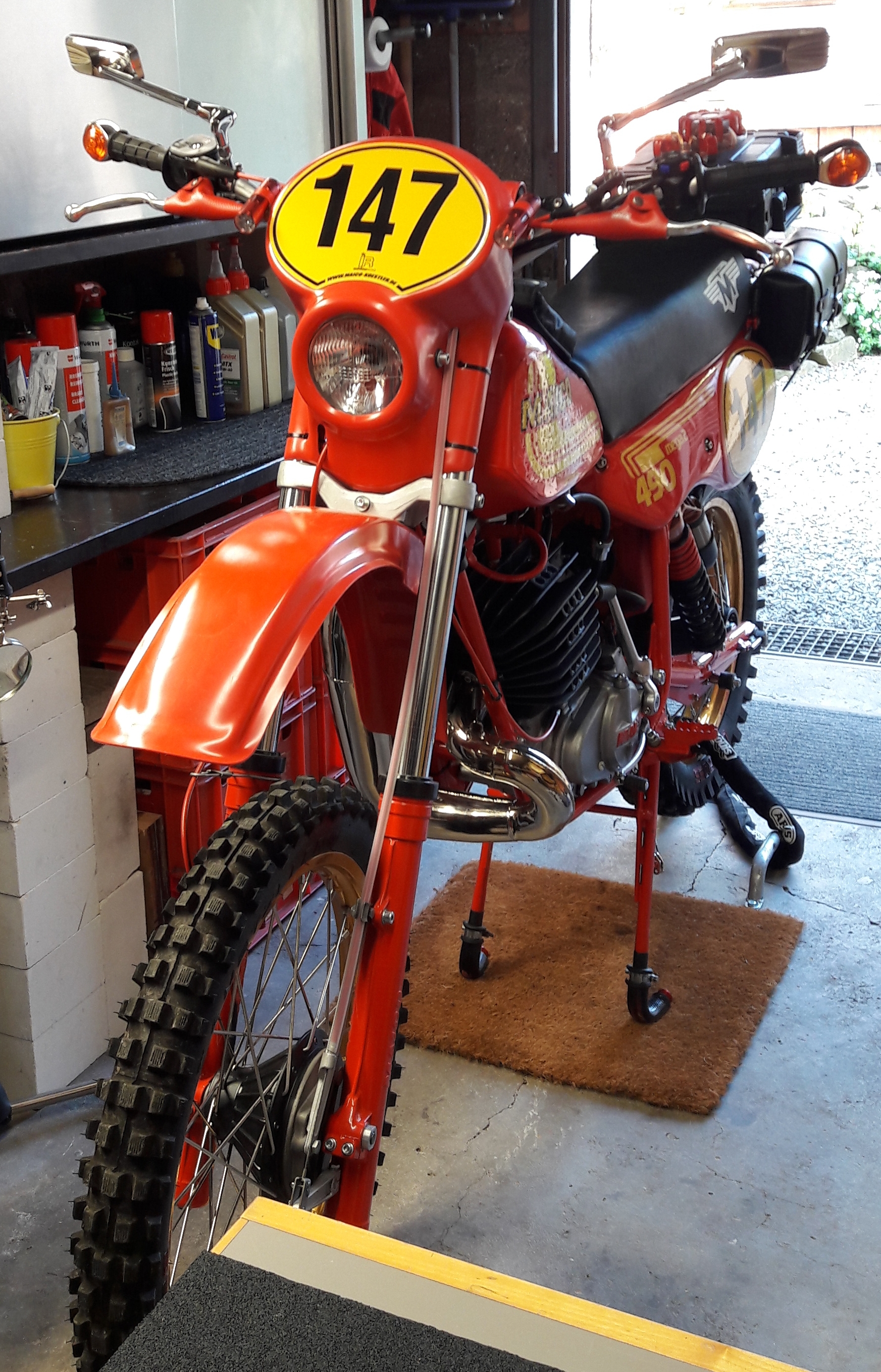

Maico mal anders......
- 20200720_222347.jpg (3.12 MiB) 24086 mal betrachtet
