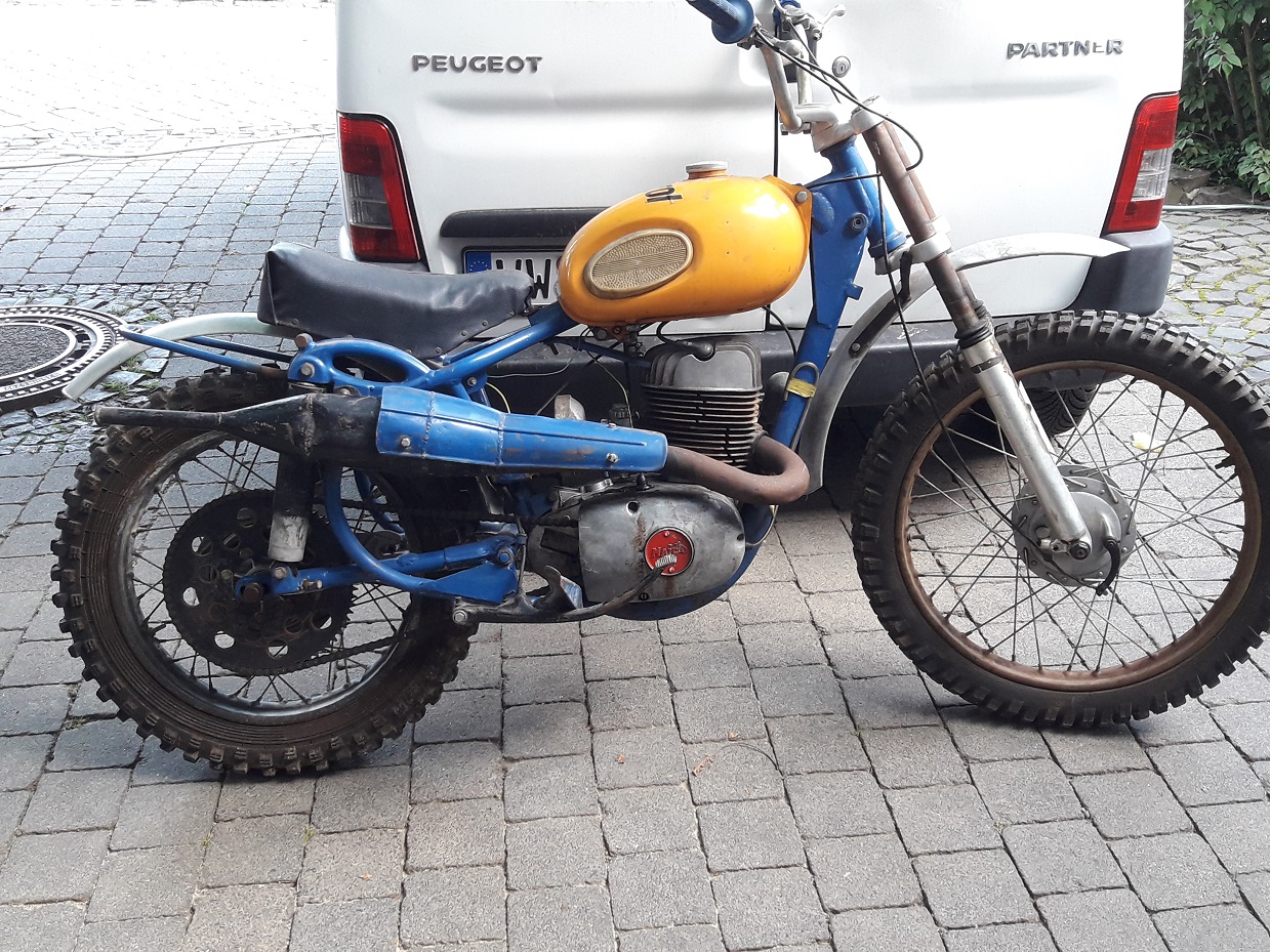

ich habe neulich eine alte Maico gekauft, die aussieht wie ein Crosser um 1960 herum. Schwerer Ovalrohr-Rahmen mit Horex-Gabel und kleinem Tank. Ich vermute, es ist eine umgefrickelte BW-Maico.
Ein Typenschild fehlt, aber die Fahrgestell-Nr. ist 432 980. Kann Jemand etwas damit anfangen und identifizieren, was das ursprünglich mal war?

Hi Reinhard,
die Nummer ist BW Nummernkreis mit Herstellung bei DKW.... also von daher eine EX B.
Lass doch mal Bilder sehen. Speziell Lenkkopf und Rahmenschleifen hinten!

Hallo Marcus,
vielen Dank für die Info. Da war mein Verdacht doch richtig.
Die hintere Rahmenschleife ist wohl selbstgefrickelt und an Stelle des Packtaschenhalters angeschraubt.
Das Projekt muss noch ein wenig reifen, ich arbeite gerade an der Treppe hinterm Haus, die ich meiner Frau vor 4 Jahren versprochen hatte...
Anbei ein Bild vom Abholtag, bisher habe ich nur den schrecklichen Lenker und die Horex-Halter ausgetauscht.
