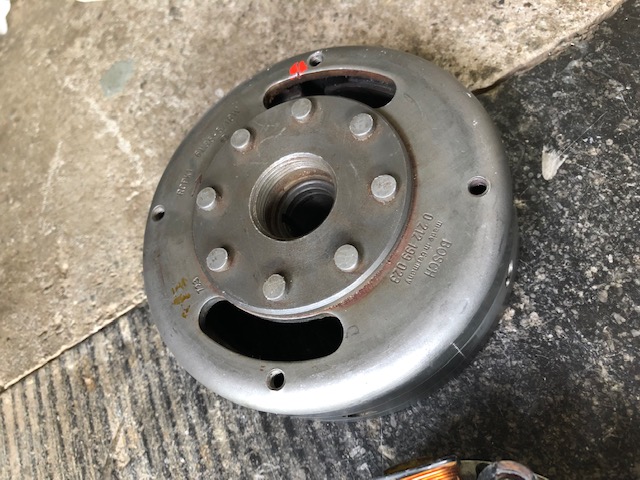

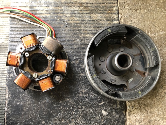

Das Problem bei der Bosch ist nicht 6V oder 12V.
Das Problem ist,das dieses Polrad für eine 4 Anker MHKZ ist ,und Du hier eine 6 Anker MHKZ auch Sternzündern genannt hast.
Und das ist nicht unter einander mischbar.
Für Dein Polrad paßt nur diese Zündung.

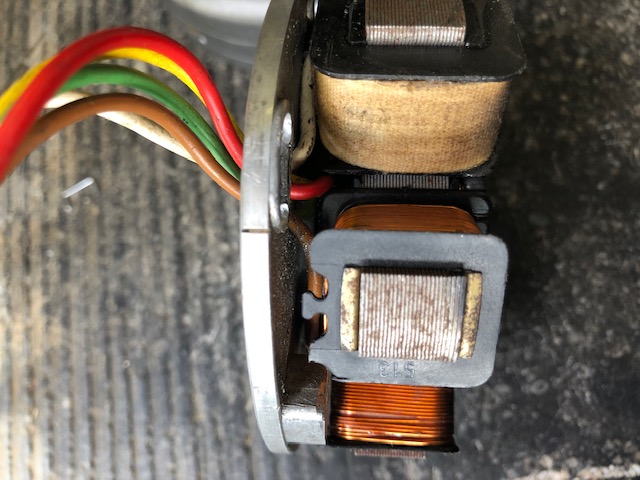

Ist ganz einfach.
Die 4'er wurde ab 1972/73 in der GS Verbaut. Sie hat 4 einzelne Spulen (2xgroß, Licht und Zündung und 2x klein, Laden und Rücklicht) für jede Aufgabe eine. Die Pickupspule ist Bestandteil der Zündplatte und lässt sich nicht davon trennen.
Die 6'er kam ab 1978 für das GS Modell und ist die Weiterentwicklung der 4'er bzw. das Nachfolgemodell.Bei der 6'er gibt es 6 Spulen. (1xZündung und 4x Licht 1x Laden/Rücklicht). Die Pickup Spule ist unvergossen und nur mit der Grundplatte verschraubt..
