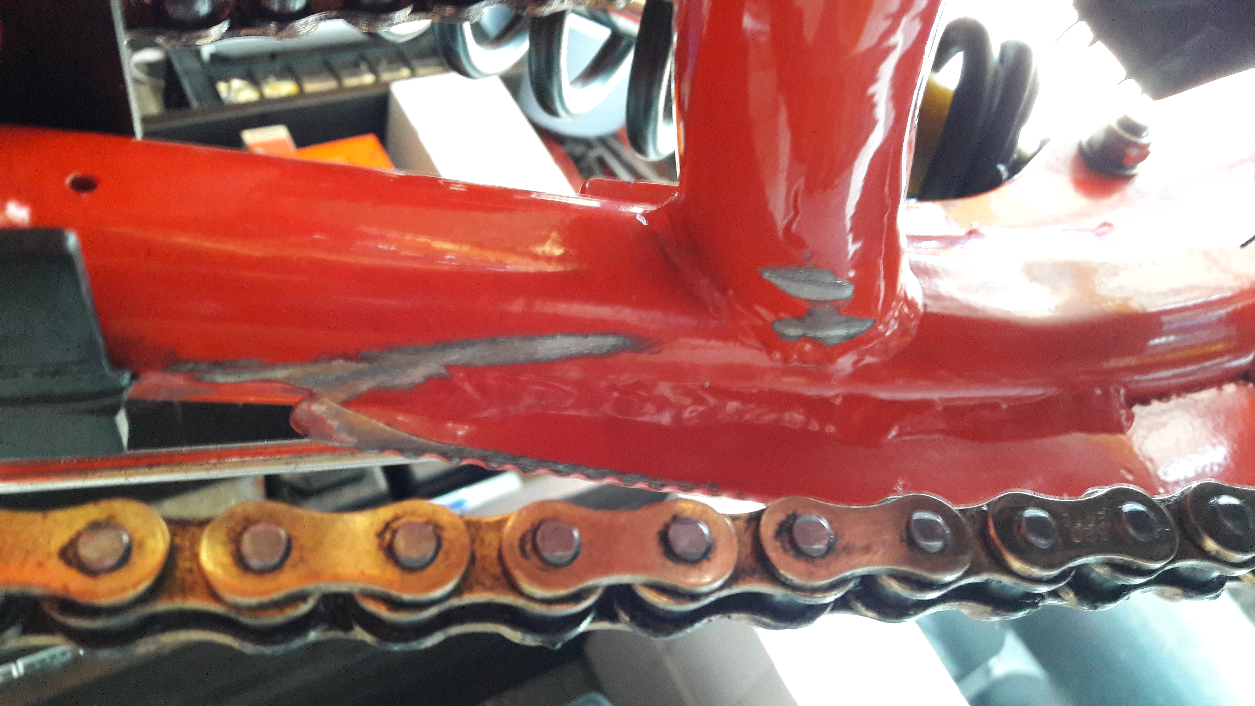

Hallo Maico's
Ohhh jehhh.....
Horror.....meine Hinterrad Schwinge....und mein armer Rahmen.....
Falsch eingestellte Kettenspannung ist der Grund.
Oder die neue Kette hat sich gedehnt......was ich nicht glaube.....egal.....
Auf jeden Fall hat Sie mir Schaden zugefügt.....das werde ich Ihr niemals verzeihen...... :D
Tja....das richtig einzustellen war echt viel Arbeit.
Angefangen damit das das im Grunde genommen nur zu zweit geht....habe ich mir mit einem LKW Ratschenband geholfen.
Eintauchen der Federbeine ist die Lösung des Rätsels.
Nur so kann man ziemlich genau die Kettenentfernung zum Rahmen und Schwinge einstellen.
Gemacht getan......alles gut..... :lol:
Im Anhang meine Verletzung..... die Natürlich noch lackiert wird..... :D

Hallo Maico's
So......die defekte und abgekratzt Stelle wie im Bild zu sehen ist wieder lackiert.
Hoffe nur......das die Farbe dran bleibt, und ich alles richtig gemacht habe.
Gruß......der Drummer

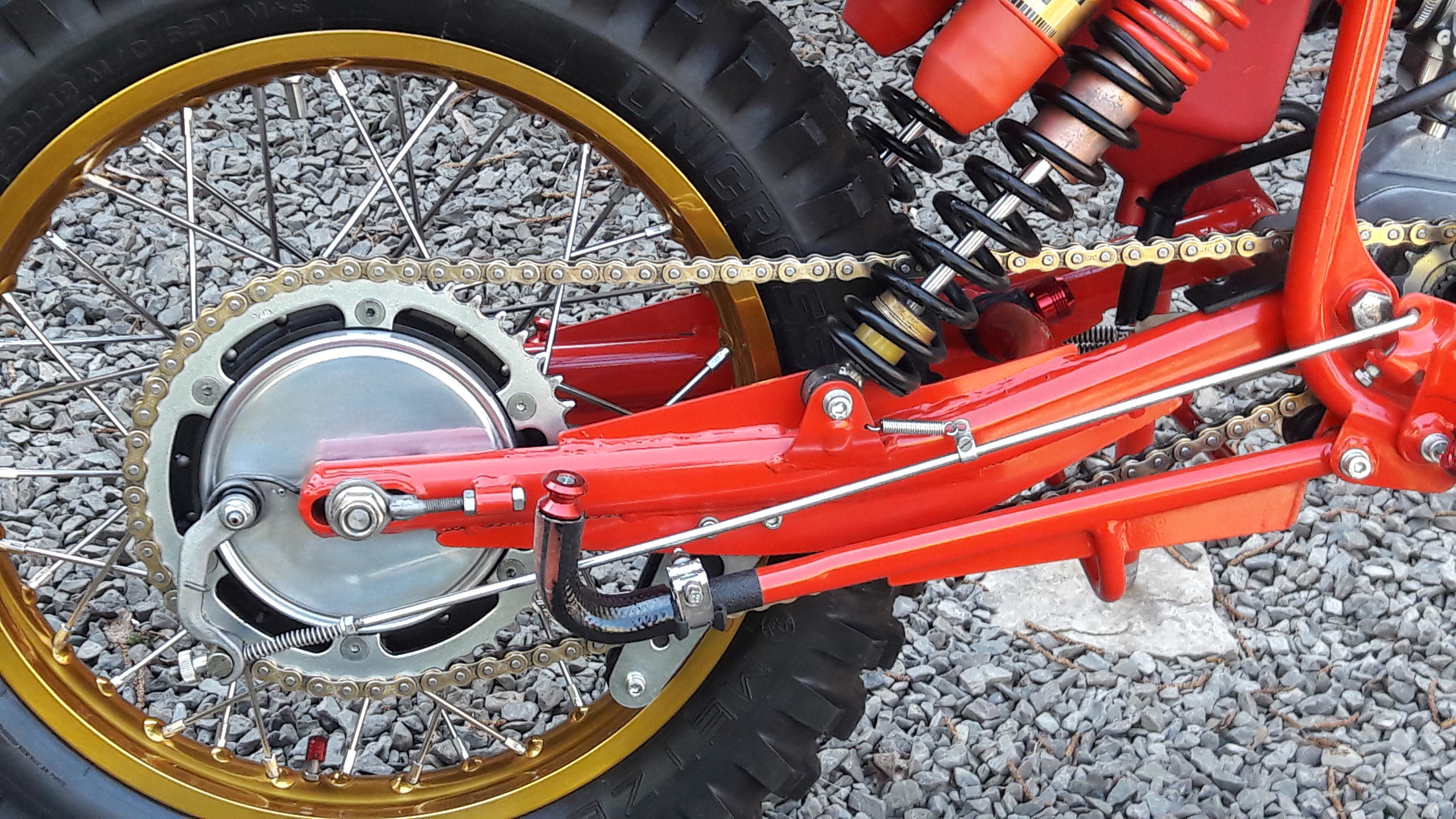

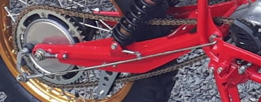

Hallo Maico's
1x Bild der Kette inkl. richtiger Spannung
1x Bild der Kette inkl. falscher Spannung
