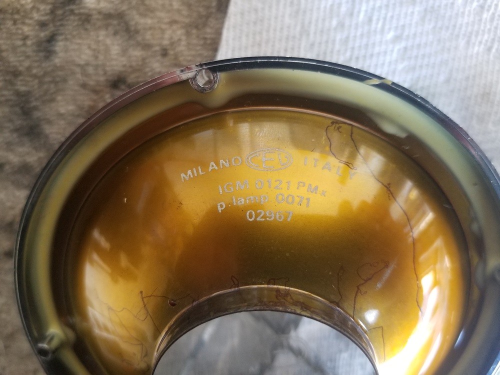

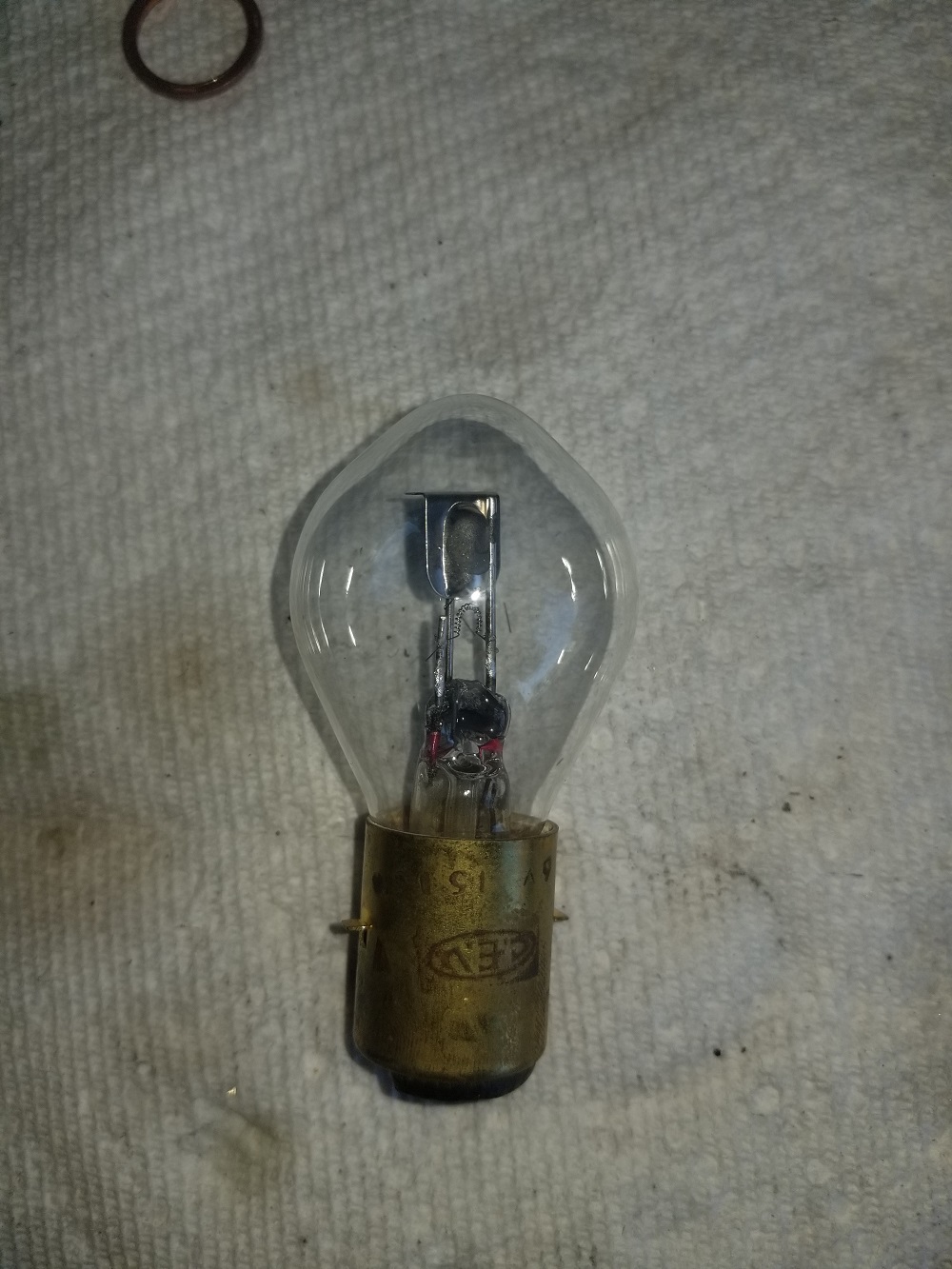

Meine 440 GS (Bj. 1977) hat leider die Gluebirne des Frontscheinwerfers zerlegt. Wahrscheinlich sind die Vibrationen etwas zu viel oder sie wurde im Gelaende zu hart geschuettelt. Der erste Anhang zeigt den CEV Scheinwerfereisatz den ich habe. Der zweite Anhang zeigt die 6 V 15/15 W Birne nach der ich suche. Das gestaltet sich etwas schwierig. Kann jemand in Forum den Typ identifizieren oder mir mitteilen wo man sowas beziehen kann?

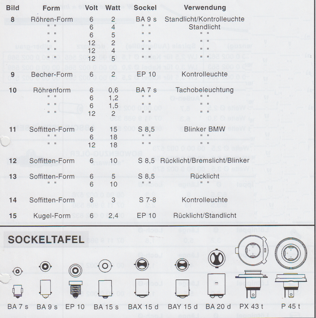

hey Andreas, hier mal die Tabelle Leuchtmittel.
Demnach ist es eine BA 20 d 6V 15/15 W.
Die gibt es im Ebay, ich müsste auch noch welche haben.
Der Schwunglichtzünder produziert Wechselspannung DC, da benötigt man eine Gleichrichterdiode wenn man LED betreiben will.
Einige LED sind AC/DC geeignet haben den Gleichrichter schon eingebaut, muss du mal in die Beschreibung schauen. Gruß Günter
Tabelle Leuchtmittel.jpg (2.59 MiB) 8879 mal betrachtet

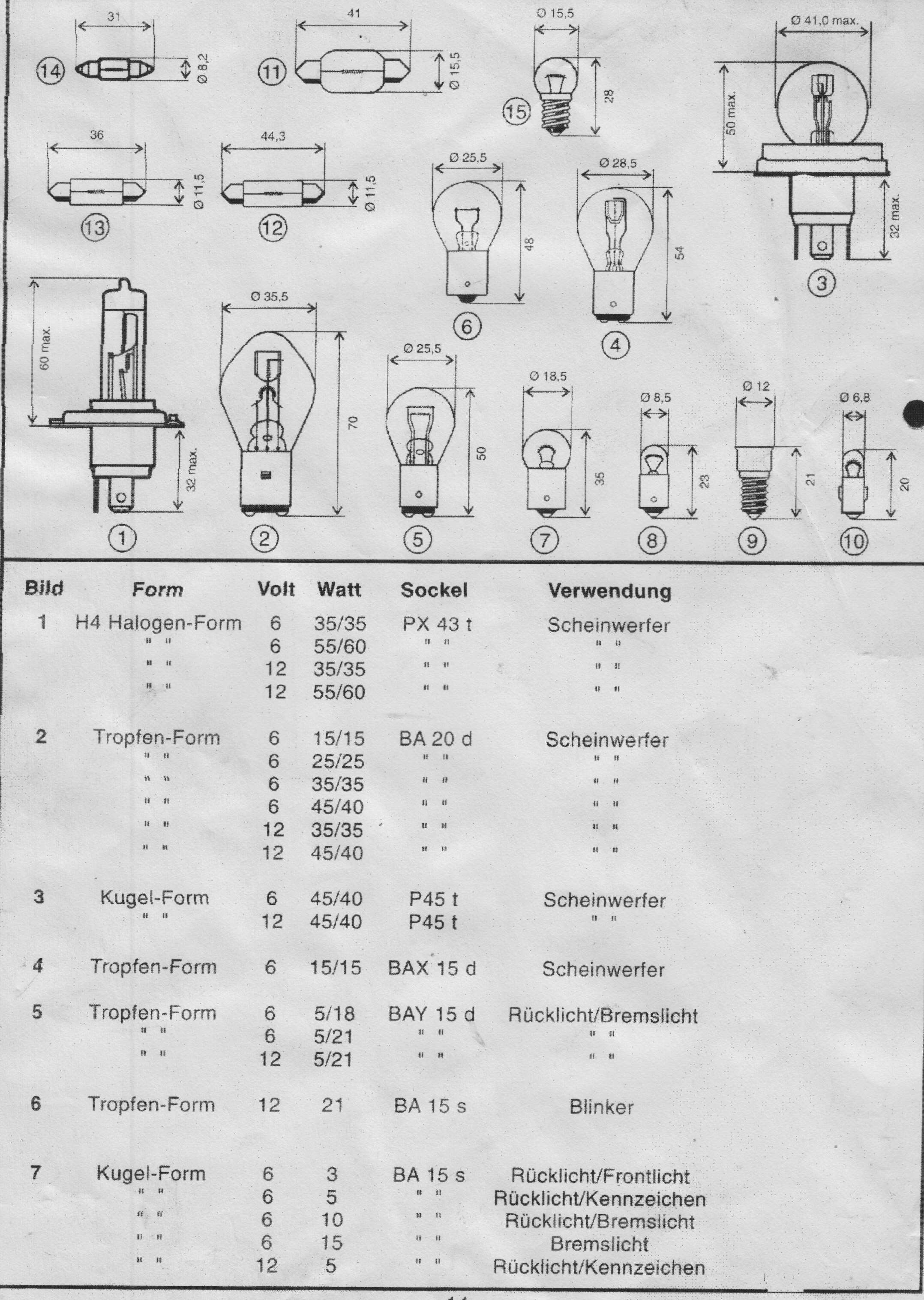

Vielen Dank Guenter das ist sehr hilfreich. Koenntest du vielleich den fehlenden Teil der Tabelle zeigen? Diese Informationen kann man immer gebrauchen.
Andreas
'73 Norton Commando
'76 Hercules 250 GS
'77 Maico 440 GS
Re: Maico Scheinwerfer
Beitrag von Günter » Mo 24. Feb 2020, 10:59
Klar, kein Problem!
leuchtmittel S2.jpg (735.91 KiB) 8857 mal betrachtet
