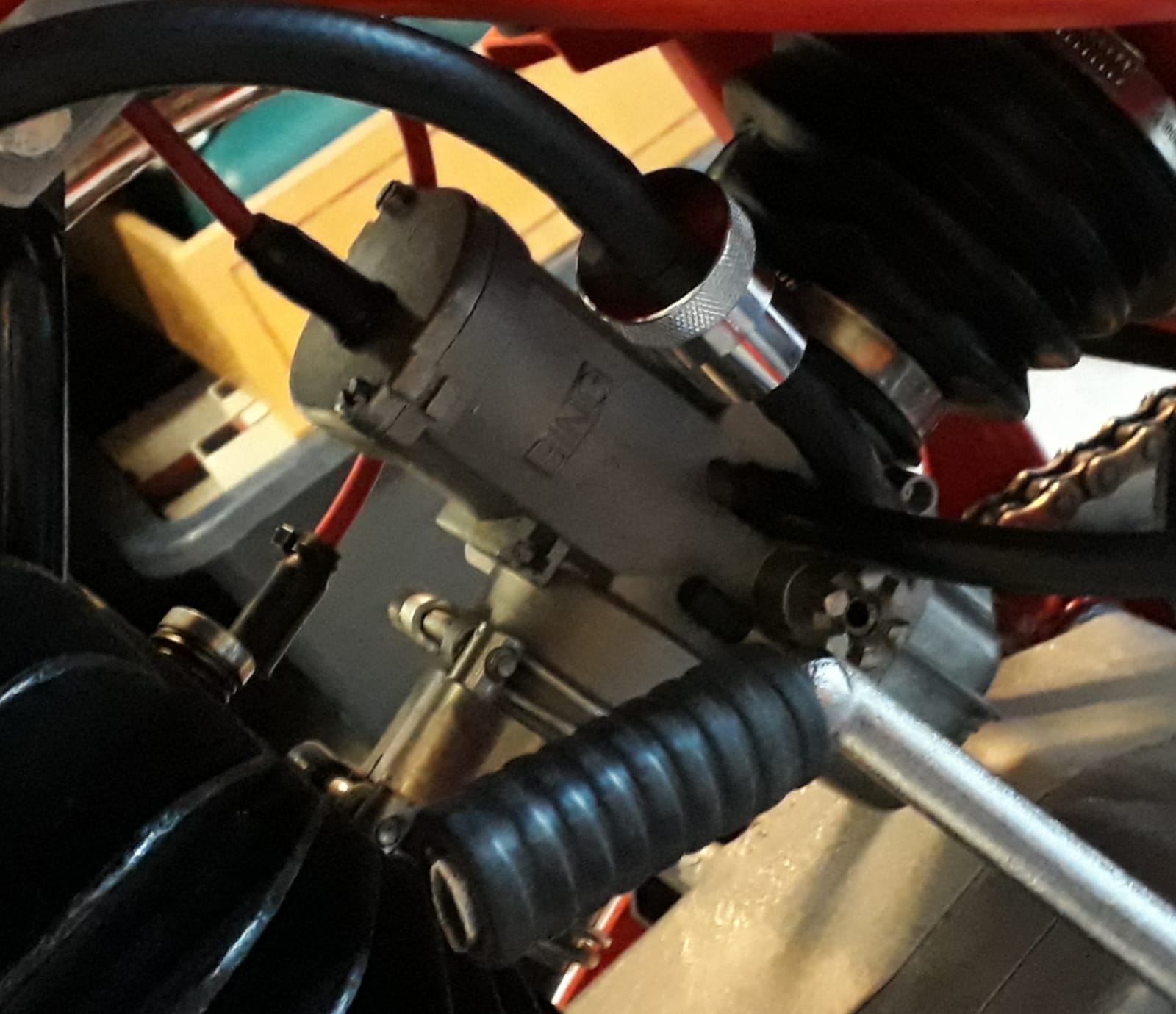

Beitrag von Drummer64 » Mi 18. Dez 2019, 19:52
download/file.php?id=1558
Anbei das Bild zum Schweizer Käse.......Hi hi hi.....
Gruß der Drummer : :lol:
