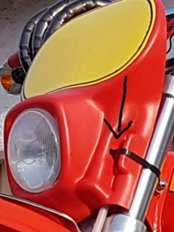

Guten Abend,
Leider blieb meine Suche nach diesen Lichtmaskengummis bisher erfolglos.
Kann mir hier jemand einen Hinweis geben wo es so etwas zu bekommen gibt.
Besten Dank vorab.
Lichtmaskengummis
Lichtmaskengummis
- 2019051120553600.jpg (113.32 KiB) 9385 mal betrachtet
Gruss Frank

Re: Lichtmaskengummis
Hallo Frank
Du...bei dem Bild was Du eingestellt hast ist doch ein Kabelbinder verwendet worden.....das ist doch voll Ok so....nur die Maske ist einfach unglücklich.
Da geht der Kabelbinder über eine Hürde.
Optimiere einfach.
Vorschlag.
Mach auf jeder Seite 2 weitere Löscher....eins höher und eins tiefer damit du an der Hürde vorbei kommst.
Jedoch nicht zur Lampenseite sondern unter und über der Hürde.
Das alte Loch verschließt du mit einer 8er Imbuss....schmaler U-scheibe...sowie Schwarzem Dichtungsring und es sieht dann aus wie die Lampen Schraube.....anbei ein Bild von meiner Maske....zwar ne andere....jedoch zu Orientierung....Gruß der Drummer.
Optimiere einfach.
Vorschlag.

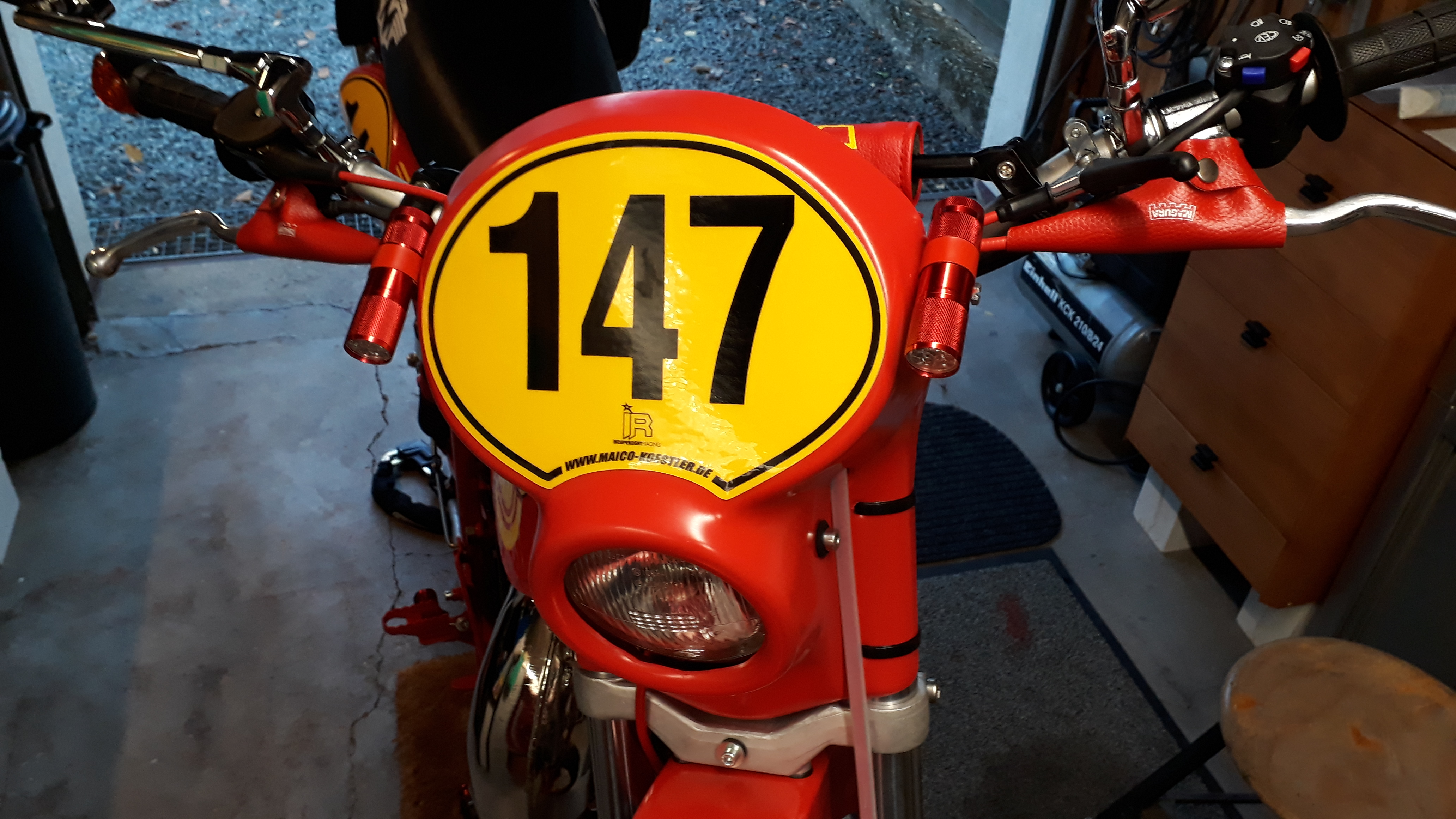

- 20191029_165154.jpg (2.53 MiB) 8848 mal betrachtet
Hallo Frank.....Du.... bei genauerem betrachten sehe ich den Hintergrund zu dem was ich Hürde bezeichne.
Die Maske muss....bzw...Soll so auf der Gabel aufliegen wie bei meiner.
Befestigung dann so wie beschrieben.
Loch verschließen ebenfalls wie beschrieben.
Und jetzt kommt's......da fehlt das Loch für Baudenzug und Baudenzugschutz.
Der läuft dann an der Hürde geschützt vorbei.....und tritt da wo dein Pfeil gezeichnet ist in die Maske ein.
Prinzip wie bei meiner Maschiene.....Schau es dir mal an.....und du siehst.....das macht Sinn.
Viel Spaß beim optimieren.
Gruß der Drummer
Gruß der Drummer
