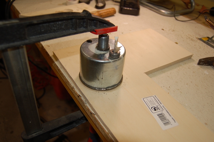

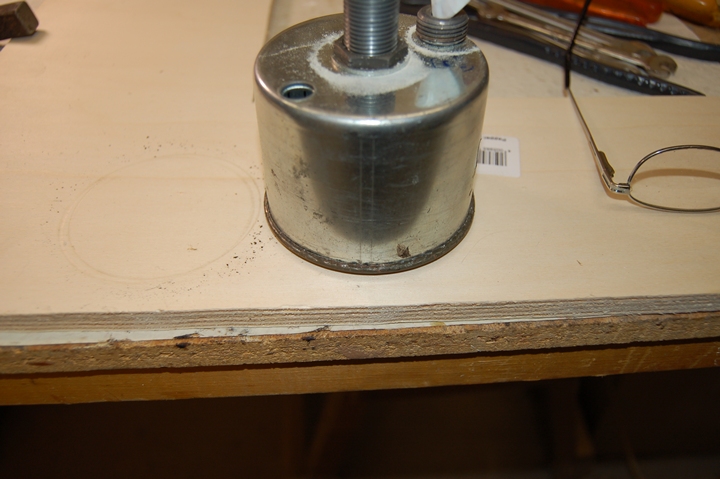

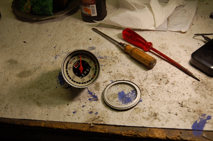

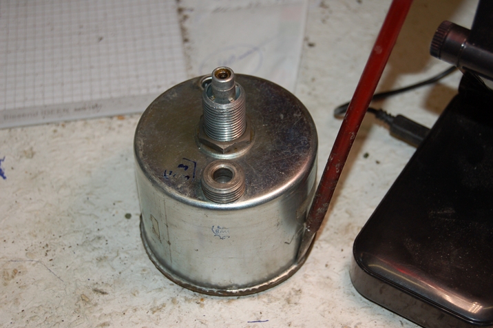

Hallo Andreas Ich weiß zwar nicht wie der Tacho der 440 er aufgebaut ist, gehe aber davon aus dass er auch einen Blechring um das Glas wie jeder andere Tacho hat. Im Forum findest du in der Sparte M250B Ganganzeige wie ich das Glas abgelöst und wieder Aufgebördelt habe.
Der Ring sieht zwar nicht mehr wie Neu aus aber die Reparatur war Erfolgreich und das Zählt.
Im Anhang noch ein par Fotos und ich hoffe dass ich dir helfen konnte. Gruß " Tante Willi "
- Fertig
- DSC_8941.JPG (178.48 KiB) 6963 mal betrachtet
- Eingespannt fürs Zubördeln

- Glas abgelöst
- DSC_8928.JPG (265.17 KiB) 6963 mal betrachtet
- Beim aufbördeln
- DSC_8924.JPG (198.95 KiB) 6963 mal betrachtet
