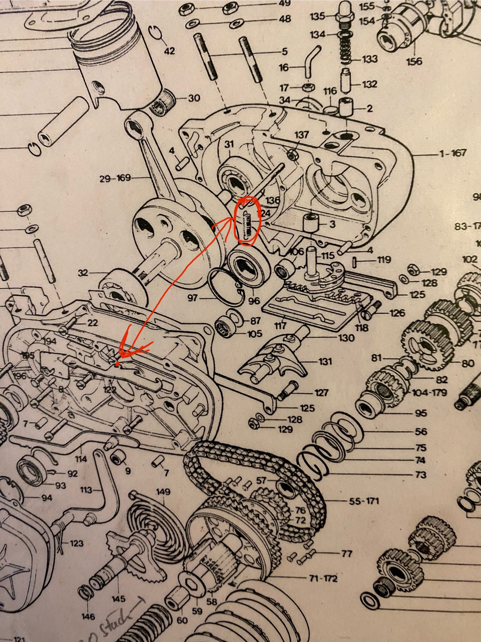

:o Hilfe Hilfe
Wer kann mir mit einem Tipp bzw einer Feder helfen???
(2 Wellen Motor Bj 77)
Im Getriebe an einem Stift ist eine Feder eingehangen,die eine Art Schaltgestänge an das „Schaltkarussel zieht…
Diese ist bei mir gebrochen und ich brauche Ersatz…
Sie hat eine Drahtstärke von 1mm,Durchmesser 8mm und ca 40mm Länge …
Ein Freund und Maico Kenner sagte mir das man diese möglichst original nehmen solle,da alles andere universelle nur bedingt und nicht lange funktioniert

ich denke das ist die gleiche Feder wie beim Vorgänger Motor z.B. Blizzard, M 250 B,
die Federn habe ich da werde ich mal messen

Die Maße stimmen ist die gleiche Feder!
Die Federöse am Rastenhebel biege ich immer nach der Montage zu damit sich die Feder nicht selbstständig aushängt.

Meine Military ist etwas müde geworden und wird einen neuen Kolben brauchen. Der Motor ist der gleiche wie in der GS von Marcus (2-Wellen 5-Gang) und hat noch die erste Übergröße drin. Neue Kolben hätte ich auf Lager, aber die tragen alle nur einen Ring, und der ist so schmal, dass er schon bricht, wenn man ihn nur böse anschaut. Für Gelände-Wettbewerbe mag das gut sein, aber nicht, wenn man nur auf der Straße rumtourt.
Ich würde gerne einen Kolben mit 2 Ringen montieren und hatte schon mal gesucht, ob es da etwas passendes gibt. Jetzt sehe ich auf der Explosionszeichnung von Marcus eindeutig zwei Ringe abgebildet. Weiß Jemand etwas Näheres dazu?
Das Fenster für den dritten Überströmkanal fehlt auf dem Bild, aber ich traue mir noch zu, das nach Muster nach zu fertigen.

Hallo Reinhard,
ich vermute frühe Modelle hatten Kolben mit 2 Ringen späte Modelle Kolben mit einem Ring.
Wahrscheinlich gab es anfangs noch nicht den Kolben mit dem einen L- Ring
