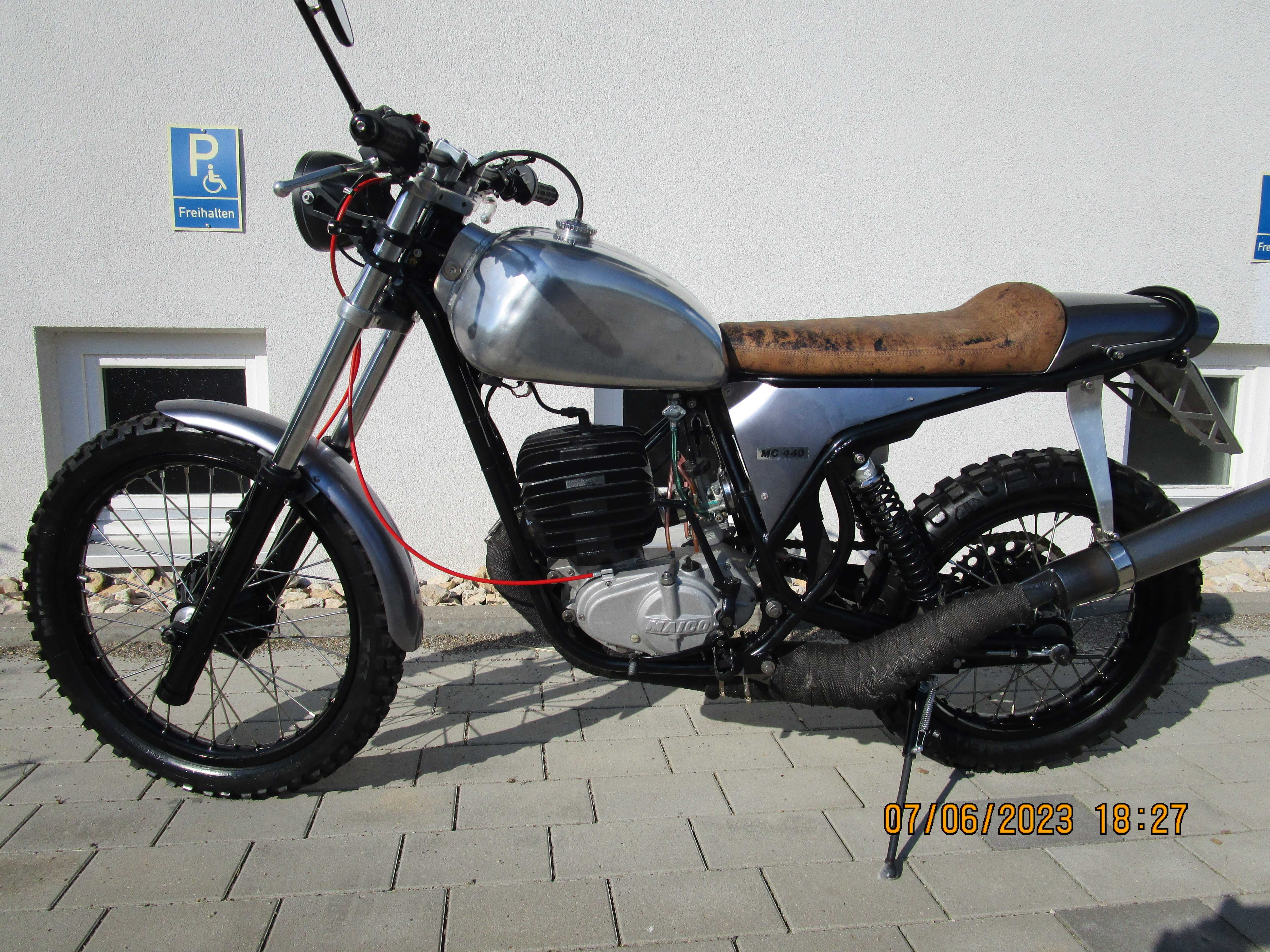

Beitrag von Harry » So 17. Sep 2023, 14:12
Läuft wieder.
Nach fast zwei Jahren ist die Maico wieder top.
Hatte vor einen Jahr von jemandem der Classic-rennen fährt einen sehr guten Zylinder mit Kopf und Kolben erstanden.
Dann dauerte es lange einen echt guten Schrauber zu finden, der den Motor komplett zerlegt.
Jetzt sind alle Motorlager wieder neu und ein neues Pleuel drin und Triplex neu. Zylinder mit neuer Laufbuchse und Kolben.
Ich schlafe wieder zufriedener.
