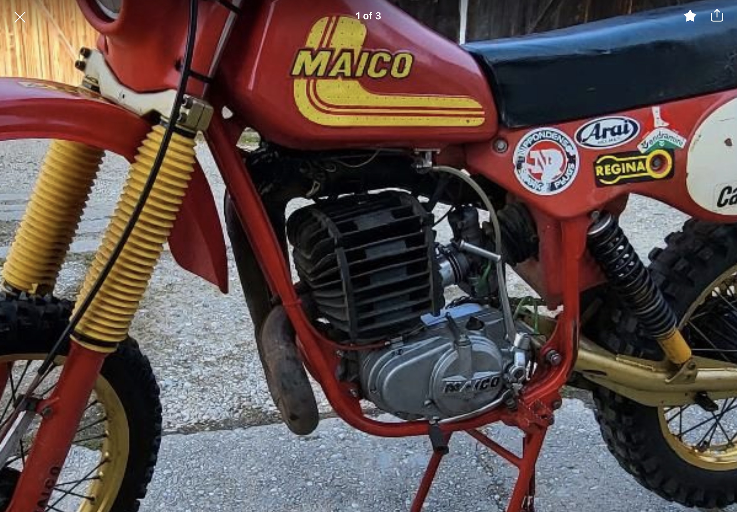

Hey Leute,
Jetzt hab ich meinen Zylinder auch noch gepackt, gereinigt und neu lackiert. Die alten Antischwingungsgummis sind mir entgegen gefallen.

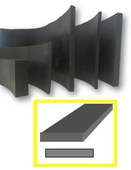

Hatte ein viton in 10x15 bestellt jetzt kam 8,5 breit an, das kannst in den zylinderrippen-Aussparungen nicht haltbar stecken.
Das ist doch auch heute noch sicher ein Maße Artikel? Weiß wer wo das Mat. Zu bekommen ist.
Habe das gefunden: geht halt nur bis 100 C…
https://www.technikplaza.de/vollgummi-v ... 12058.html
Wie warm wird den so ein Zylinder außen?
Maico hat sicher damals kein hochfestes Material verwendet?
Viele Grüße, Maik

Ich habe bei mir damals block Moosgummi verwendet.
Hat einwandfrei funktioniert.
maico79
Beiträge: 72
Registriert: Di 2. Dez 2014, 18:20
Wohnort: Metzingen
Re: Schwarze profilgummi 10x15 mm Vierkant Zylinder 490er Maico
Beitrag von maico79 » Mo 14. Nov 2022, 07:32
Hallo Andi,
Danke für Info. Das bekommt man überall in 10x15 mm
EPDM Moosgummi.
Weg geschmolzen ist da nichts?
Beitrag von Andi » Di 15. Nov 2022, 06:55
Nein erstaunlicher Weise nicht.
Und zu dem Preis kaufst Du sicher je ein Meter.
Dazu lässt sich das noch schön eindrücken.
Ist ja nur als Schwingungsdämpfer.
Die Lösung ist zur Maico passend, billig muss es sein. :lol:
