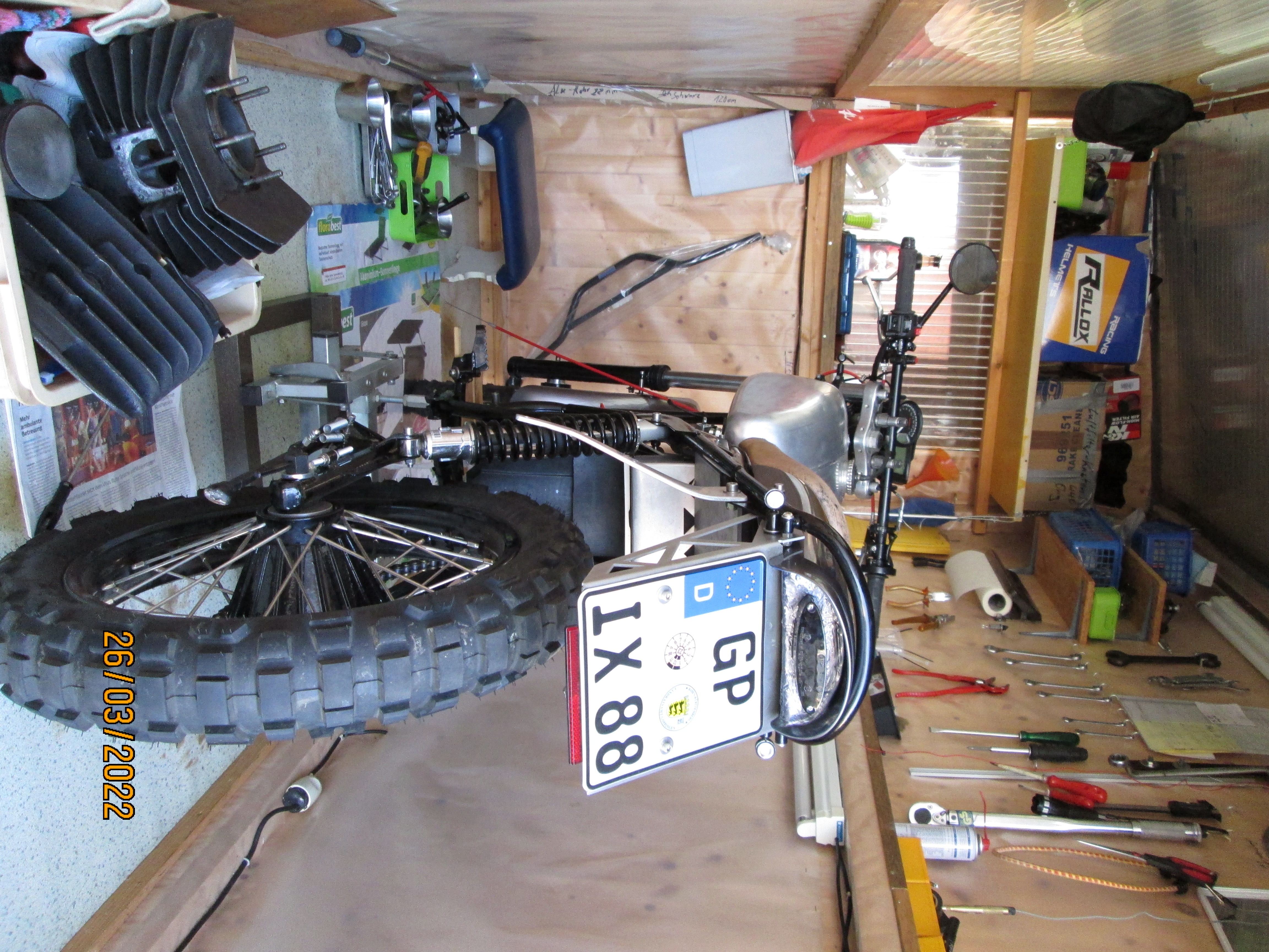

Danke für den Zuspruch. Musste etwas schmunzeln. Habe in deinen Restaurierungsberichten und den Fotos ja einen Eindruck von deiner Garage bekommen. Es ist eben eine Garage.
Hier zur Veranschaulichung ein Eindruck von meinem schwäbischen Motorradschuppen der auch dem Schrauben dient. Der Schuppen ist 3,5 qm groß, ist selbst gezimmert und steht unter einem Balkon. Er ist innen mit Folie ausgekleidet um die Feuchtigkeit abzublocken, dazu ein Hygrometer und ein Entfeuchterpack.
Da drin kann ich echt keinen Motor zerlegen.
Harry
die Motornummer ist GT 2380603.

Re: Zylinderlaufbuchse gebrochen
Ach ja, Foto hatte ich vergessen.
- IMG_0341.JPG (4.27 MiB) 32161 mal betrachtet
