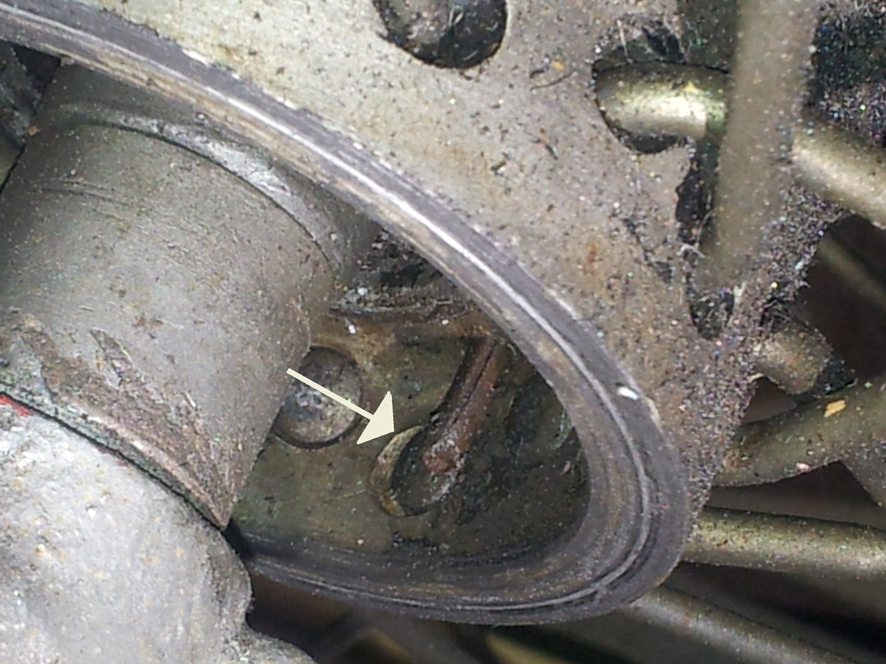

Sodele,
ich hab mal das ganze Gedöns hier reingestellt. Eigentlich alles kein Problem (wenn man alle Teile hat), Bei mir ist jetzt halt die Bremse links und der Tachoantrieb rechts. Musst halt probieren in welche Richtung der Antrieb dreht. Es gibt auch Schnecken, die variabel für beide Seiten sind. Die Tachowelle gibts bei VMX in Holland. Die Gewindegrössen mess ich noch aus und sag dann Bescheid. Ansonsten geb ich dir meine Tel.-Nr., vielleicht kommen wir da weiter. - Grüßle Peter

Hallo Peter
Super, vielen Dank für die Bilder.
Sobald die Schnecke und Hülse von Andre bei mir ist, kann die vergleichen.
Wenn ich mir den kleinen Zapfen an der Schnecke anschaue, frage ich mich gerade, wie der bis in die Speichen reichen soll.
Oder klemmt der woanders in der Nabe?

der Bügel greift in den Mitnehmerstift, der in der (GS)-Radnabe sitzt. - Grüßle Peter

Heute kam die Schnecke mit Abstandshülse vom Andre.
Morgen baue ich das Rad nochmals aus und gucke nach, ob ich so ein Stift irgendwo rein bekomme...drinnen war jedenfalls keiner.

Servus
Das Ziel rückt näher..
Schnecke und Abstandshülse passen nun.
Stift in der Nabe gab es keinen, auch kein Loch dafür. Ergo selbst gebastelt. Scheint zu halten und funktioniert.

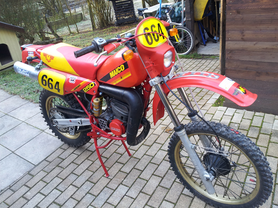

Kleines Update
Da ich leider keine links drehende Schnecke finden konnte, habe ich nun doch ein Digital Tacho mit Licht an die Gabel gefummelt.
Der TÜV hatte nix zu meckern und es funktioniert einwandfrei. Auch wenn ich da wahrscheinlich eh nie drauf gucken werde.
