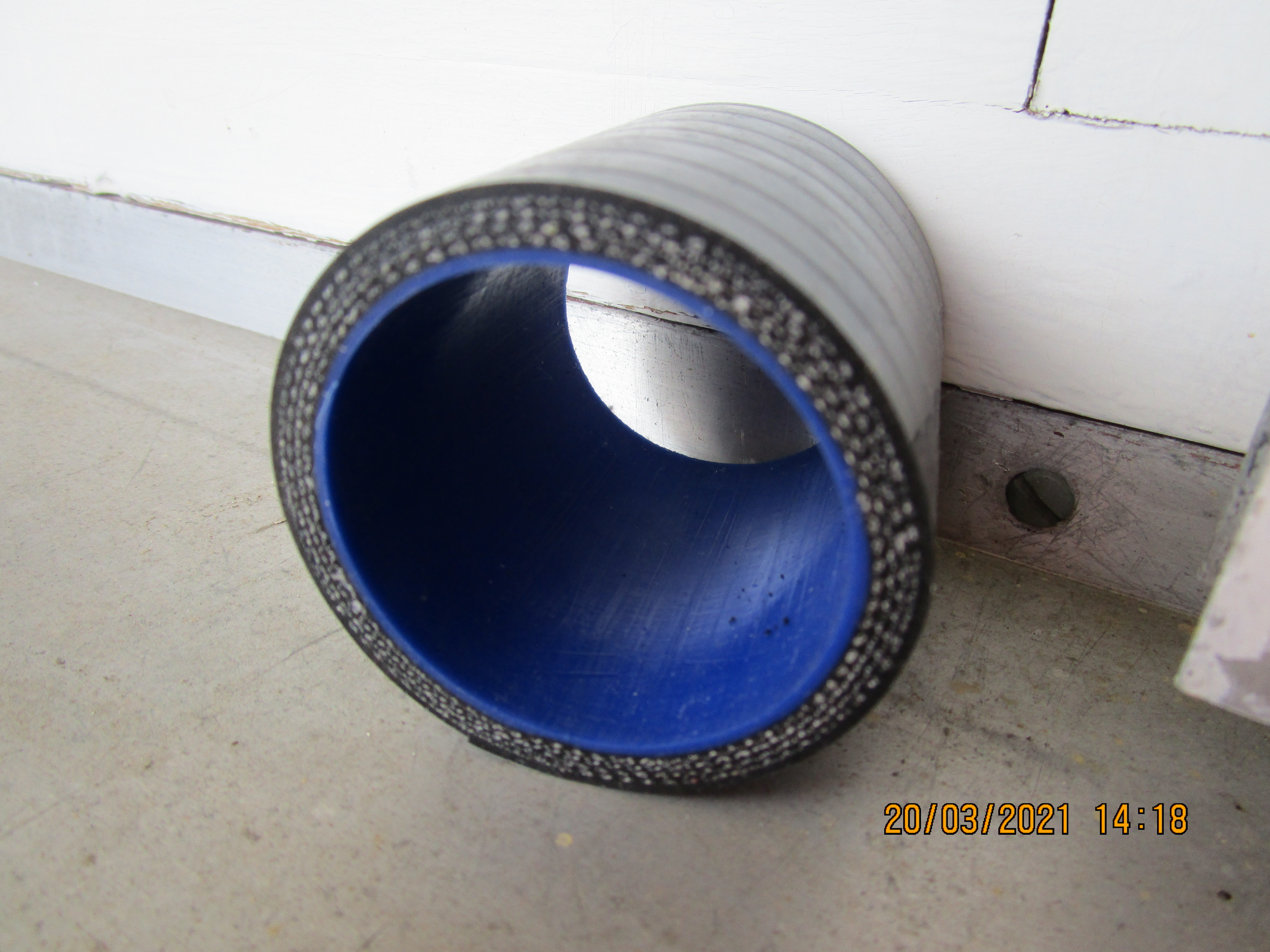

Die einzig stabile und dichte Verbindung war letztendlich ein Stück Gewebeschlauch / Verbinder.
Habe da in schwarz ein Stück in der Bucht gefunden. Hat ca. 8 mm Materialstärke und exakt 46mm Innendurchmesser - wie der Flansch am Zylinder und wie der Vergaserstutzen außen. Der Schlauch ist so starr, dass der Vergaser auch nicht rumwackelt oder nach unten hängt.
Mit Feinsäge/Metallsäge ein Stück vom Schlauch exakt abgetrennt (geschätzt ca. 8 cm) und mit zwei stabilen Schlauchklemmen über den Stutzen festgezurrt.
Hält nun schon ein Jahr, ist perfekt. Der Schlauch war aber nicht gerade günstig.

das hilft mir schon weiter, ich hab mir jetzt auch einen gekauft. Bilder kann man unten unter Dateianhänge hochladen und anschließend im Text einbetten. Hast du die Nadel orginal gelassen?

den Schlauch hab ich mir jetzt auch geordert (aus China 4 € 4.5 mm Wandstärke), wenn dir die Düsennadel mal noch einfällt würde ich mich sehr freuen
