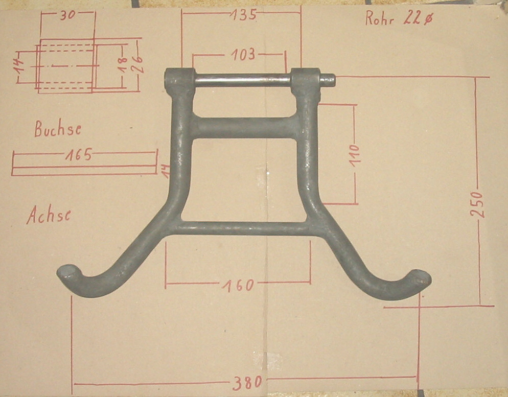

von einem Spannstift am Ständer weiß ich nichts, wenn ich mich recht erinnere hat die Achse an den Enden Nuten für Außensicherungsringe.
Sind die Sicherungsringe verloren gegangen findet man vielleicht noch an der Achse die Nuten.
ständer 4.jpg (173.55 KiB) 13198 mal betrachtet

Doch Günter, der war drin. Du kannst ja auch nicht immer alles wissen ;) Der Bolzen war an einer Stelle mit einer Quernut versehen. Das Loch für den Spannstift war in der Ständerlagerung am Rahmen außermittig gebohrt. Der eingeschlagene Spannstift fixierte den Bolzen.
Wenn ich am Wochenende dazu komme, dann skizziere ich das mal. So war es bei der 68er Blizzard.

dann muss man die Spannhülse erst durchtreiben bevor man den Bolzen herauschlagen kann. Wieder wieder was gelernt, hab ich so noch nicht gesehen. Gruß Günter

Bei der M175 S/ M 200 S waren 1953 die Ständer aus Rohr, 1954 dann aus Guss. Mit der M 250 ist es schwierig sie wurde von 1954 bis ca.1970 in unterschiedlichsten Ausführungen gebaut. Frühe 250er Modelle hatten einen Gussständer, die SII ab 1956 hatte den ausladenden Rohrständer. Das Blizzard SII Fahrgestell mit dem Rohrständer fand noch mal bei der M 175 SS Verwendung.
Nach den Ersatzteillisten und Prospekten kann man gar nicht gehen, da ist max. das erste Modell richtig abgebildet.
