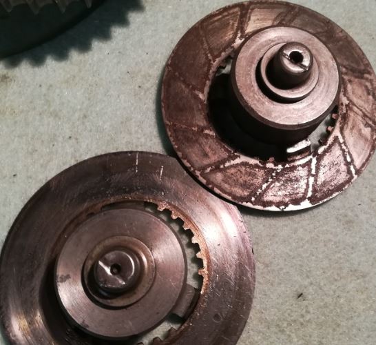

hab hier 2 Druckplatten mit einer Kerbe im Druckpilz.
Im Betrieb kann das eigentlich nicht entstehen oder was meint Ihr ?
Kann sich soetwas bei dauerndem Druck (Ausrücker drückt wegen falscher Einstellung permanent auf den Pilz, sodass sich dieser nicht mitdreht) und Vibrationen einschleifen ? Oder ist die Kerbe vor Inbetriebnahme eingefeilt worden,damit sich der Pilz dort fängt.... ?

Maico-Mac hat geschrieben:hab hier 2 Druckplatten mit einer Kerbe im Druckpilz.
ich denke die hat jemand reingefeilt, mach das Sinn wenn die Kupplungswelle in dem Schlitz einrastet?

Das mit der Kerbe verstehe ich auch nicht so recht... und gleich 2x :?:

Ich habe auch bei meinen Teilen Druckpilze mit Kerbe gefunden.
Eine Erklärung dafür wäre die Druckpilze sind weicher als die Kupplungswellen und die Welle hat sich im Druckpilz eingearbeitet.

Das heisst also, zwischen Well und Druckpilz war kein Spiel, die Welle hat den Pilz dadurch immer an einer Stelle gehalten und sich durch die Betätigung dann eingeschliffen... :o
Wahrscheinlich hat der Kupplungsverschleiss das Spiel aufgefressen..

Bis Motor Nr. 89300 hatten die Kupplungen Korkbeläge, der Kork ist auch wirklich verschlissen, er verlor mit der Zeit seine Elazität. Die Scheiben gab es bei Maico im AT. Ich denke schon das wischen dem Druckpilz und der Welle Spiel war, es wäre Quatsch den Druckpilz+Lager ständig unter Druck zu halten. Die Kork-Kupplung kam mit einer geringeren Federkraft aus, Kupplungsrutschen gab es bei Korkbelägen nur wenn die Beläge verschlissen waren.

Bei dem Spiel hast du mich falsch verstanden..
Natürlich handelt es sich um eine ungewollte Fehlstellung, ggf. hing der Zug fest oder oder... viel Druck braucht es ja nicht um den Pilz zu stoppen.
Auf jeden Fall muss der Druckpilz immer an der selben Stelle betätigt werden um so eine Kerbe einzuschleifen.
Wenn der Druckpilz frei rotieren kann trifft die Welle immer eine andere Stelle und es bildet sich keine Kerbe.....

Wenn einmal durch zu geringes Spiel eine leichte Kerbe im Druckpilz enstanden ist fängt sich der rotierende Druckpilz immer wieder an der selben Stelle arbeitet die Welle die Kerbe immer weiter ein? Wäre für mich so vorstellbar.

Ja, so denke ich mir das auch.... aber die Kerbe in dem einen Korb ist recht scharf ..
