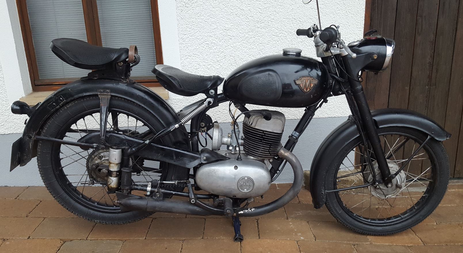

Ich bin seit kurzem Besitzer einer Maico M175 Passat Bj 1956. So wie es aussieht ist ein 250er Motor verbaut.
Meine Großeltern haben beide bei Maico gearbeitet, ich selbst wohne zwei Dörfer von Pfäffingen entfernt.
Bei meiner Maico gibt es noch ein bisschen was zu tun. Deshalb habe ich ein paar Fragen.
- Mein Chromring vom Scheinwerfer vorne ist beschädigt. Bei der Recherche ist mir aufgefallen, dass es für den Hella Scheinwerfer Ringe mit "Schild" und ohne gibt. Welcher gehört den original an das Moped?
- Außerdem ist bei mir ein Schwanenhalsrücklicht verbaut. Das gefällt mir so nicht. Leider weiß ich auch hier nicht was original verbaut ist und wo ich es her bekomme.
- Ist der Moped original ganz schwarz lackiert? Gibt es eigentlich Linierungen? Ist der Tank normal verchromt?
Danke vorab für eure Hilfe!

herzlich willkommen bei den Maicofreunden. Sieht schon lustig aus der dicke Krümmer mit dem Fischschwanzauspuff, zu dem 250 er Motor passend wäre ein Blizzardauspuff.
in der Erstauslieferung hatten die Scheinwerfer den einfachen Chromring, in der Ersatzteilliste ist ebenfalls der einfache Chromring abgebildet.Zweiradfieber hat geschrieben:Mein Chromring vom Scheinwerfer vorne ist beschädigt. Bei der Recherche ist mir aufgefallen, dass es für den Hella Scheinwerfer Ringe mit "Schild" und ohne gibt. Welcher gehört den original an das Moped?
Das Schwanenhals gabe es erst später, das Original Rücklicht hat die Bezeichnung Hella SKR 62, ich muss mal schauen ob ich davon ein Brauchbares liegen habe.Zweiradfieber hat geschrieben: Außerdem ist bei mir ein Schwanenhalsrücklicht verbaut. Das gefällt mir so nicht. Leider weiß ich auch hier nicht was original verbaut ist und wo ich es her bekomme.
die Lackierung war bei der Passat auschließlich schwarz, zumindest der Werkzeugkasten und die Kotflügel hatte eine Linierung. Bei den Passat-Modellen ist es schwierig, es war ein preiswertes Modell mit dem Fahrgestell der M 175 von 1952 aber dem aktuellen Motor von 1953. Die Passat-Modelle wurden nach und nach aufgewertet, bekamen immer mehr Bauteile der S-Modelle.Zweiradfieber hat geschrieben: Ist der Moped original ganz schwarz lackiert? Gibt es eigentlich Linierungen? Ist der Tank normal verchromt?
