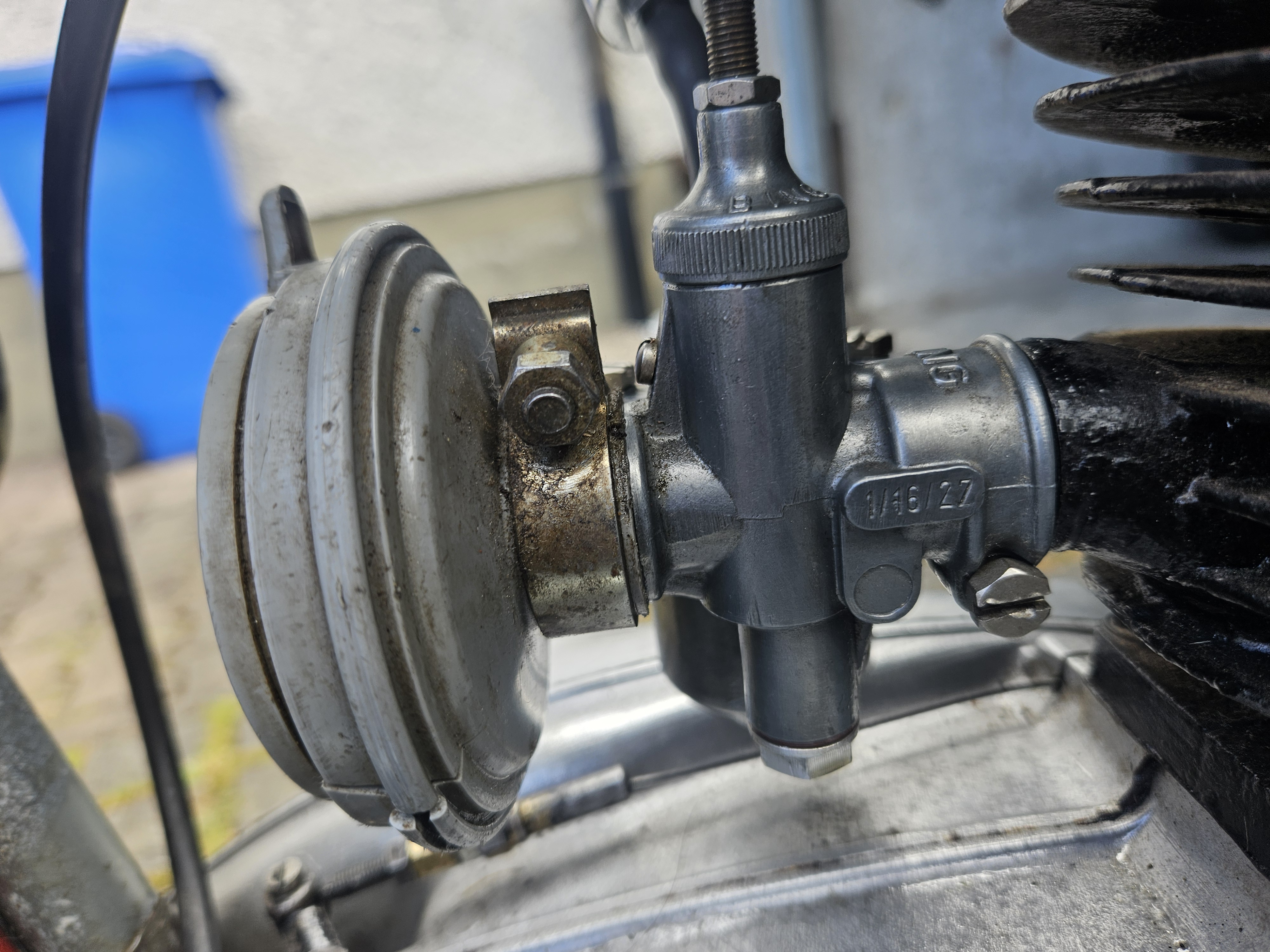

Servus zusammen,
Anscheinend soll der Vergaser laut Vorbesitzer original sein.

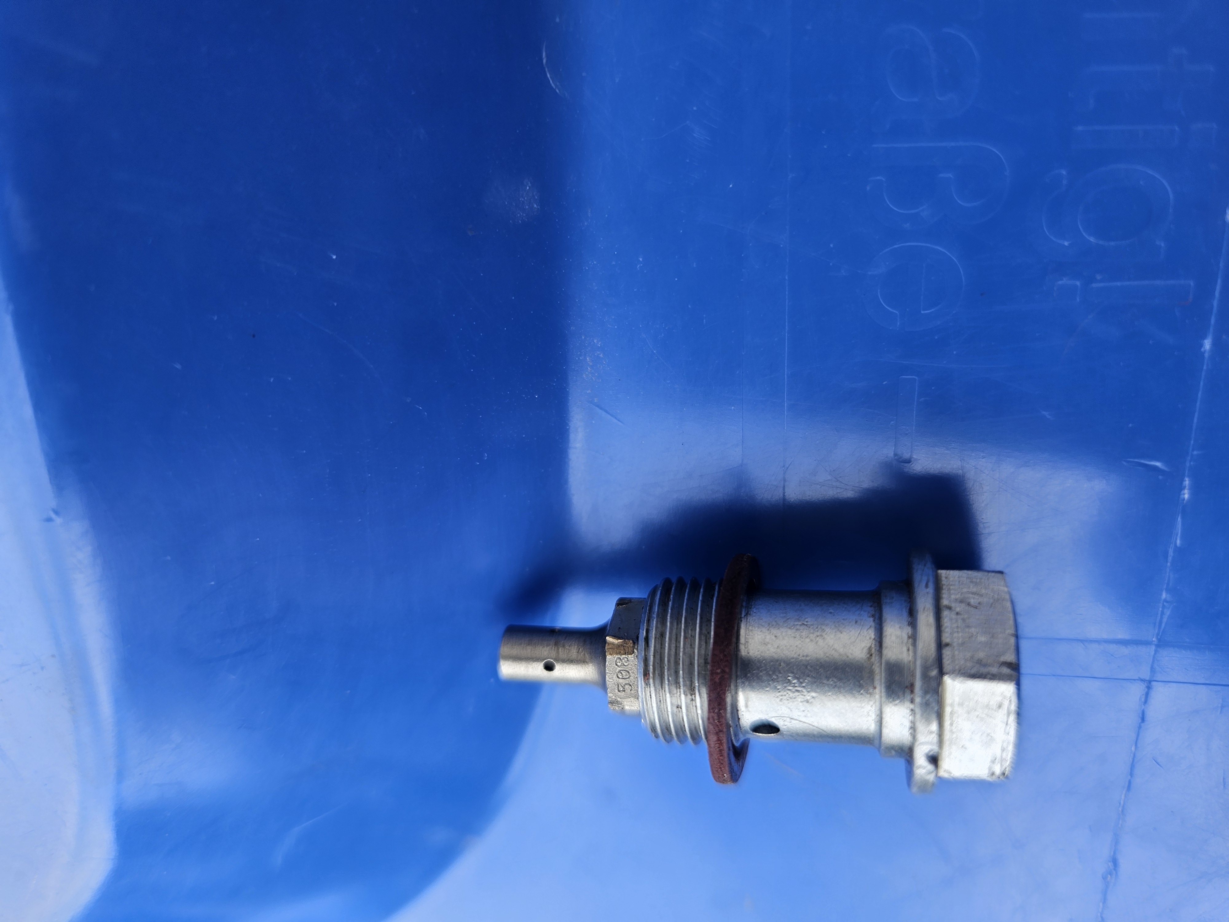

Kann mir jemand zur Düse und Nadelposition was sagen?
Auf der Düse steht "508"
Gruß Marco
Maico M125 Baujahr 1949
Re: M125 Bing Vergaser 1/16/27 Düse und Position
Beitrag von Günter » Mi 23. Jul 2025, 11:33
Ich habe zu dem Vergaser der M125 folgende Daten:
Type 1/16/27
Nadeldüse 508
Hauptdüse 85
Nadel Type 2
Nadelstellung erste Raste v.o.

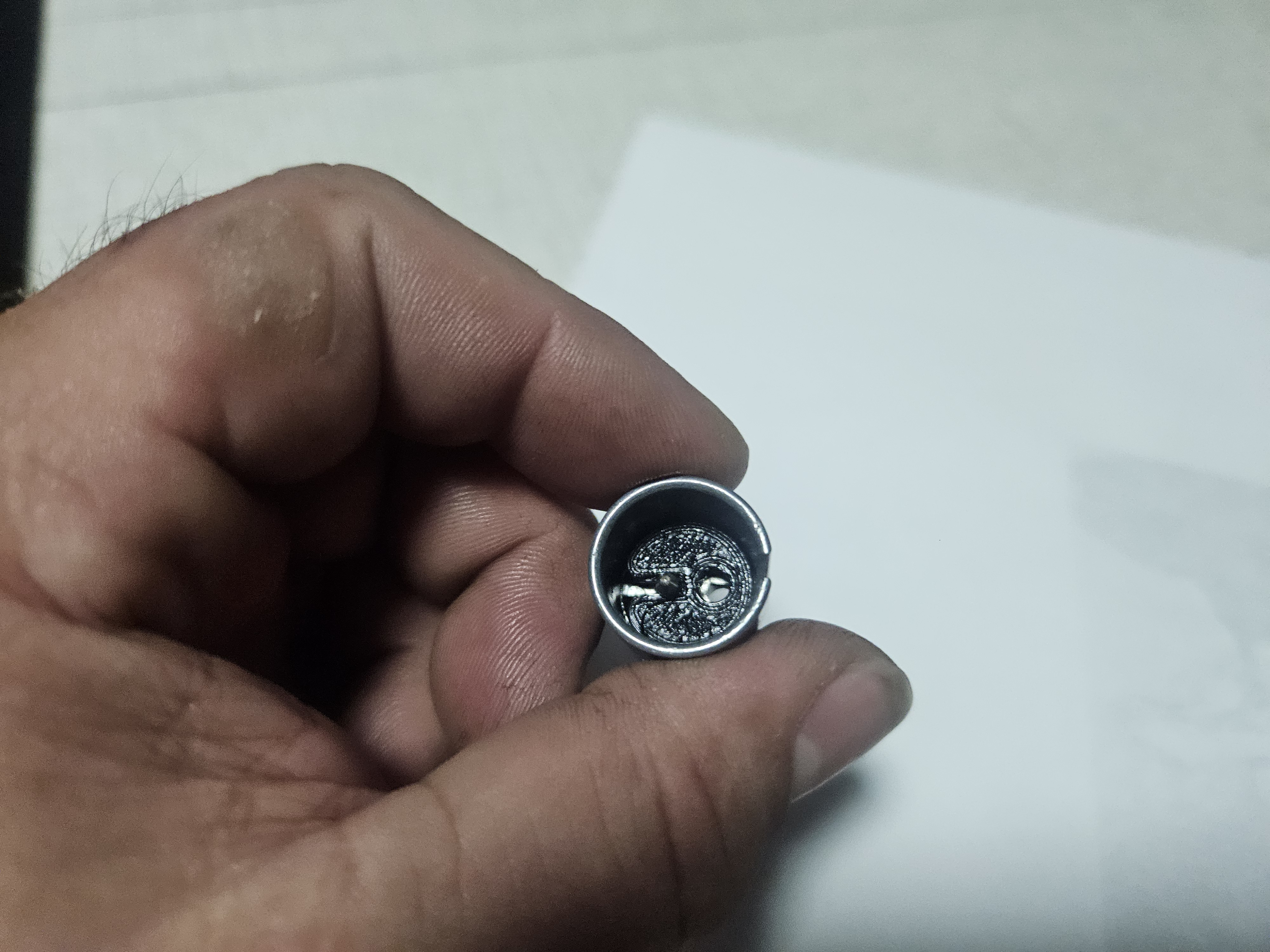

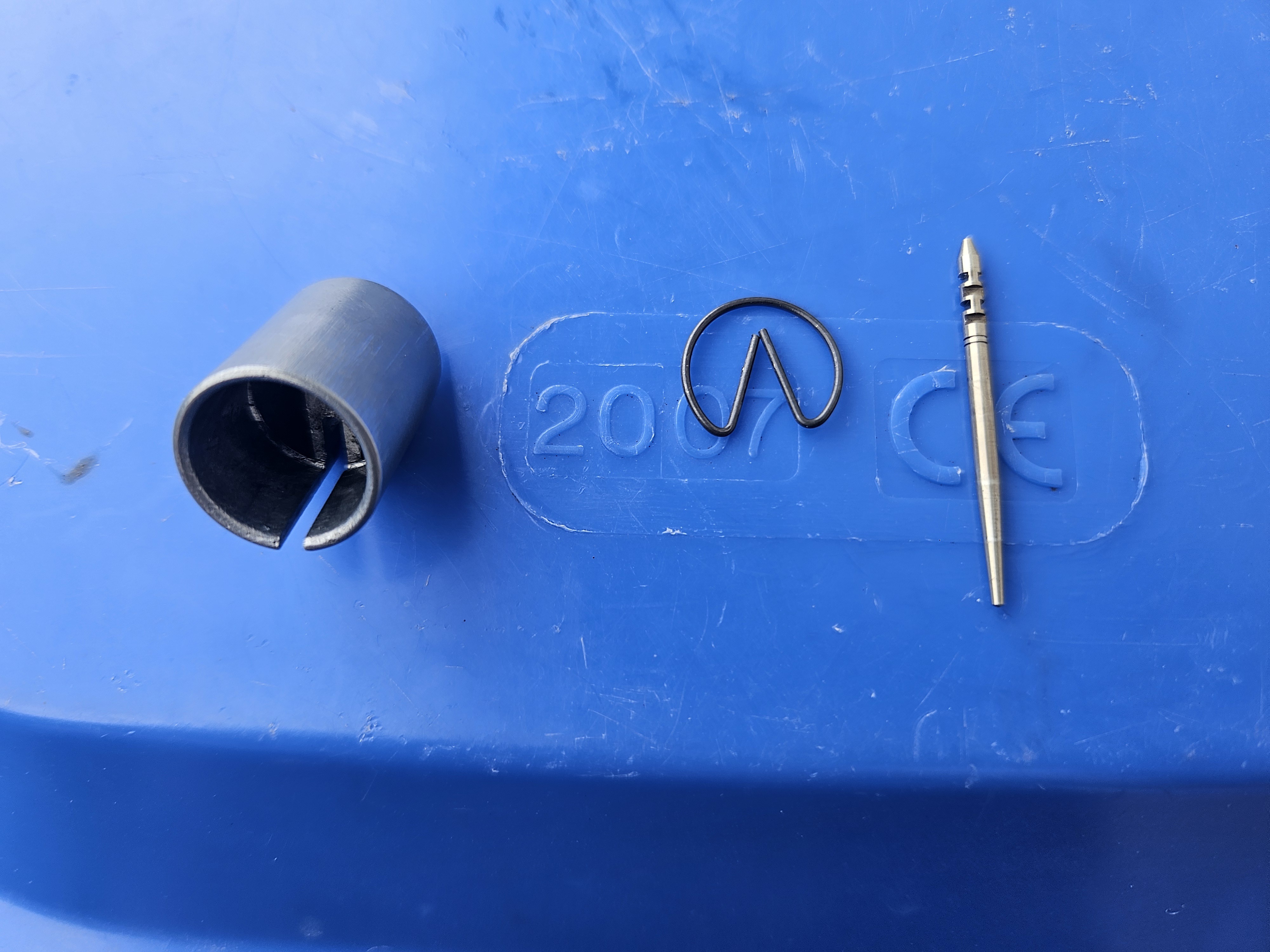

Leider habe ich die Klammer für die Düsennadel in der offenen Garage beim wieder Einsetzen eben unauffindbar "weggeschossen".
Weiß jemand wo ich da Ersatz her bekomme?
Als Alternative hätte ich:
A - eine original MacGyver Büroklammer oder
B - eine Eigenkonstruktion aus dem 3D Drucker

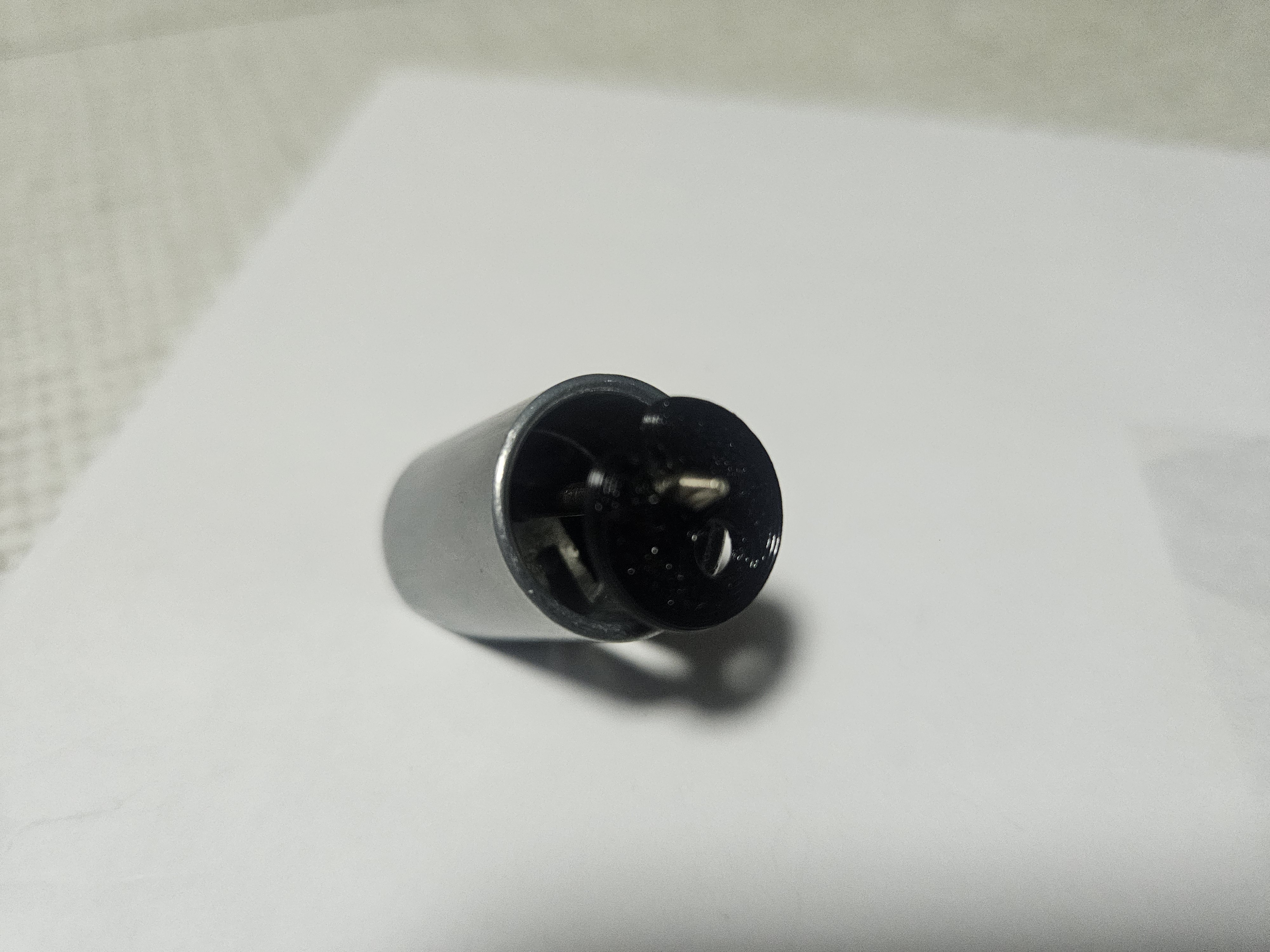

Warte mal, ich drucke mir gerade was
Marco
Beiträge: 29
Registriert: Sa 19. Jul 2025, 11:43
Wohnort: Bei Ulm
Beitrag von Marco » Mi 23. Jul 2025, 17:25
Sitzt, passt, wackelt und hat Luft:
Beitrag von tante willi » Mi 23. Jul 2025, 18:47
Hallo Marco!
Nicht schlecht! Da hoffe dass, das Material Öl und Säure fest ist. Ich hatte so was mal bei einem angeblichen Benzinschlauch aus dem Baumarkt der hatte sich schneller aufgelöst als ich schauen konnte! :o
Gruß " Tante Willi "
Marco
Beiträge: 29
Wohnort: Bei Ulm
Beitrag von Marco » Mi 23. Jul 2025, 19:33
Servus Willi,
Das ist Petg. Es sollte laut Hersteller öl- und benzinresistent sein.
Aber ob und wie lange es wirklich hält kann ich so auch nicht sagen.
