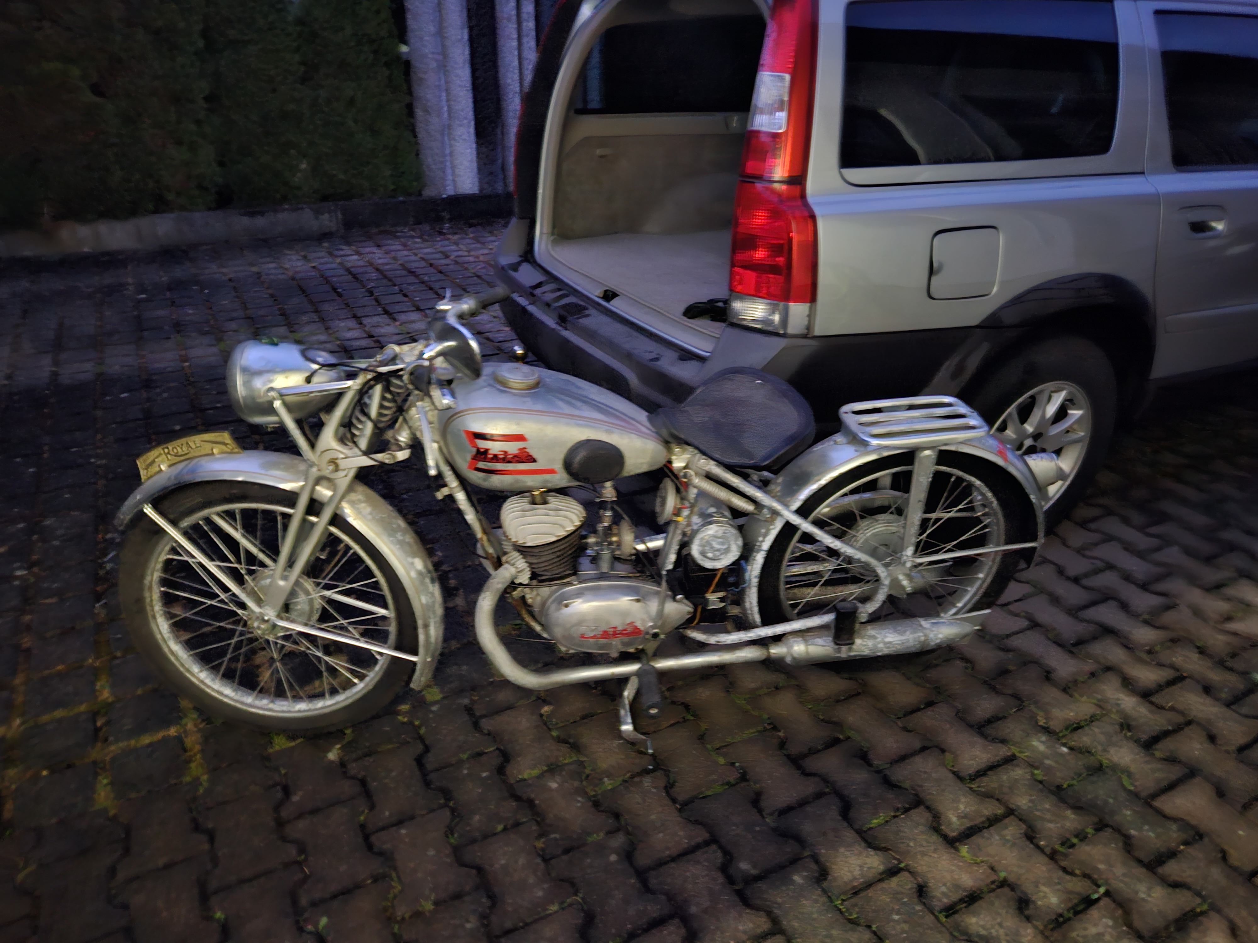

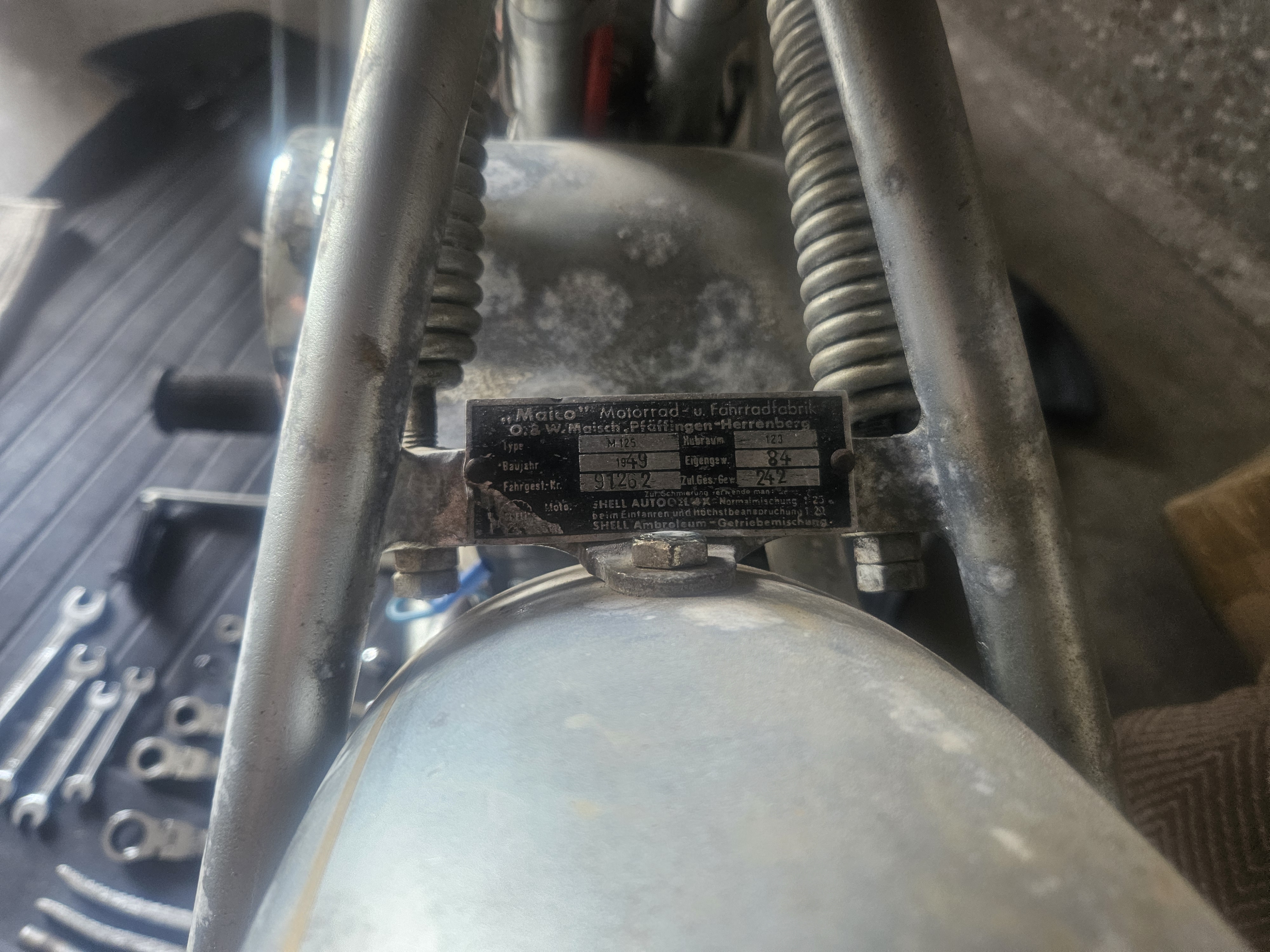

Servus Leute,
- Kennt jemand meine "neue Alte"?
- Hat die Kupplung original nur 2 Lamellen?
- Gibt es noch neu Lamellen und ne Kupplungsdeckeldichtung?
- Ich denke als Getriebeöl ist Motul 10W40 geeignet?

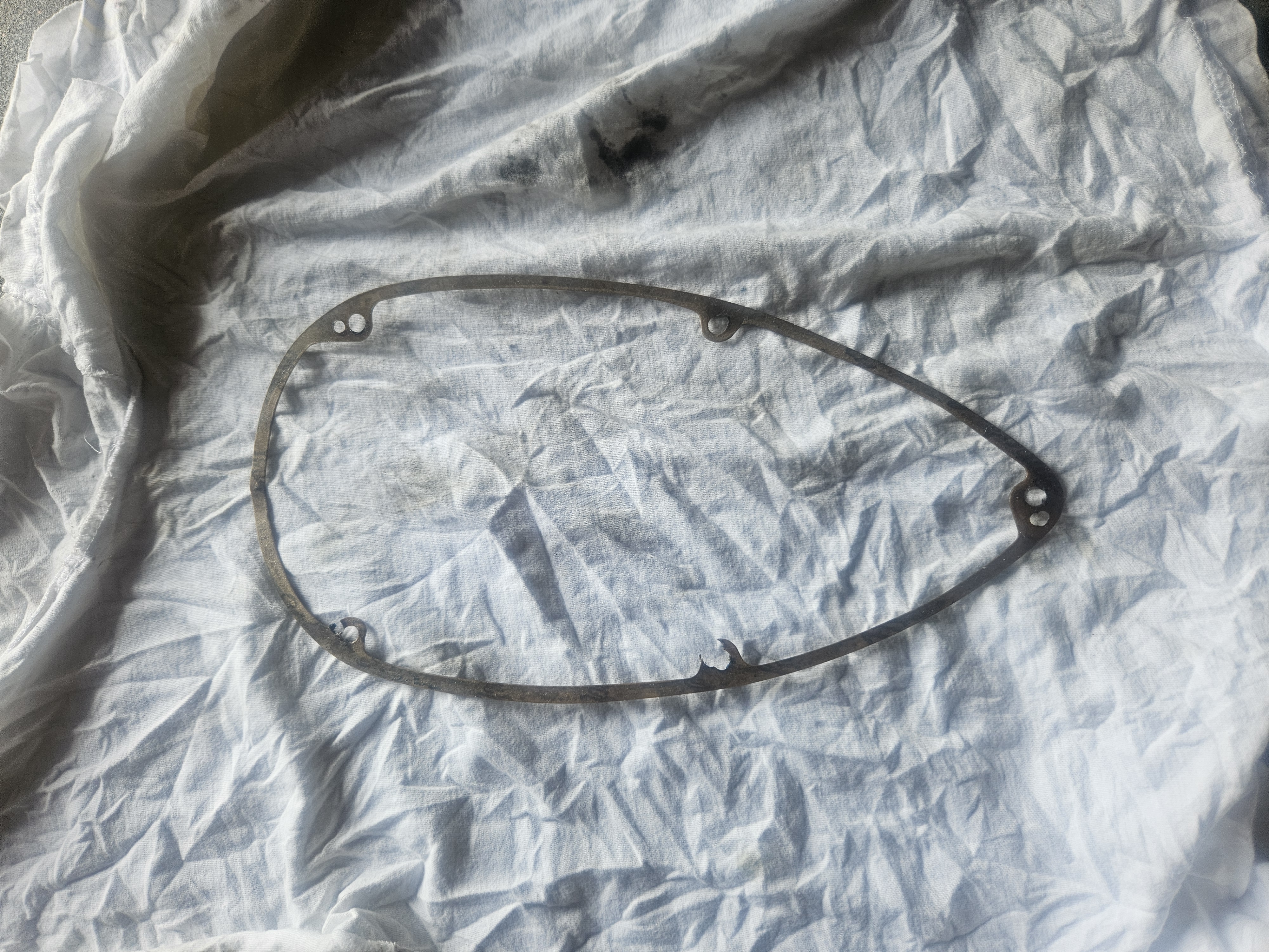

hi Marco, 125er hat nur 2 Scheiben,
Öl ungefähr 750ml dann nach Peilstab SAE 30,
nach Dichtungen muss ich in der Werkstatt schauen.
Kupplungscheiben habe ich zum Erneuren der Korkbeläge 10 Stück weg, muss ich nachhören ob die fertig sind.

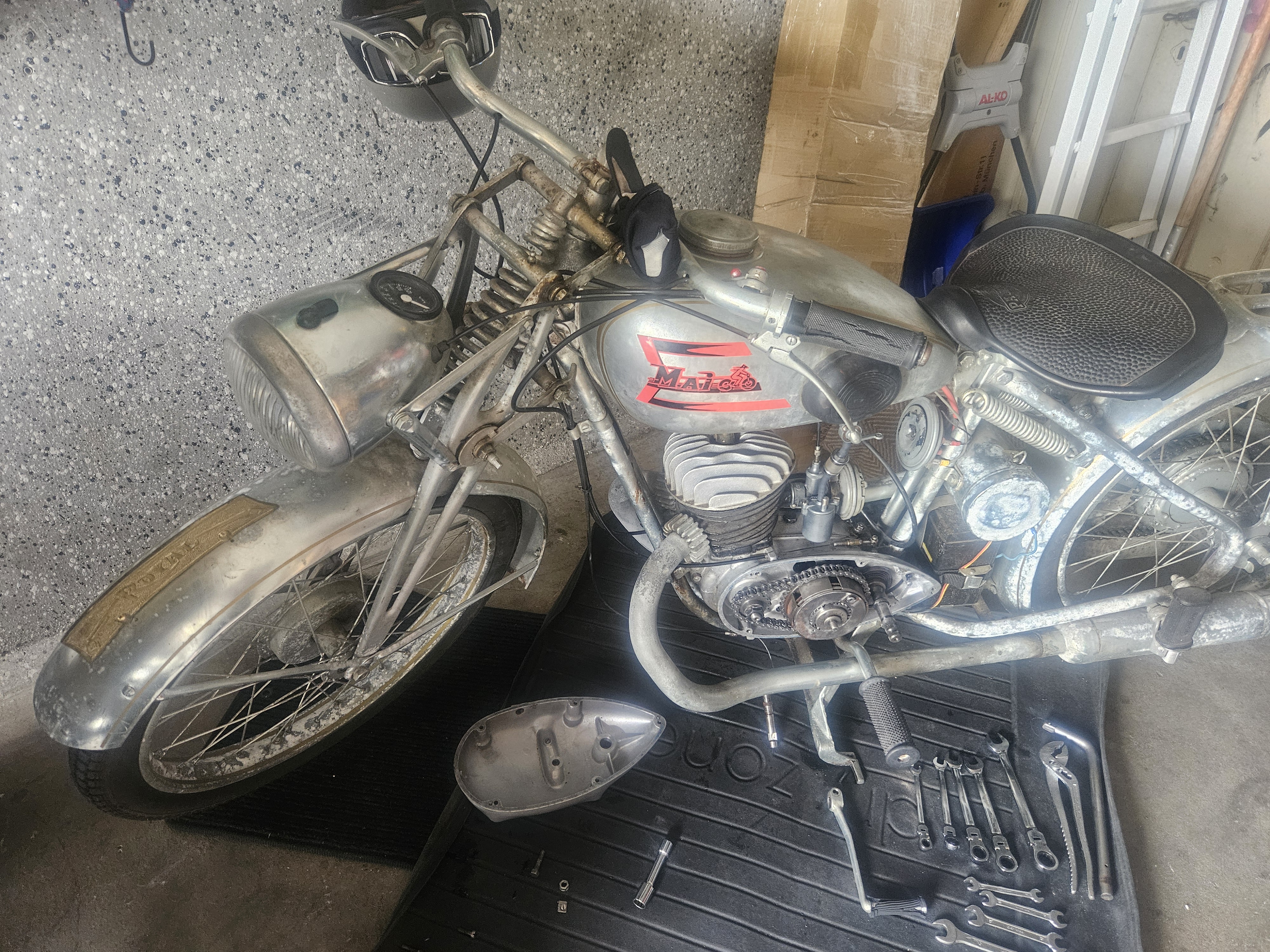

Meint ihr die Farbe ist original?
Re: Ist meine "neue Alte" M125 original?
Verfasst: Mo 21. Jul 2025, 07:56
Marco hat geschrieben: ↑
So 20. Jul 2025, 21:09
moin Marco,
bei dem Model kenne ich nur schwarz als Originalfarbe.
Bei späteren Modellen 151 und 175 gab es dann neben schwarz als Standard auch grün als Luxusausführung.

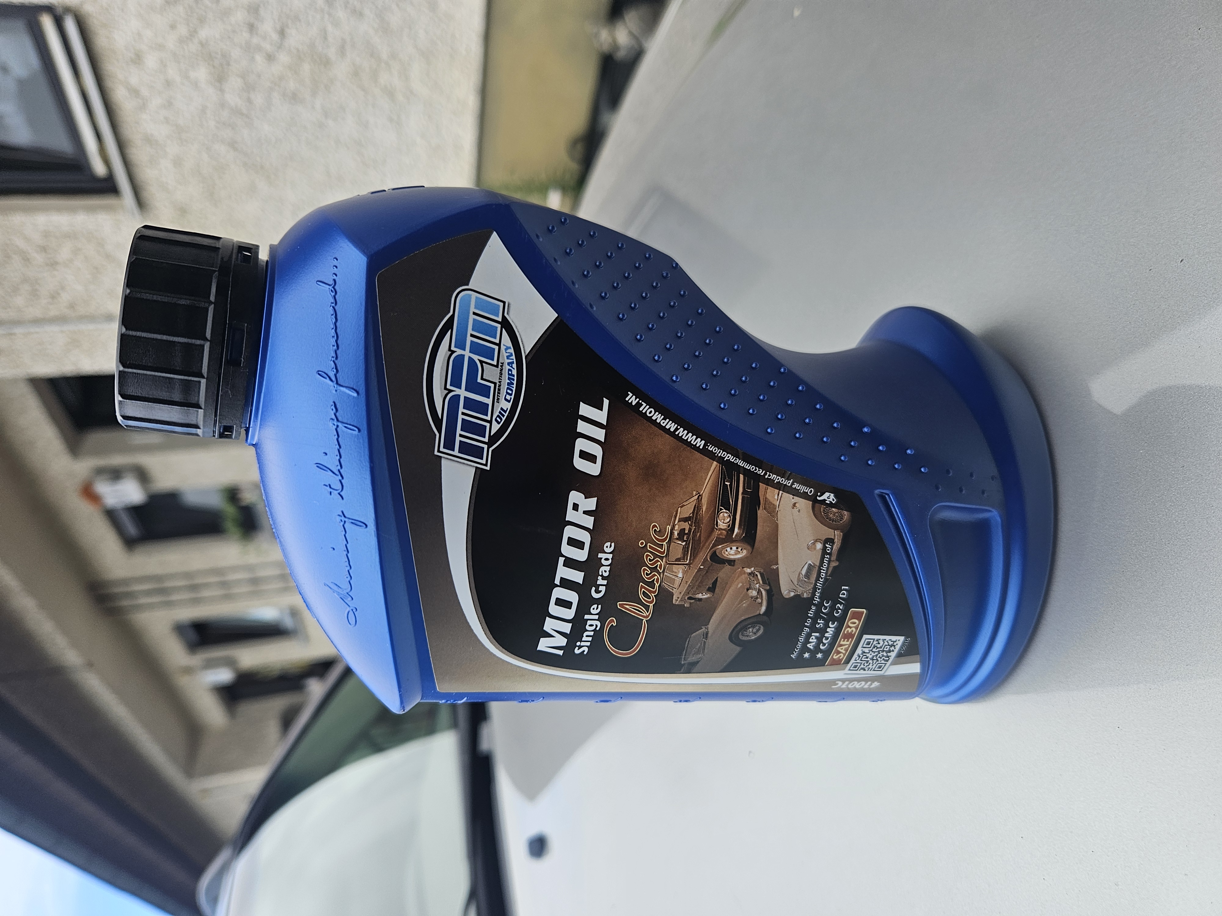

Mit diesem Öl:
hat die Kupplung nach 13km keinen Kraftschluss mehr und lässt sich nicht mehr anschieben.
Ist es das falsche SAE30? Ich habe beim Stahlgruber explizit nach einem Getriebeöl gefragt.
Verfasst: Mo 21. Jul 2025, 17:38
Ich denke das Öl ist o.k. Die originalen Beläge sind mit Kork belegt und ich denke der Kork ist nach Jahrzehnten nicht mehr elastisch, platt gedrückt stellt auf Dauer keinen Kraftschluss mehr her. Neumaß für eine Korkscheibe ist 4,8mm

Na dann wird mal wieder zerlegt.
