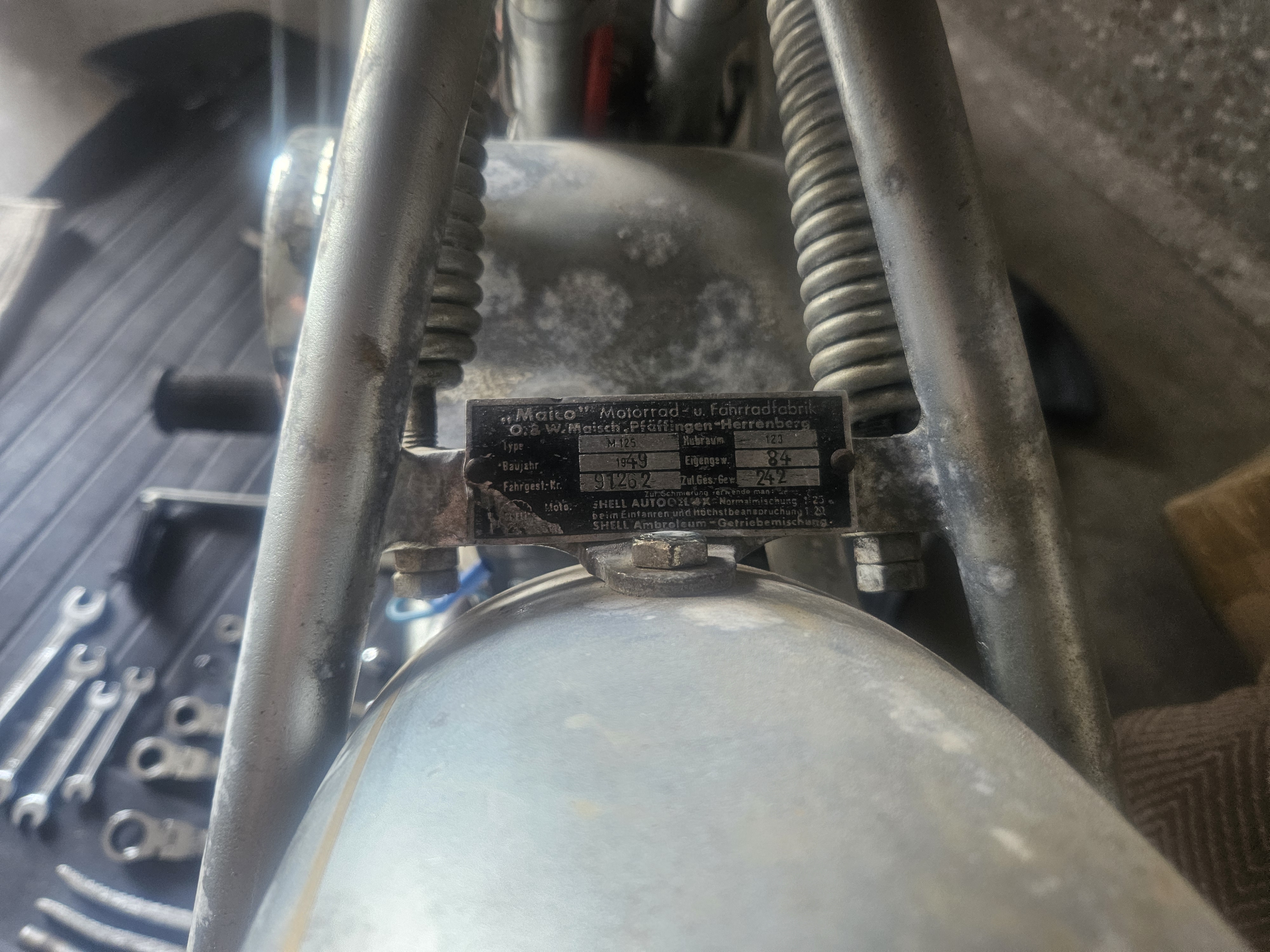

Servus Leute,
- Kennt jemand meine "neue Alte"?
- Hat die Kupplung original nur 2 Lamellen?

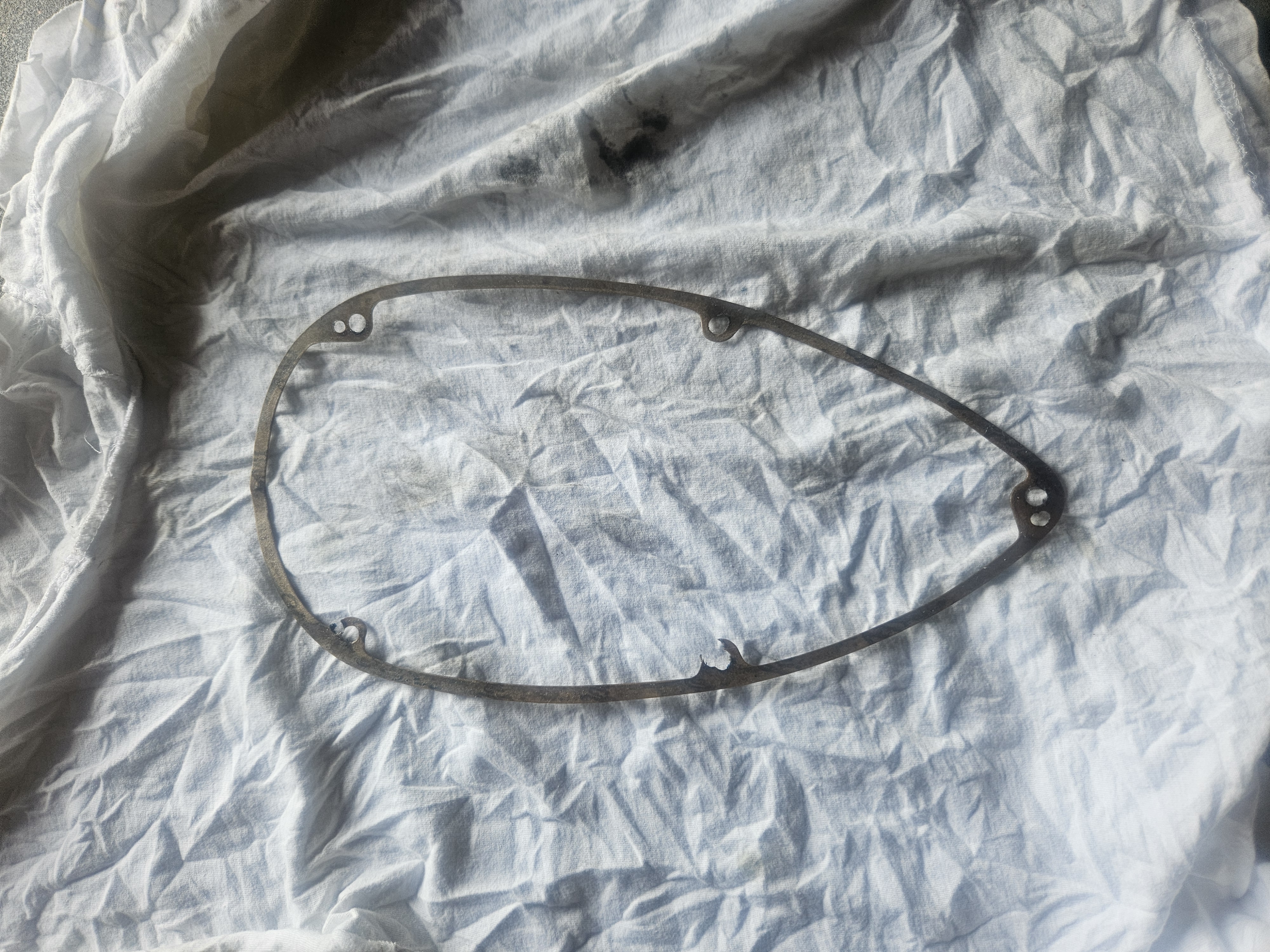

- Gibt es noch neu Lamellen und ne Kupplungsdeckeldichtung?
- Ich denke als Getriebeöl ist Motul 10W40 geeignet?
Maico M125 Baujahr 1949
Marco

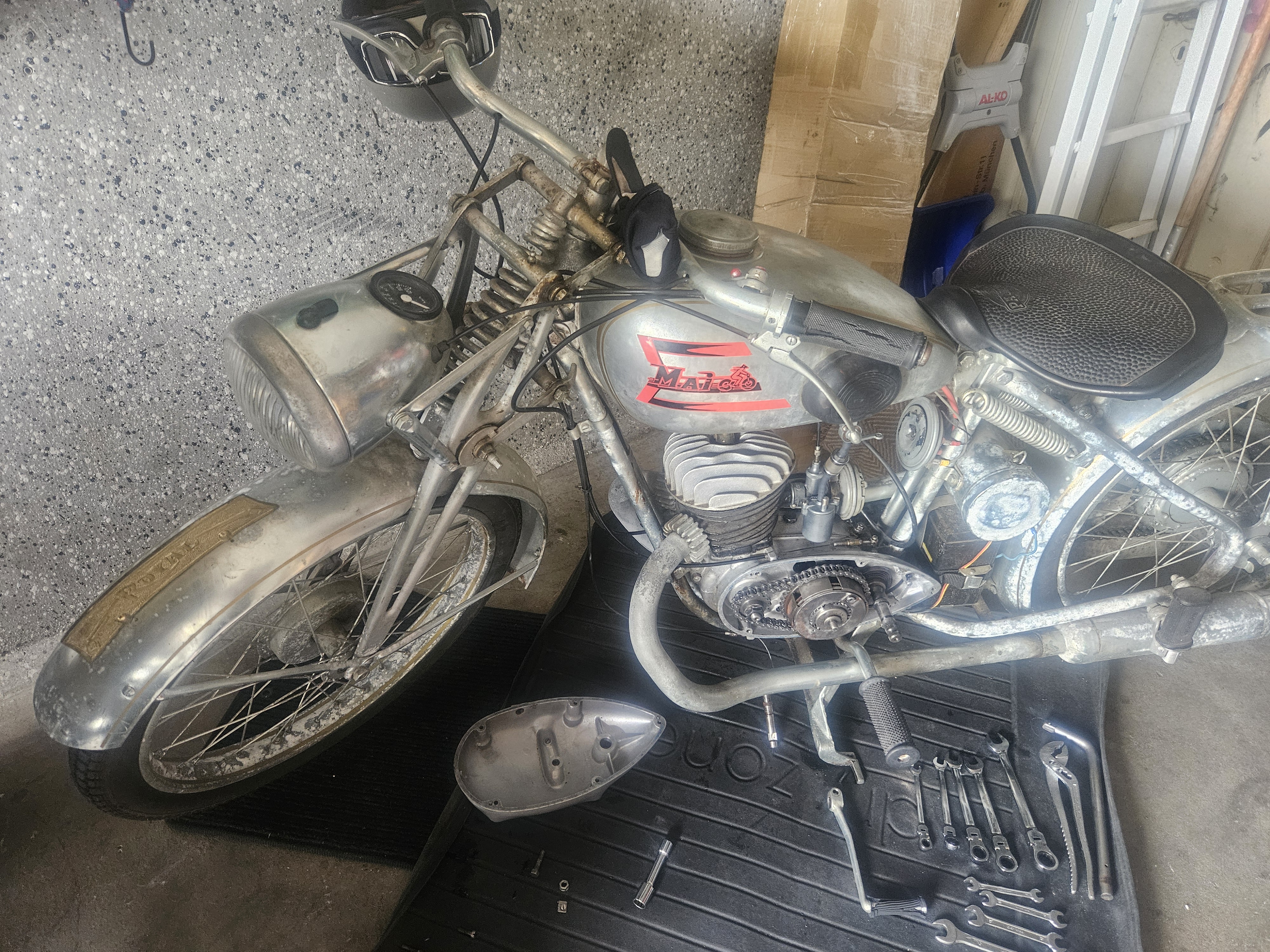

Meint ihr die Farbe ist original?
Re: Ist meine "neue Alte" M125 original?
Beitrag von Günter » Mo 21. Jul 2025, 07:56
Marco hat geschrieben: ↑
So 20. Jul 2025, 21:09
moin Marco,
bei dem Model kenne ich nur schwarz als Originalfarbe.
Bei späteren Modellen 151 und 175 gab es dann neben schwarz als Standard auch grün als Luxusausführung.

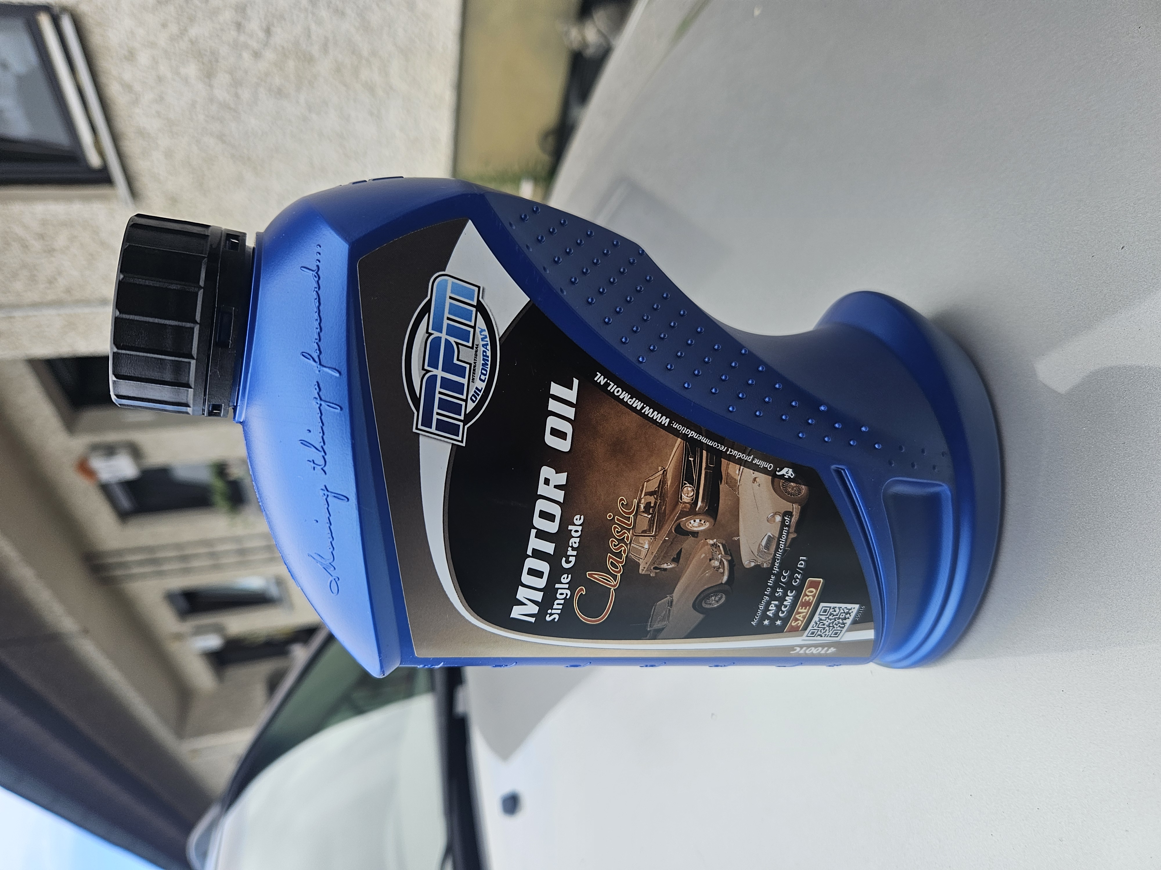

Mit diesem Öl:
hat die Kupplung nach 13km keinen Kraftschluss mehr und lässt sich nicht mehr anschieben.
Ist es das falsche SAE30? Ich habe beim Stahlgruber explizit nach einem Getriebeöl gefragt.
Beitrag von Günter » Mo 21. Jul 2025, 17:38
Ich denke das Öl ist o.k. Die originalen Beläge sind mit Kork belegt und ich denke der Kork ist nach Jahrzehnten nicht mehr elastisch, platt gedrückt stellt auf Dauer keinen Kraftschluss mehr her. Neumaß für eine Korkscheibe ist 4,8mm
