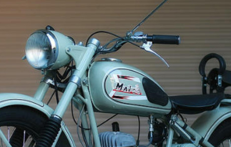

Guten Morgen,
ich bin auf der Suche nach dem RAL Ton der hellgrünen Maico Farbe die verwendet wurde.
Weiß sie jemand?
Für eine Antwort wäre ich sehr dankbar.
gruß
Jochen

Hallo Jochen,
die einzige Farbe die nach meinen RAL Farbenkarte in Frage käme, wäre Ral 6019 Weisgrün, alles andere ist viel zu kräftig.
Gruß Norbert

die Maschine ist meiner Meinung nach zu hell so ein helles grün kenne ich von Maico nicht. 6021 würde eher passen
Ich habe noch ungebrauchte grün lackierte Altteile aus dem Werk da entspricht der Farbton in etwa resedagrün RAL 6011.

Guten Morgen, vielen Dank für Eure Hilfe. Dann nehme ich die RAL 6021.
Gruß Jochen

ich denke das passt.
Ruhig etwas mattieren die alten Lacke waren nicht so hoch glänzend wie die Heutigen.
