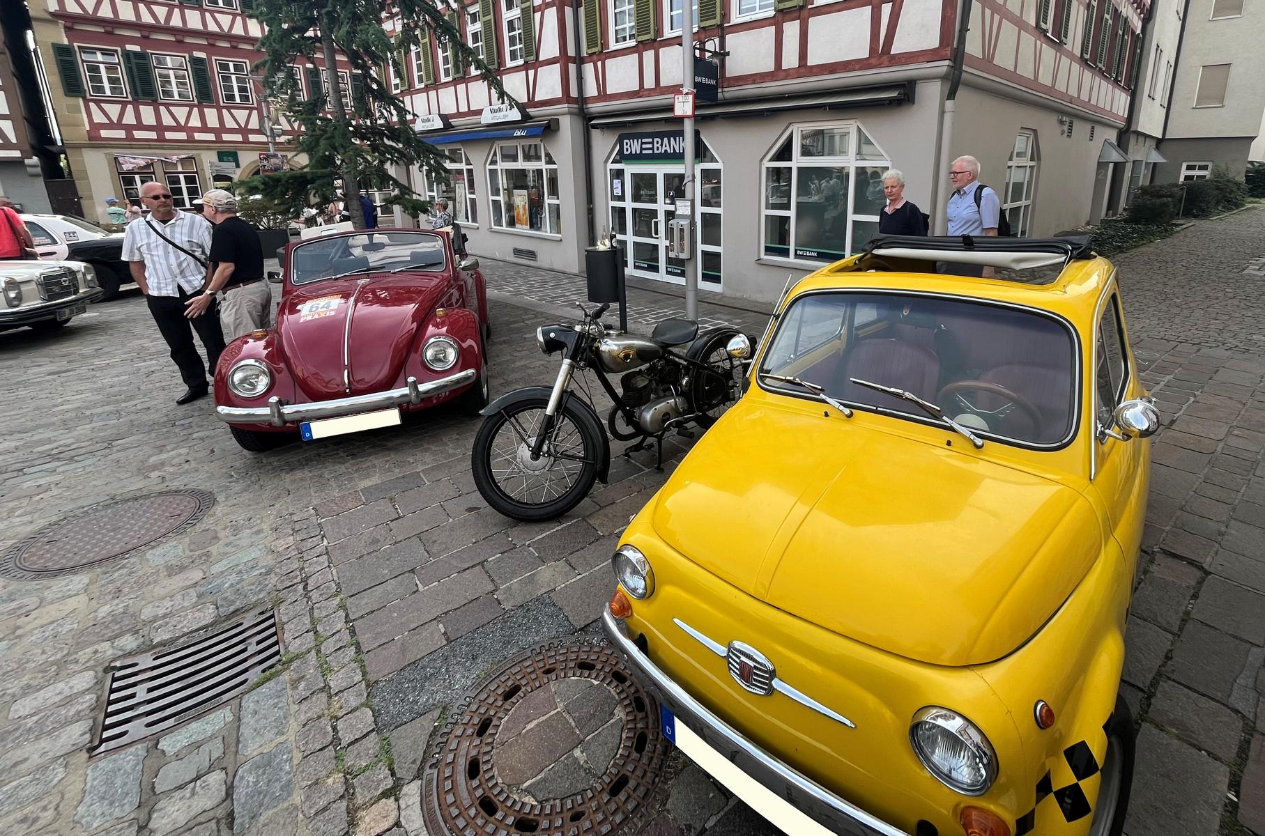

Und hier noch ein Bild meiner Maico zwischen zwei deutlich jüngeren Zeitgenossen:
