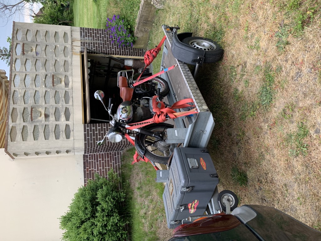

Wie in unserem Eingangsthread beschrieben will ich hier für unsere Maschine einen separaten Thread aufmachen.

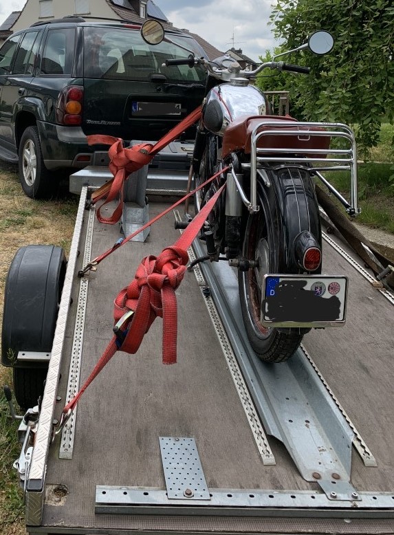

Die Maschine habe ich gestern abgeholt.
Hier zwei Bilder auf dem sie auf dem Hänger steht
IMG_1032 (Mittel).JPG (323.49 KiB) 28596 mal betrachtet
IMG_1033 (Mittel)- Retuschiert.JPG (177.86 KiB) 28596 mal betrachtet

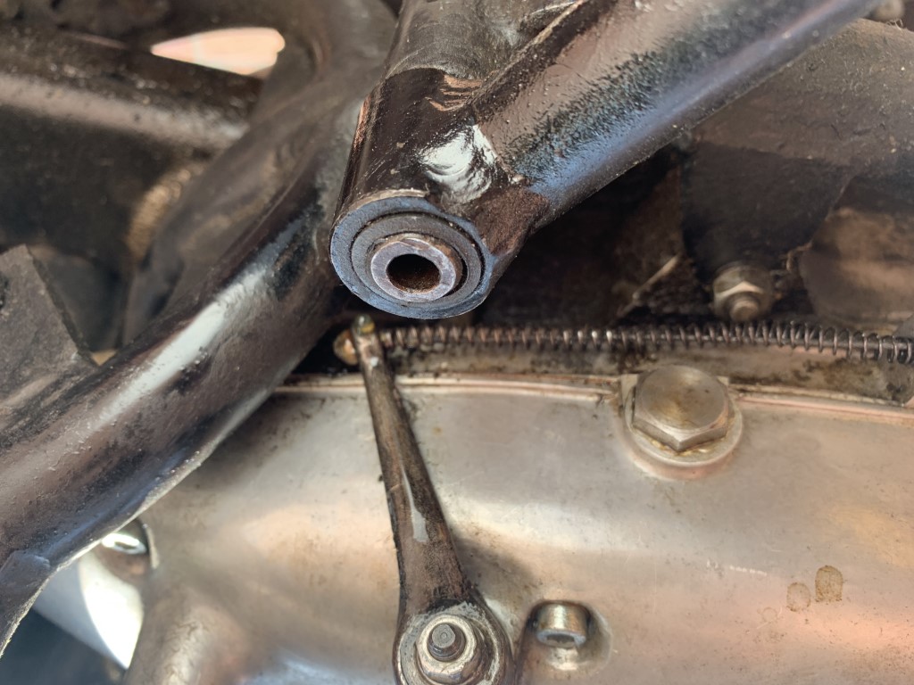

Unten am Kupplungshebel leckt sie leicht Getriebeöl

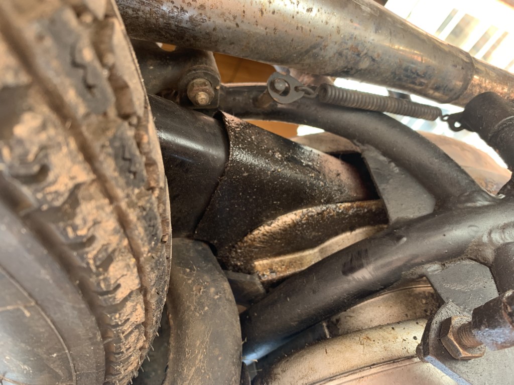

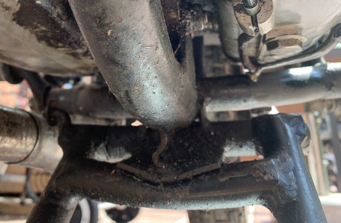

Und leider, leider war es keine gute Idee sie im aufgebockten Stand zu transportieren. Das muss der Schlosser richten da ich keinen Brenner habe
Hier wäre ich euch dankbar wenn ihr mir sagt wie ich den Ständer abmontieren kann.

Und nein, aufgebockt auf‘m Hänger ist nie eine gute Idee... besser immer in die Federn spannen.

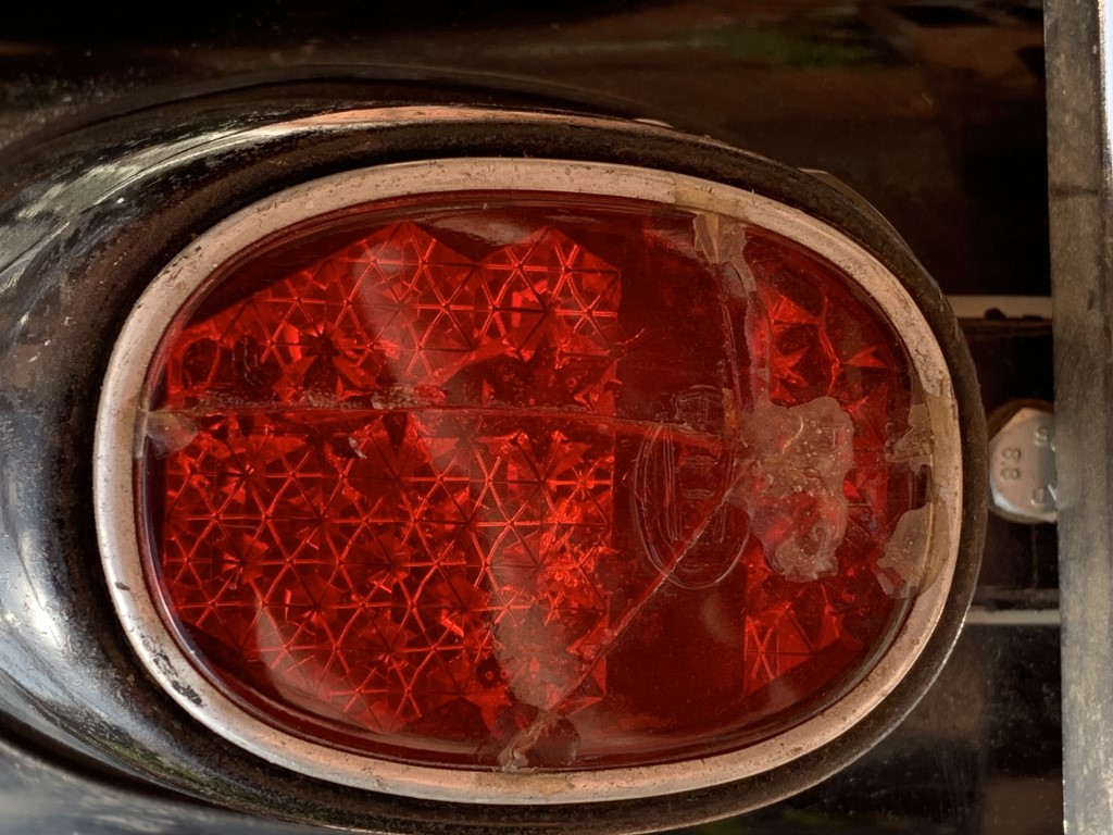

Dann wird vor dem TÜV das hintere Katzenauge ausgetauscht werden müssen. Habt ihr da eine Bezugsquelle für mich?

Mit dem zusätzlichen Katzenauge in Form eines Streifens ist eine gute Idee.
Allerdings muss ich das Glas des Rücklichts auch ersetzen. Ein geklebtes werden die Graukittel nicht akzeptieren.

ist ein seltsamer Ständer für eine 200S Bj 54, eigentlich hatten die 54 Modelle Ständer aus Stahlguss, nur die 53er Modelle hatten Rohrständer aber eine andere Ausführung. Ich denke bei der Konstruktion des Ständers gibt es seitlich Spannhülsen, schlägt man die durch kann man die Ständerachse mit einem Dorn durchschlagen herausschlagen.
Ein neues Rücklichtglas müsste ich haben.
Das Rücklicht heißt Hella SKR62 oder 63
Das bedeutet das Rücklicht hat:
S ein Schlusslicht
K eine Kennzeichenbeleuchtung
R einen eingebauten Rückstrahler

Aber danke für die Ausbauanleitung. Ich wollte nicjht gleich mit roher Gewalt rangehen. Es ist schnell was kaputt gedengelt

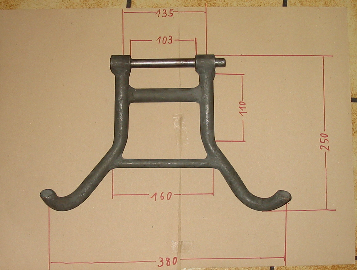

auch die Ständeranschlagschraube kenne ich von der M 200 S nicht, darum denke ich das ist ein 250er Blizzard Rahmen, wahrscheinlich auch deshalb die Gabel mit den Faltenbälgen.
Hier die Zeichung vom Blizzard Ständer
