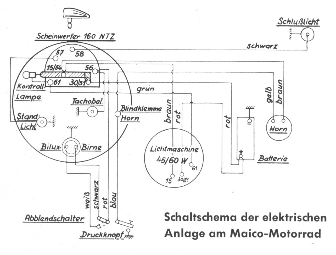

Sparmodell! frühes T Modell Passat oder Fanal.
Rahmen der alten M 175 und neuer Motor.
Sieht aber sehr gut aus! Etwas schönern wird reichen und natürlich einmal die Technik überarbeiten.
Ich wünsche dir bei der Ratauration viel Spaß.
Hier der Schaltplan.

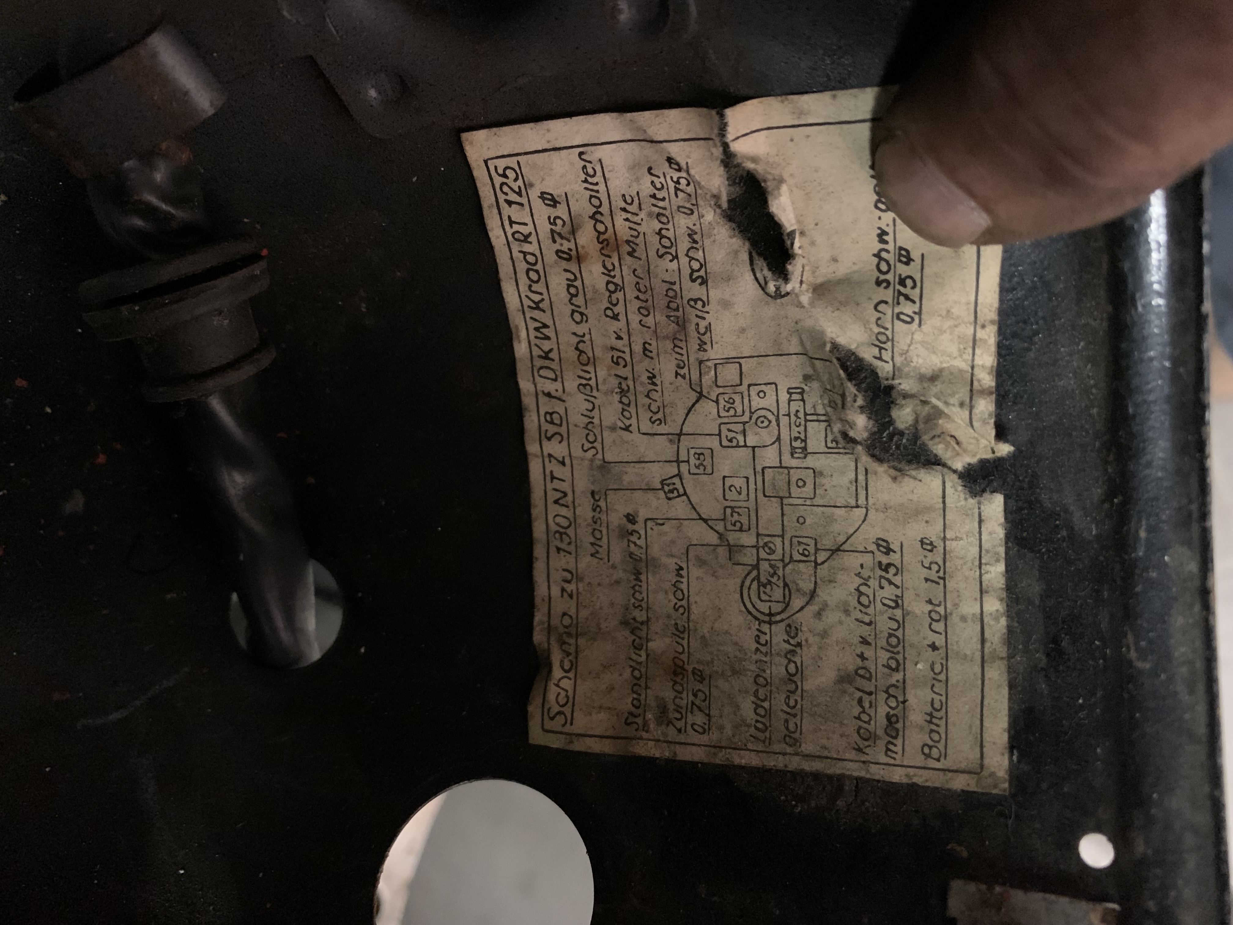

danke schon mal für den Schaltplan. Ich habe nur gesehen, dass in der Lampe ein Schaltplan eingeklebt ist, wo DKW RT draufsteht. Ist das nicht die Originallampe? Habe ein Foto angefügt.

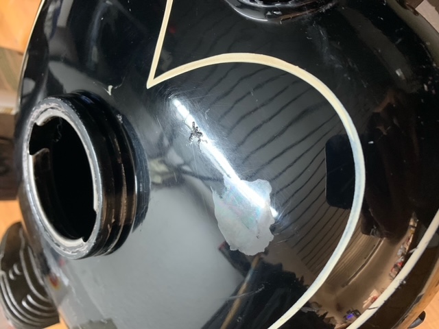

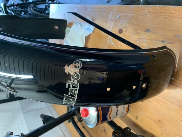

Kennst mich ja, ich habe gehadert, ob ich komplett restauriere. Ich lasse alles aber so wie es ist. Es wird gereinigt und und an den Roststellen konserviert. Ich habe eine komplett neu lackierte Maico gesehen. War toll gemacht, aber alles schwarz, Linierungen weg. Sah etwas totlackiert aus.
Ist ja auch Geschmackssache. Soll jeder so machen wie es gefällt.
Der Zahn der Zeit hat an uns ja auch genagt und wir bessern auch nur nach und lassen uns keine Komplettrestaurierung verpassen. :lol:
Hier mal zwei Fotos. Der Lack ist sehr schön geworden.
die Scheinwerfer haben alle Hersteller bei Hella oder Bosch bei gekauft, ob der Scheinwerfer jetzt an ein Maico oder einer DKW montiert ist kommt auf das gleiche raus. Vielleicht hat Hella es ab Werk bei dem Scheinwerfer eingeklebt und DKW als Beispiel aufgeführt .
