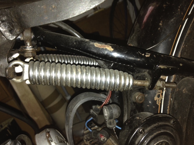

Des weiteren bräuchte ich noch eine Sattelfeder, so wie auf dem foto. auf der anderen seite ist die falsche (zu lang). wo könnte ich die herbekommen. laut maico ersatzteilliste für die Maico m 175 t, m175 s, m 200 t, m 200 s ist dass das teil mit der nummer 1808 (bezeichnung Sattelzugfeder) für den Rahmen - modell T

Ich denke die Sattelfedern der M 153/175 und der späteren T-Modelle sind unterschiedlich lang, miss doch mal welche Länge du benötigst.

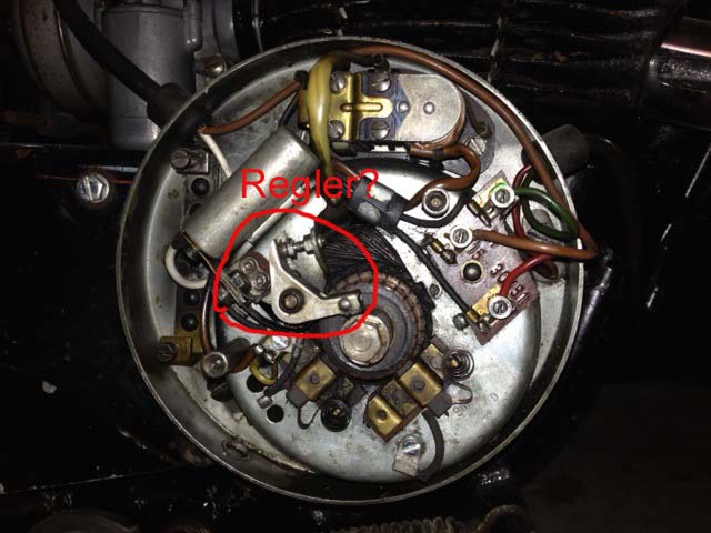

vielen Dank für die schnelle Antwort. also anbei mal ein bild von der feder und die längenangaben.
auf dem zweiten bild ist die lima zu sehen. zündspule habe ich extern, kohlen sind neu. Alles andere ist aber orginal? Ist dieses eine Teil der Regler. wie finde ich am besten raus ob es irgendwo ein problem gibt.

- Die feder: gesamtlänge: 23cm, länge der Feder 13cm

Hallo,morliak hat geschrieben:Ist dieses eine Teil der Regler
Nein das ist einen Unterbrecher : http://de.wikipedia.org/wiki/Unterbrecherkontakt

ok ich hab nochmal gestöbert und laut ersatzteilliste müsste das jetzt der regelschalter sein. kann man den durchmessen? für den fall, dass er kaputt wäre (ist ja auch schon über 60 jahre alt), was kostet so ein Ersatzteil?

vielleicht solltest Du dich erstmal mit dem Thema Lichtbatteriezündung auseinandersetzen!
Hier hab ich mal auf die schnelle gegooglet:
http://www.gerhard-heller.privat.t-onli ... ch_reg.htm
Der Fehler kann allerlei Ursachen haben: Korrosion am mech. Regler (Regelschalter, Ladestromregler), Masseschluss , Patina auf dem Kollektor, noch nicht richtig eingelaufene neue Kohlen, Anpreßdruck der Kohlen, usw., usw.
Den Fehler mußt Du systematisch angehen!

Sind das Bimetall Laderegler mechanisch?
Wenn ja,muß man den Prüfen.
Aber Norbert hat Recht es muß auch geprüft werden ob die Lima was bringt.

Hallo Lucas,
hört sich erst einmal nicht schlecht an. Bei Standgas darf die Ladekonrollleuchte leicht glimmen, das ist normal.
Da du in Sachen Elektrik recht unerfahren bist, machen wir das in ganz kleinen Schritten.
Du benötigst zur Überprüfung des Reglers auf jeden Fall ein analoges Voltmeter zum Messen der Spannung. Das Gerät auf den Messbereich Gleichspannnung 12 DC oder gerader Strich 12 V einstellen und mit der Batterie verbinden.
Dazu das Voltmeter an die beiden Klemmen der Batterie anschließen, dann sollte das Messgerät deine Battreispannung von min. 6 Volt anzeigen.
Die Spannung sollte wenn der Motor läuft und man Gas gibt steigen, der Wert von 7,5 Volt sollte nicht überschritten werden, sonst kocht die Batterie.
