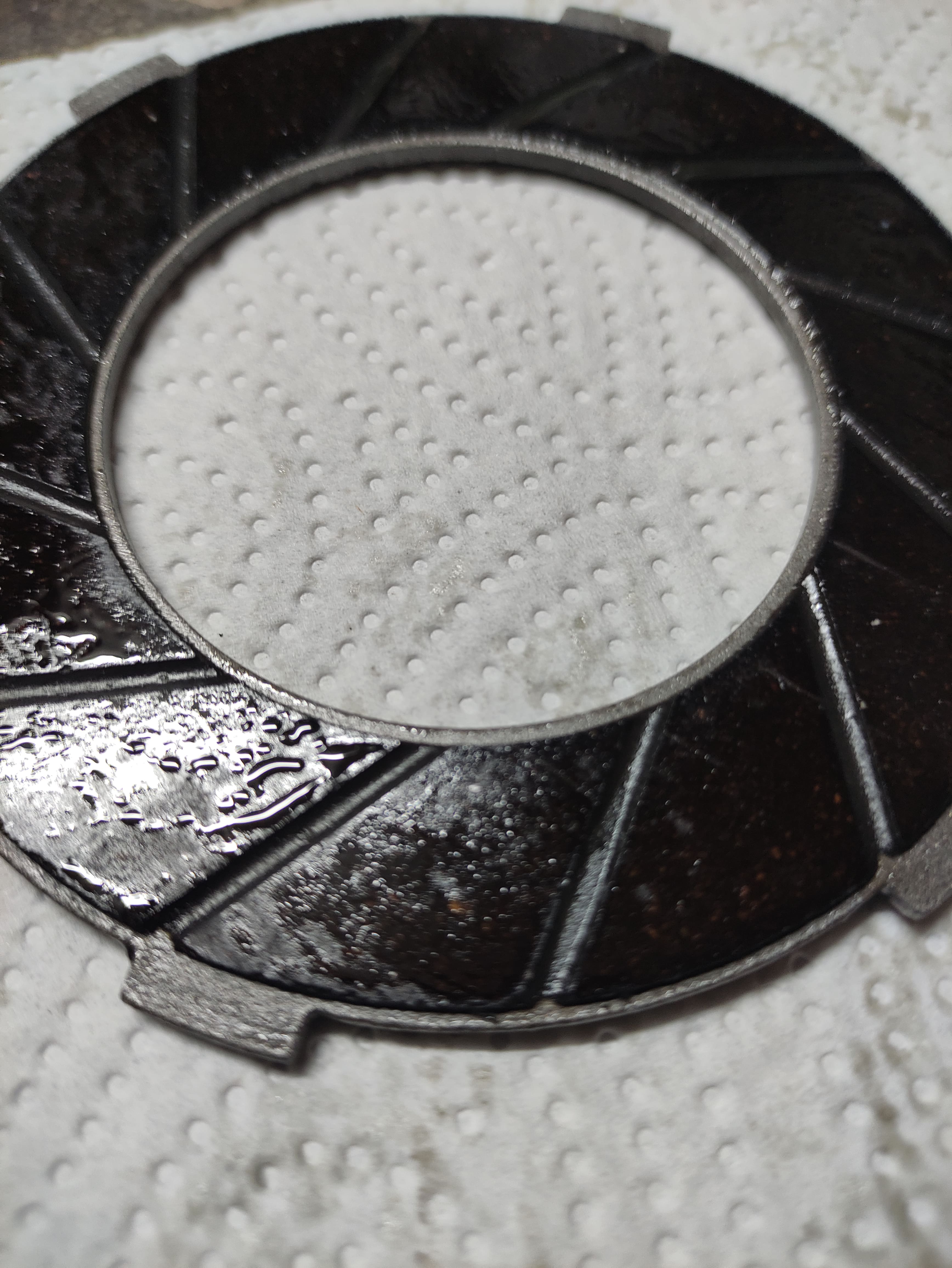

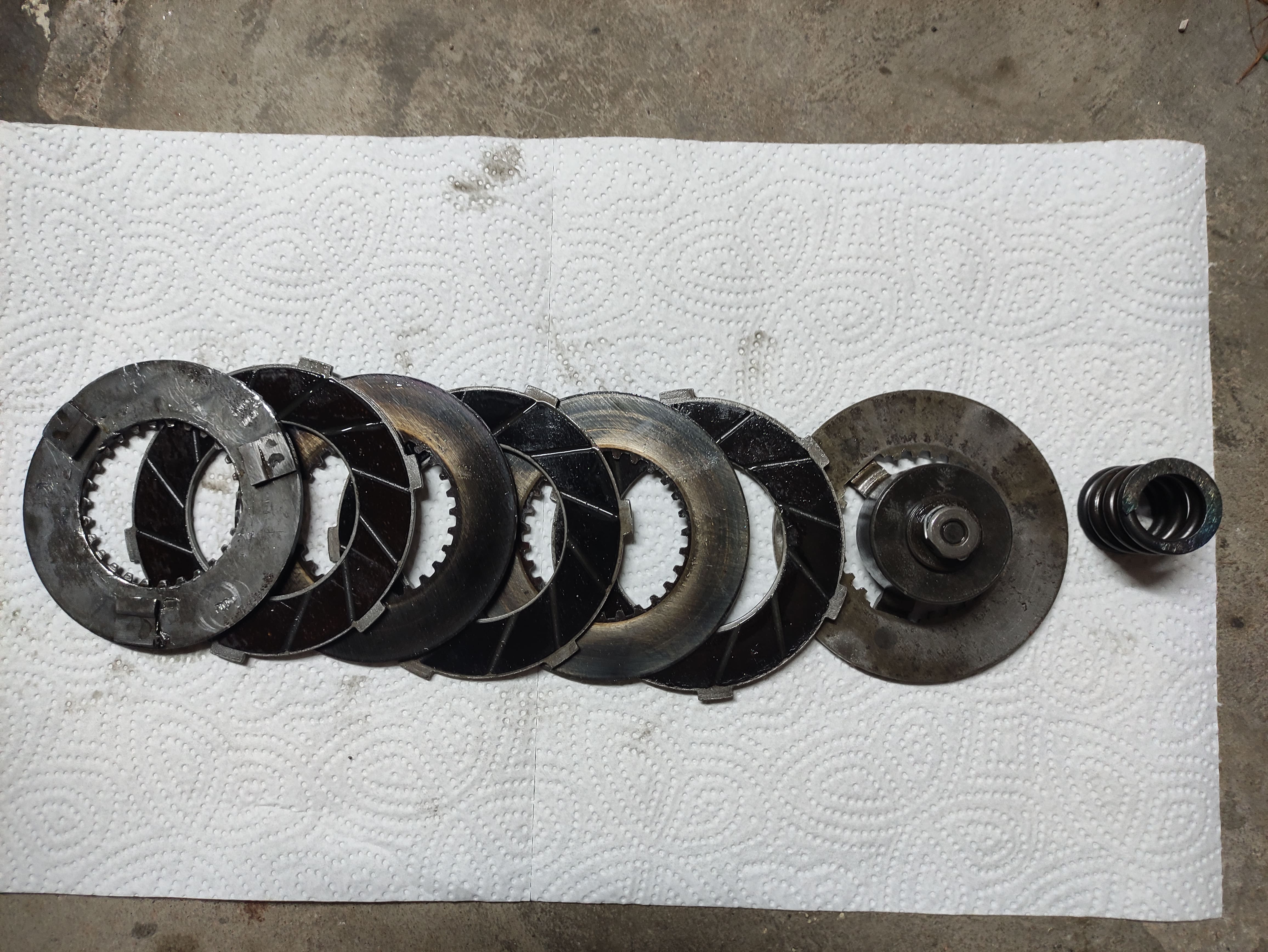

nachdem ich meine Elektrikprobleme gelöst habe und die ersten Runden gefahren bin, musste ich leider feststellen, dass die Kupplung bei Geschwindigkeiten ab 60-70km/h bzw. bei Steigungen beginnt zu rutschen.
Habe neue Reibbeläge darauf und SAE 40 Öl drin.
Bilder vom Reibbelag und der Reihenfolge ich welcher ich montiert habe sind beigefügt.
Ist die Feder in die Jahre gekommen oder woher kommt das Problem?
Wie bekomme ich das Problem in den Griff? Reicht es, unter die Feder ein Blech unterzulegen, um so die Vorspannung zu vergrößern?

hallo Marcel,
die M 175 hatte original Kork Beläge die sind neu 4,8mm dick.
Die Reibbeläge sind nur 4 mm dick, dann fehlen dir schon mal 2,3 mm Höhe Außerdem braucht der Reibbelag mehr Anpressdruck als Kork.
Jetzt kann man eine zusätzliche Stahlscheibe mit 1,3 mm und eine neue verstärkte Druckfeder einbauen.
Dann sollte es eigentlich funktionieren. Oder du baust wieder 3 Korkbeläge ein, die habe ich im AT.
