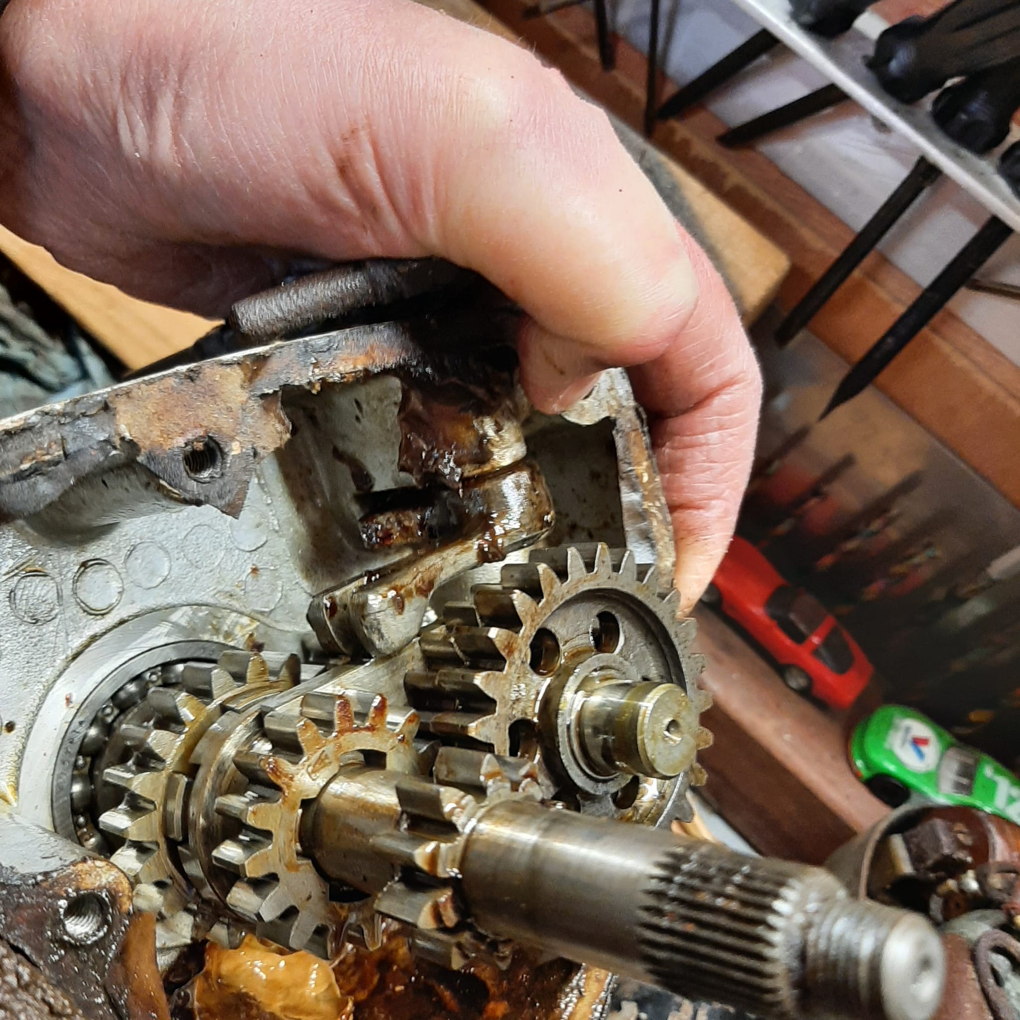

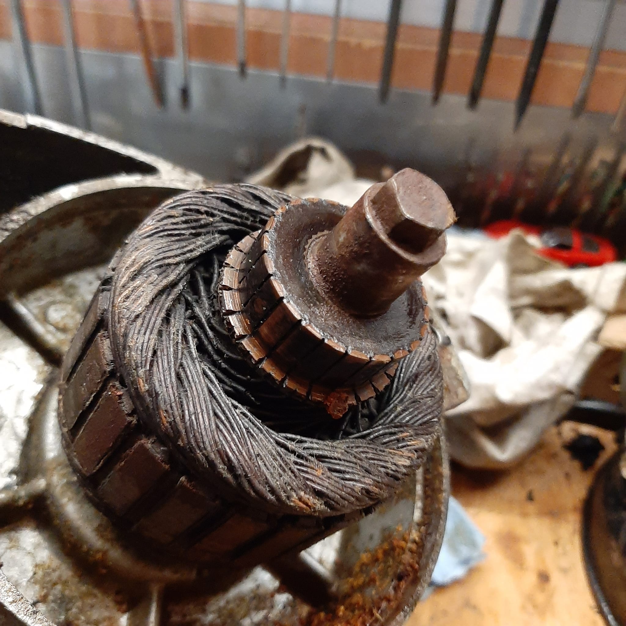

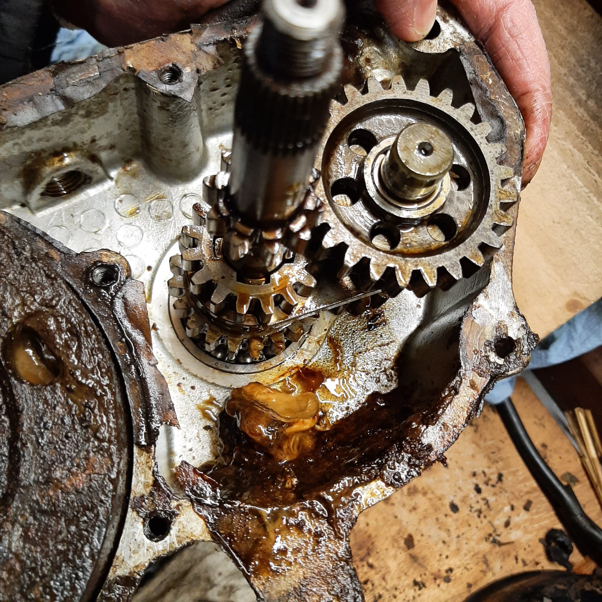

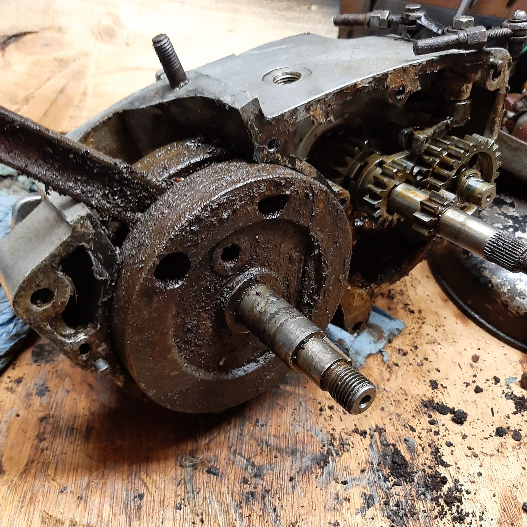

Dank der Hilfe hier im Forum ist der Motor jetzt offen. Wim kann ihn jetzt von innen putzen.
Wim lässt grüssen.
Re: M150 Motor zerlegen
Verfasst: Mi 16. Feb 2022, 20:07
Wassermotor! Das kenne ich zur Genüge,
Kurbelwelle nah ja, das Getriebe sieht gut aus.
Kann sein das ich noch eine bessere KuWe liegen habe.
