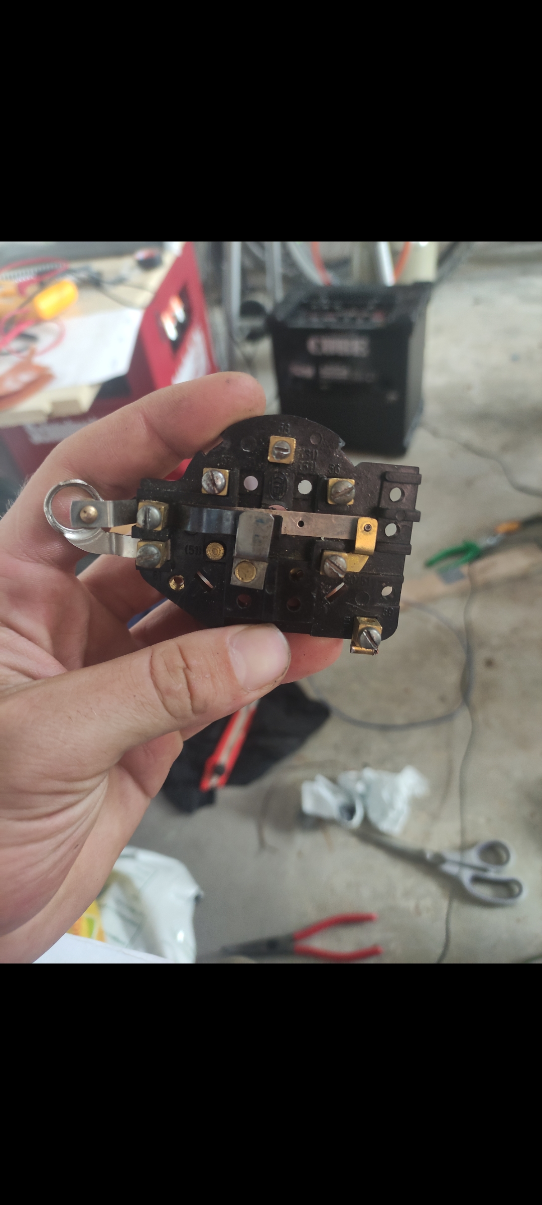

Für alle möglichen Fehler ist auch immer mal wieder das Zündschloss die Ursache. Welches ist bei dir verbaut?
Re: Sicherung brennt durch
Ist von Hella, die genau Bezeichnung kenne ich leider nicht.
Ich habe aber ein Bild angehängt.
Grüße Marcel
Grüße Marcel
- Hella Zündschloss
- Screenshot_2021-10-21-15-25-30-797_com.miui.gallery.jpg (844.6 KiB) 15611 mal betrachtet
- Beiträge: 3032
Das ist das Hella Zündschloss 31/8 ab 1945, das macht so gut wie nie Probleme. Kann man vorsichtig aufmachen, reinigen, fetten und hat für die nächsten 30 Jahre Ruhe.
Die nächste Generation Hella Zündschlösser ab 1954 ist anfällig.

Das Zündschloss hatte ich schon auf und gereinigt, sah soweit gut aus. Die Batterie zu Polstern hat leider auch nicht zum Erfolg geführt.
