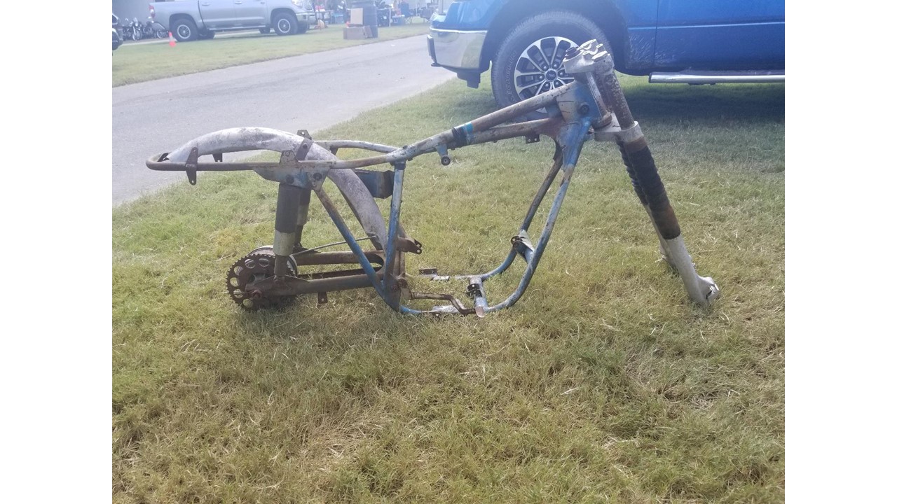

Hallo Maico Freunde,
ich habe schon laenger keinen Beitrag eingestellt. Einer meiner Maicofreunde hat letztes Wochenende beim Barber Vintage Festival einen Maicorahmen erstanden den wir nich identifizieren koennen.
Der Rahmen hat ein Lenkschloss, einen Batteriehalter und eine dreiteilige Hinterradnabe. Das Typenschild traegt die Bezeichnung M250 S/I. Das sollte eigentlich eine Blizzard sein. Der Rahmen weist aber zwei Unterzuege auf, auf Photos hat die Blizzard nur einen Unterzug. Kann ein Grupenmitglied diesen Rahmen identifizieren? Die Typenbezeichnung ist G280.
Danke
Andreas

Die Bezeichnung M 250 SI hatten später auch Sportmodelle, Geländesport mit Straßenzulassung.
Das wahr wohl die ABE die noch gültig war,wurde dann von Maico für div. Modelle benutzt.
Zum Bj. kann Marcus wahrscheinlich etwas sagen, den Rahmen mit 2 Unterzügen gab es ca. ab 1964.

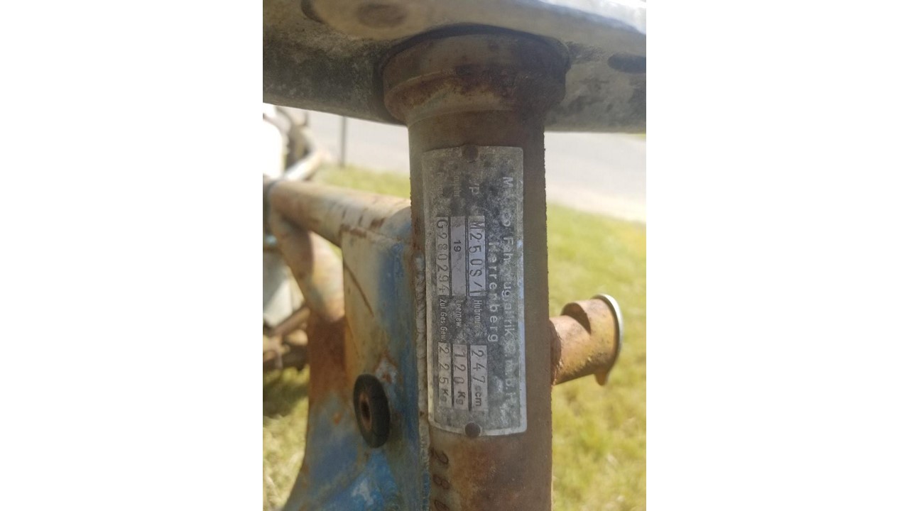

Danke Guenter, vielleicht laesst sich ja noch etwas mehr herausfinden. Die hinteren Stossdaempfer sehen antik aus. Die Aluminium Gabelbruecke sieht eher modern aus. Ich zeige hier das Bild des Typenschilds.
Andreas

schau mal dort, da findest du deinen Rahmen wahrscheinlich.

Danke Guenter, das koennte es tatsaechlich sein. Die Form und Farbe scheinen zu stimmen. Auch die Stossdaempfer kommen hin. Jetzt muss ich nur noch das Baujahr rausfinden. Mit dem Teilehaufen kamen auch zwei Gabeln. Es ist zu hoffen, das eine zu diesem Rahmen passt.
Andreas

Hall Alle,
ein Maico Freund hat herausgefunden, dass es sich hier um eine Maico 250 X3 handelt, die am 25. Oktober 1965 gebaut wurde. Der Rahmen war original blau, der Tank rot. Die Maschine wurde urspruenglich an den Importeur in Los Angele geliefert. Es ist unglaublich wievele Details nach so langer Zeit noch gerausgefunden werden konnten. Diese Typ hatte einen Motor mit Ovalzylinder. Wir werden sehen ob wir sowas hier finden koennen. Gibt es fuer dieses Modell noch Teile in Deutschland?

Guck mal hier: viewtopic.php?f=11&t=61
Wenn daraus wieder eine Maico werden soll wird es schwer die Fehlteile zu bekommen..... Aber die Basis sieht gut aus !
