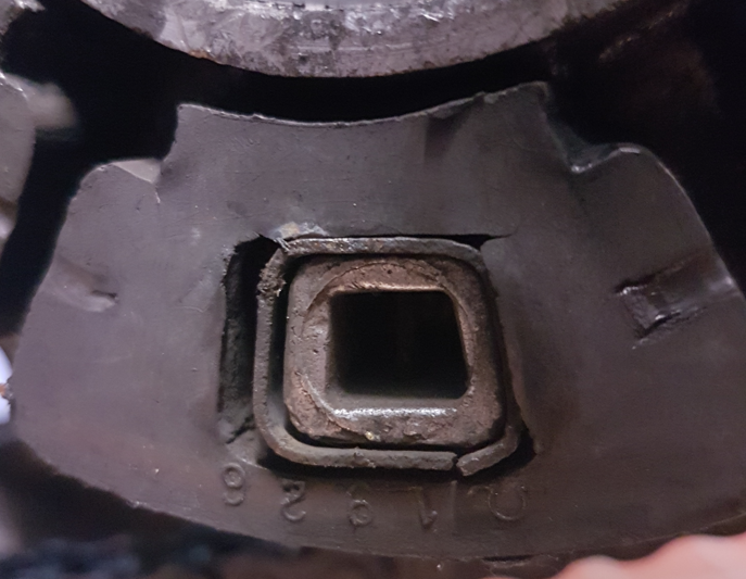

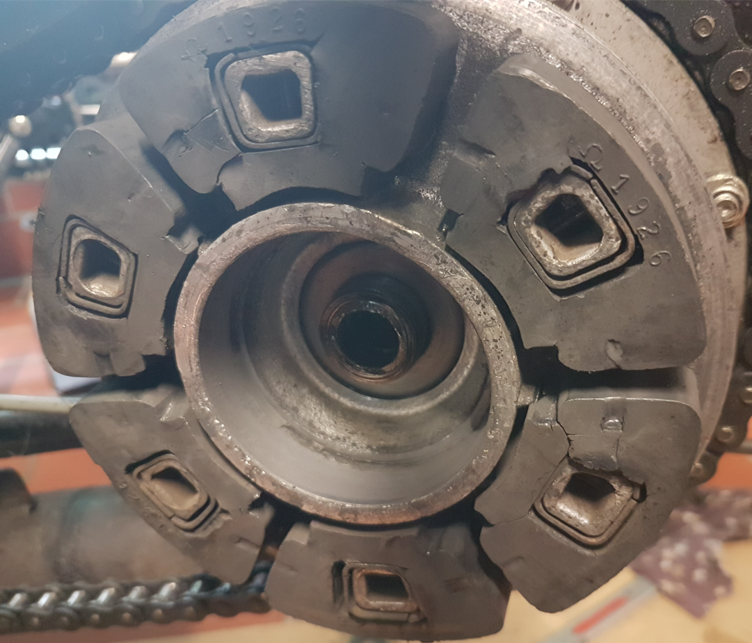

Habe mir die Gummies mal angeschaut. Sehen ziemlich fertig aus. Was mich wundert sind die eingelegten "Blechstreifen". Gehört das so oder war da schon jemand dran? Diese haben ja auch schon deutliches Spiel zum eigentlichen Alu Kettenradträger.

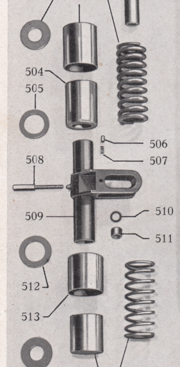

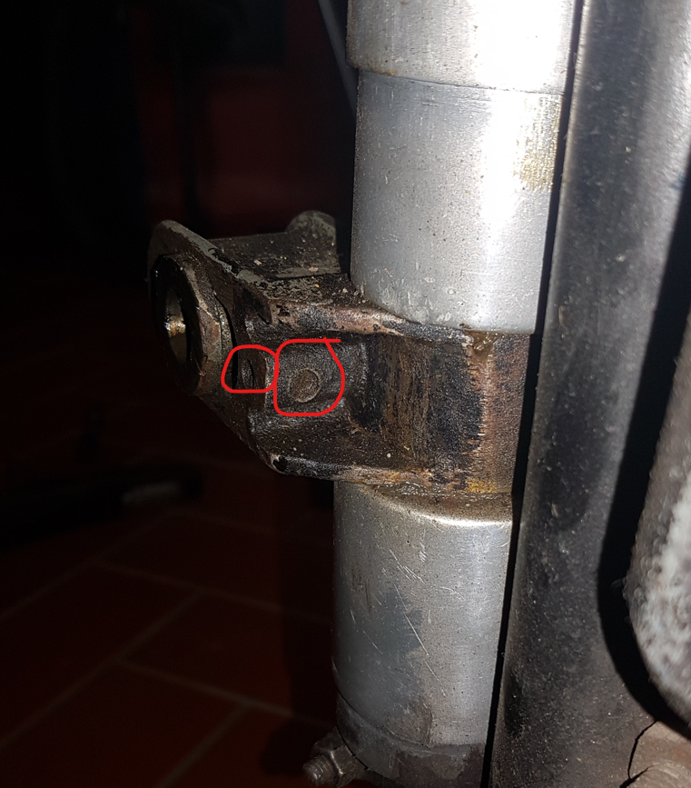

Eine weitere Frage hätte ich zum Thema Kettenspanner. Gehört hier in die markierten Gewinde eine Schraube oder ähnliches verbaut, dass das Rad in Position hält? habe beim Kettenspannung einstellen immer das Problem, dass da Rad sich frei bewegt sobald ich die Schrauben löse. Beim Anziehen verschiebt sich das Rad dann auch wieder.
Kettenspanner?
Danke für eure Hilfe :-)
die Gummis haben fertig!
Mit den Blechen das muss so.
genau, da fehlt die Schraube Ersatzteilliste Nr.508. Kann sein das ich noch welche davon habe. Gruß Günter

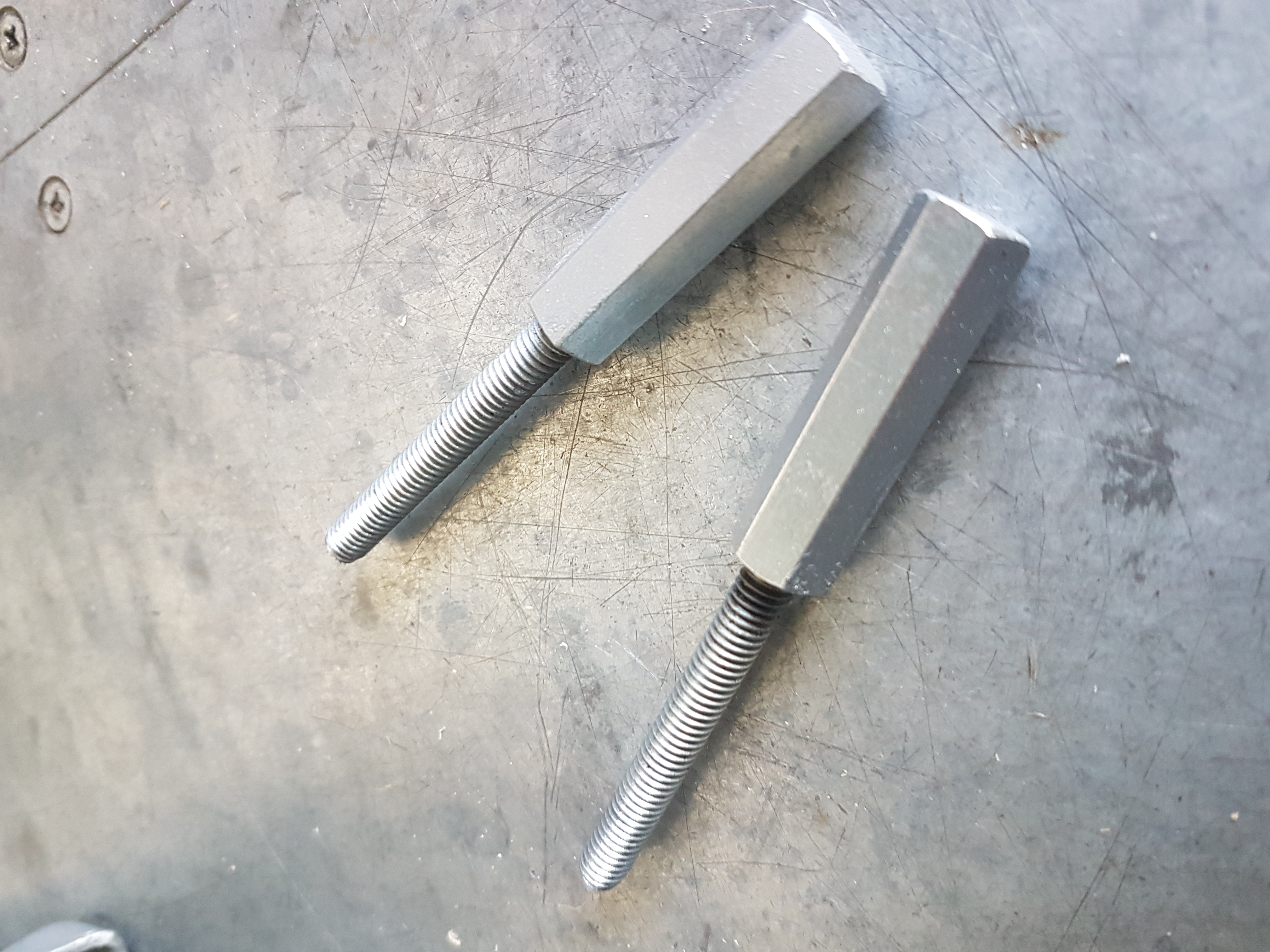

die Reinigung und Demontage hat gezeigt, dass die kleinen Aluzylinder mit der dazugehörige Feder noch im Rahmen gesteckt sind. Schmutz und Fett haben sie am Austreten gehindert. Es steckte noch ein Stück abgebrochener Kettenspanner im Gewinde. Habe alles entfernt und gangbar gemacht. Anschließend habe ich mir Kettenspanner gebaut. Die neuen Dämpfergummis sind auch montiert. Jetzt passt alles wieder.
