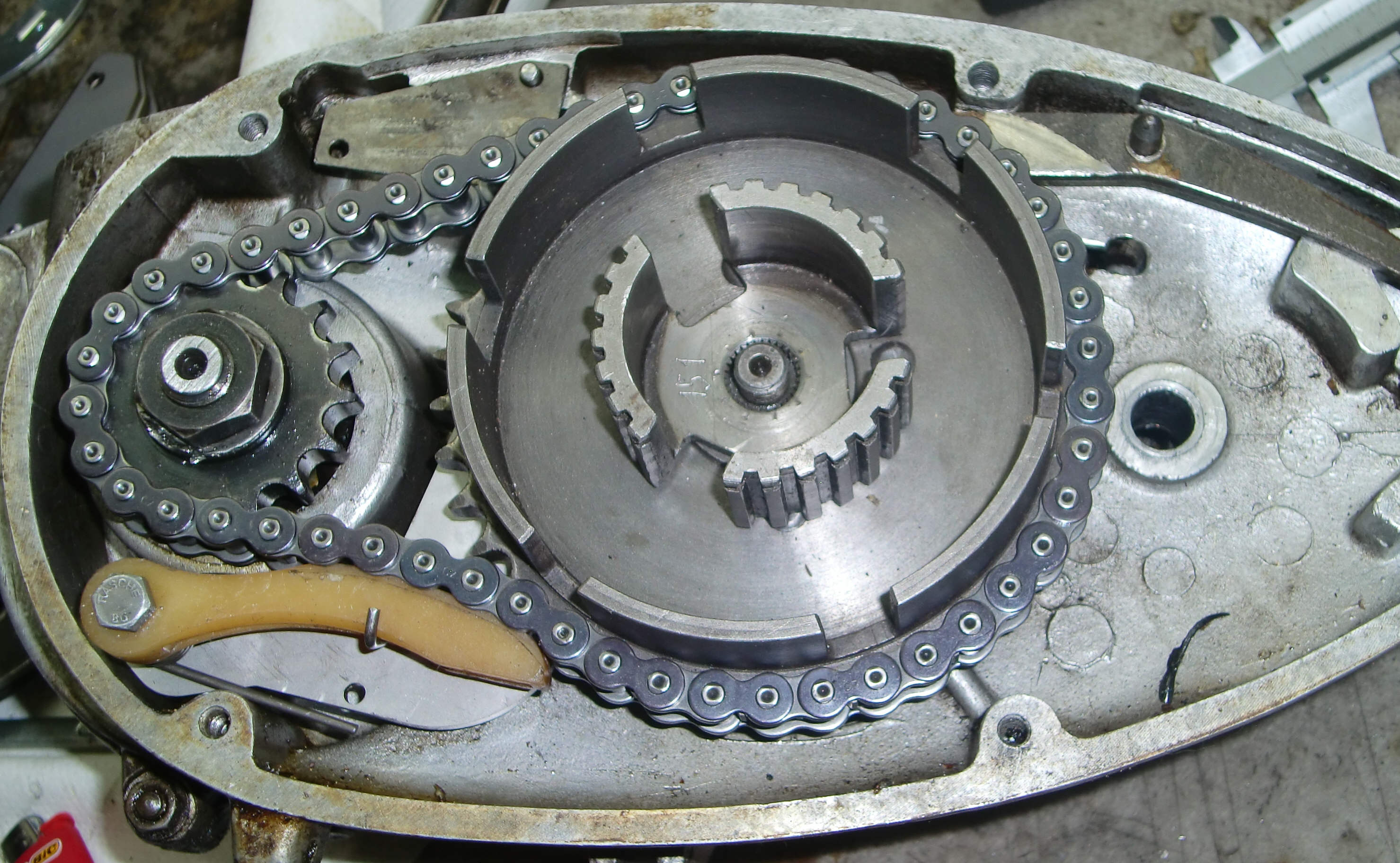

ich habe zusammen mit Hannes A. was konstruiert, den Primärkettenspanner vom 250er Motor in den spitzen Motor M125 bis M175 implantiert.
Ich werde jetzt die notwendigen Teile anfertigen und bestellen davon eine Kleinserie auflegen. Gruß Günter

Hallo Günter und Hannes,
Muss der Motor komplett zerlegt werden, um den Kettenspanner im Spitzmotor zu montieren?

moin Burkhard,
nein der linke Motordeckel muss runter ich denke der Kupplungskorb auch.
Aus dem Motorgehäuse werden dann 2 Schrauben entfernt und durch längere Schrauben + je eine Distanzhülse und den Kettensoanner ersetzt.

Hallo Burghard!
Der Kupplungskorb muss runter damit man an die 2te Schraube kommt.
Ich habe schon 2 eingebaut. Ist Eigentlich eine Einfache Sache!

Hallo Tannte Willi,
Danke für deine Info. Inzwischen ist das "Implantat" von Günter bei mir angekommen und, wie du sagst, scheint es kein Hexenwerk zu sein, es einzubauen. Leider habe ich dafür im Moment noch keine Zeit, bastele noch an Knieblechen herum, die ich an der M 175 anbauen möchte.
