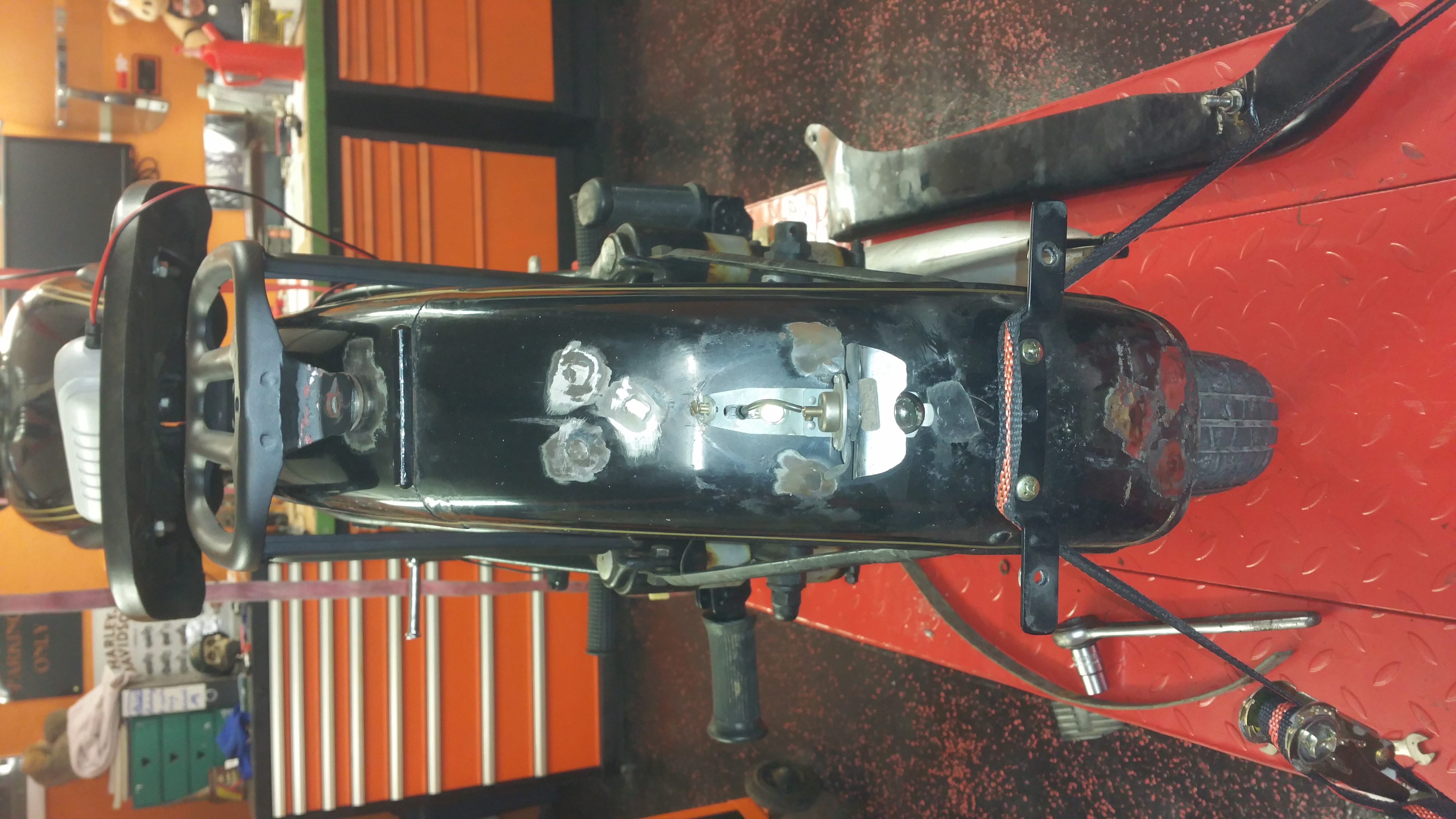

Tag 2
Erst mal den Pfusch beseitigen und Löcher stopfen.
Der Hauptständer war ja schon fast kriminell.

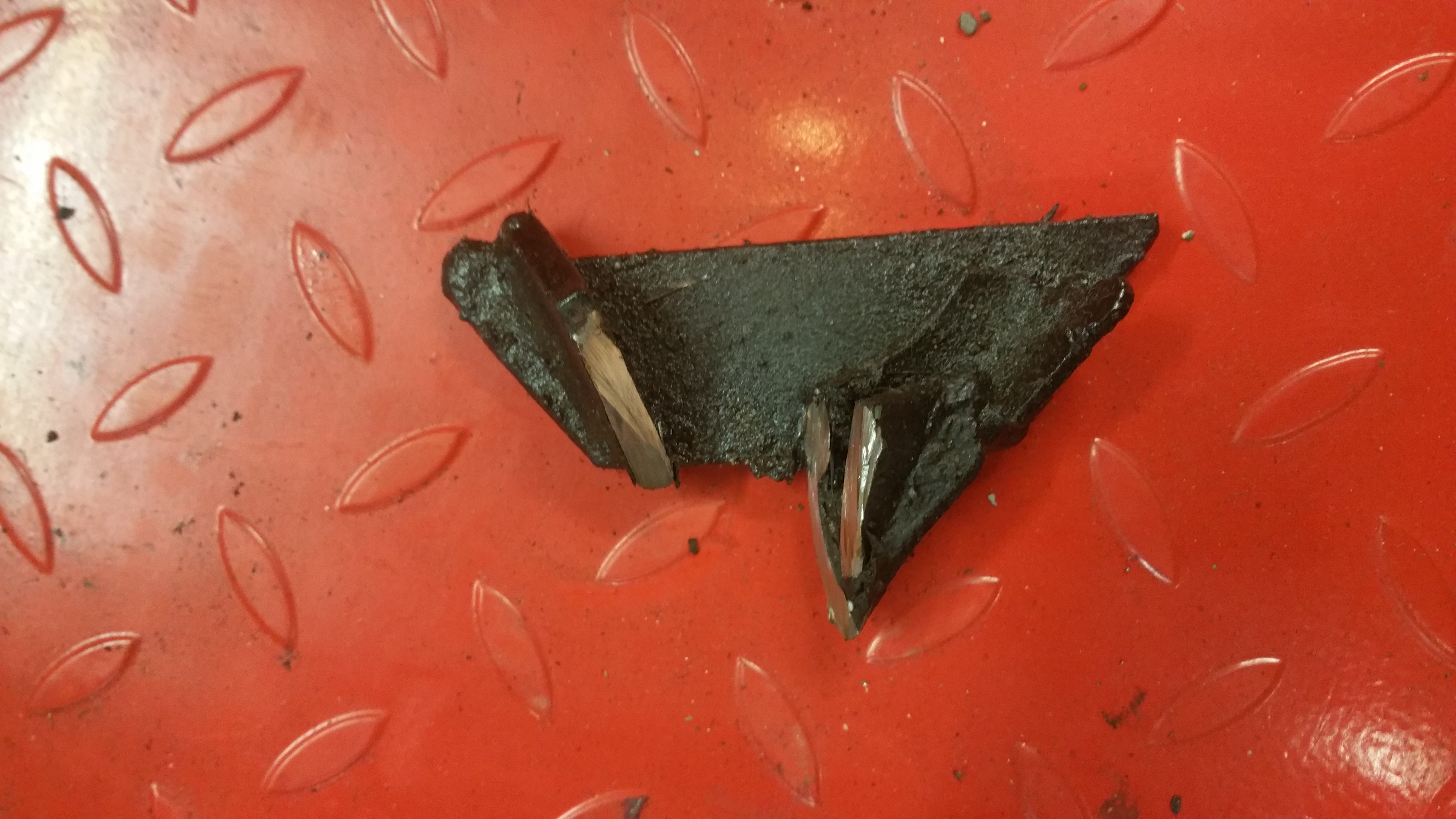

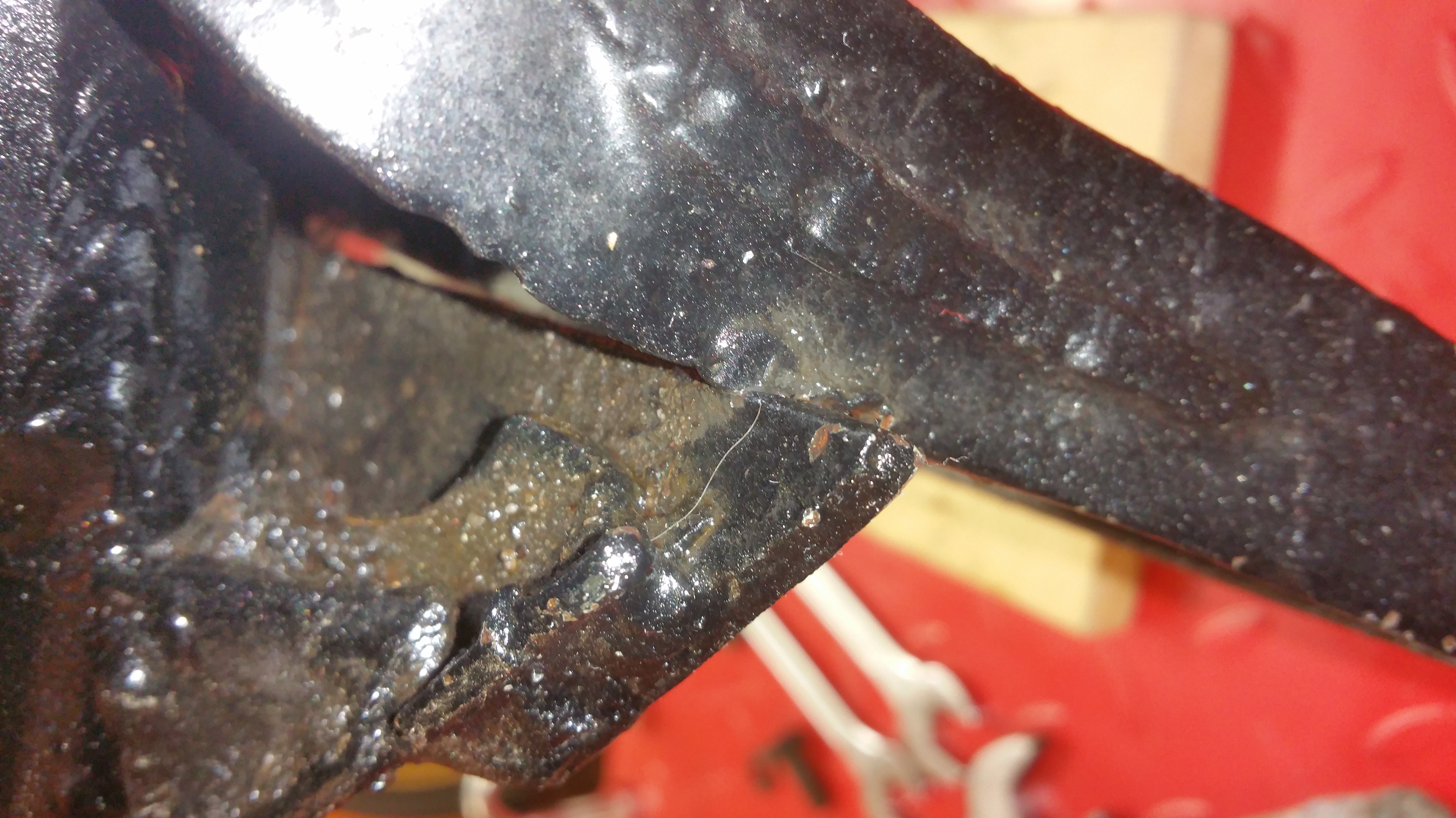

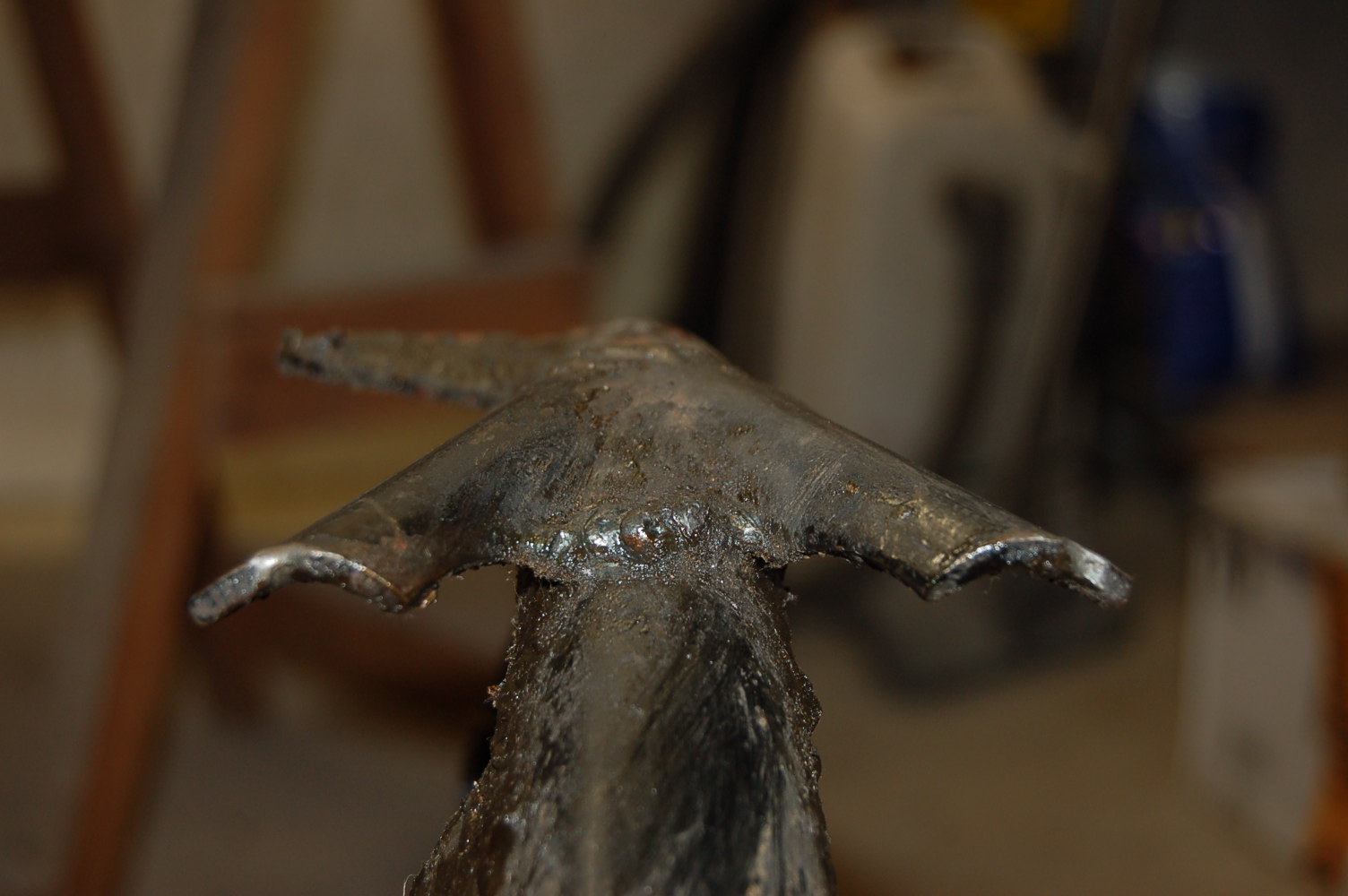

Hat jemand ein gutes Foto vom Rahmen-Anschlag des Hauptständers?
Ich möchte den originalen Anschlag nachbauen.
So wie meiner sah er bestimmt nicht aus.

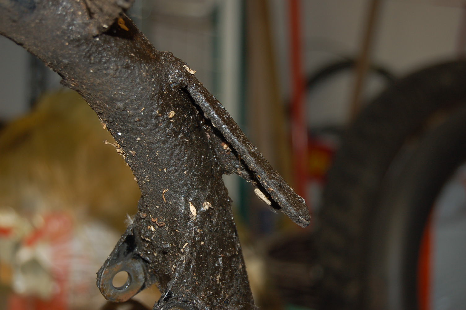

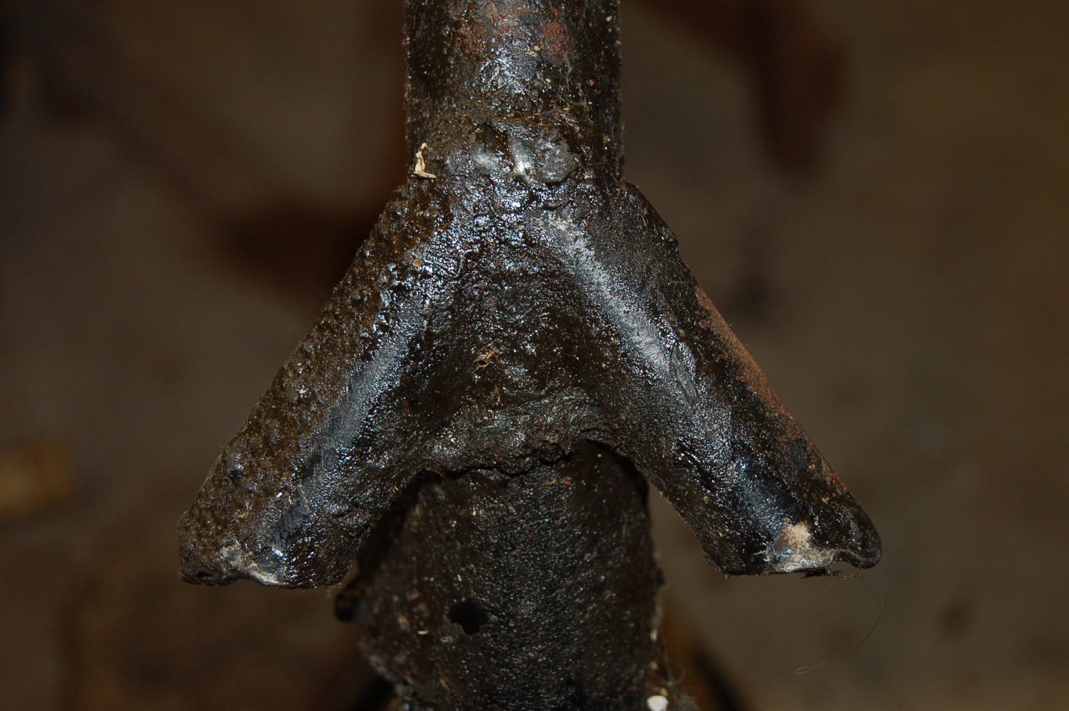

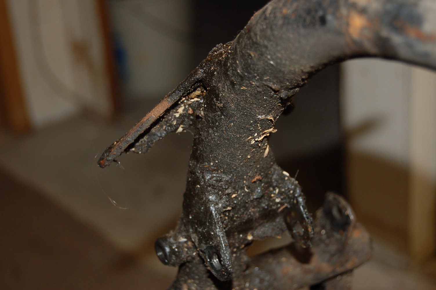

Hallo Schweizmann ! Ich habe meine derzeit zerlegt und bin im Moment am aufbereiten der hinteren Federung. Da findet man Fett schwarz wie die Nacht mit einer besonderen Duftnote.
Den Rahmen habe ich noch nicht Sauber aber ich sende dir trotzdem ein par Bilder. Wenn sie zu undeutlich sind bekommst du neue Fotos wenn ich den Rahmen saubääär habe.
Vermutlich am Wochenende.
Dann geht es wieder ans zusammenbauen. Gruß aus Offenburg nach Gernsbach von Willi.

Servus Willi
Oje, deine sieht ja genauso aus wie meine
Aber die Bilder sind gut
2 halbe Rohre als Anschlag
Das scheint original zu sein
So eine Form habe ich auch in meinem Schweißklumpen gefunden
Ich muss, glaube ich, doch mal mit nem Bier im Gepäck nach Offenburg
Gruß aus Gernsbach
Micha
Gruß aus Gernsbach
Micha

den Ständeranschlag habe ich schon mal neu gebaut er besteht aus einem Rohr das längs in drei Teile geteilt wird. Zwei der Teile werden dann V -förmig unter den Rahmen geschweißt. Vor das V kann man noch ein Stück Flacheisen legen dann hat der Ständer mehr Auflagefläche. Bei vielen Rahmen sind Ständer, Ständeranschlag/Verlagerung in schlechten Zustand. Das durfte wie einige andere Bauteile damals auch nichts kosten. Die Gussständer sind aus Stahlguss, kann man wie Baustahl bearbeiten flexen, schweißen usw.Schweizman hat geschrieben: ↑Mi 2. Dez 2020, 20:322 halbe Rohre als Anschlag
- Beiträge: 391

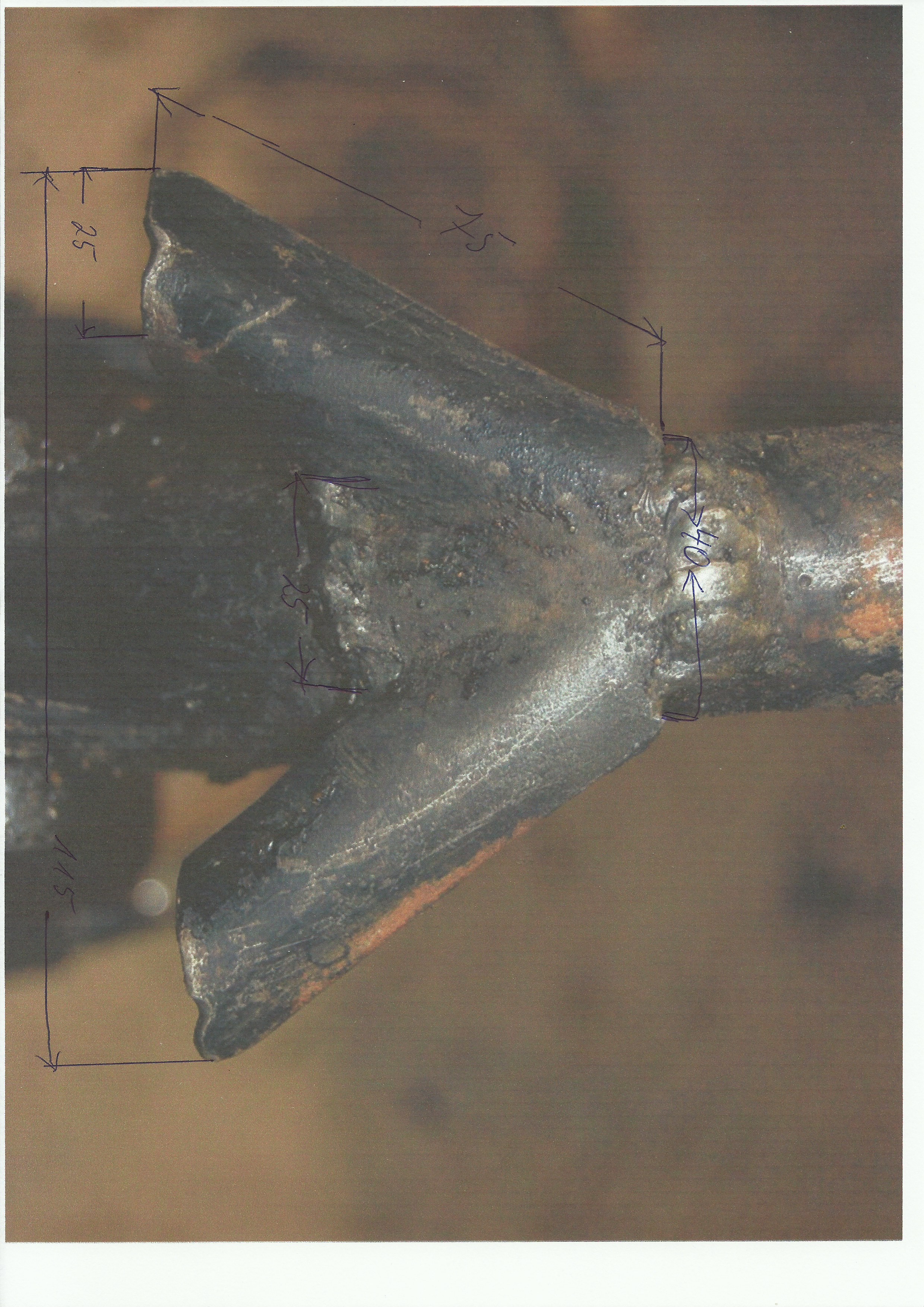

Hallo Michael ! Ich habe dir noch 2 Bilder mit etwas weniger Dreck.
Eines mit Abmessungen! An meinem Anschlag wurde auch einmal herumgeschweißt.
Ich hoffe die Maße sind lesbar das Bild ist etwas Dunkel. Auf das Bier komme ich zurück.
Gruß Willi
